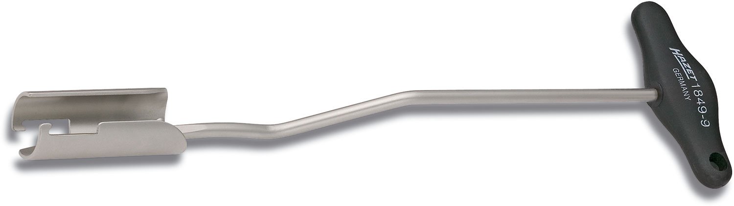

So sieht das original Werkzeug aus:

Wo ist jetzt das Problem, das Hazet-Ding zu kaufen? Kauft man ja nicht wöchentlich.
Das Ding funktioniert und fertig...sowas kann man aber auch aus nem Amboss selber feilen, wenn man Zeit und Lust hat! :lol:
Das Teil von MBNalbach hat für mich einen Plus und einen Minuspunkt:
Pro: besser anzusetzen
Contra: Griffstück hätte als T ausgeführt werden müssen. Manchmal sitzen die Stecker wirklich sehr fest...
[ Diese Nachricht wurde editiert von Outliner am 29.01.2019 um 08:00 Uhr ]

die sind Murks!
Besser sind die mit dünner, gebogener Stange
