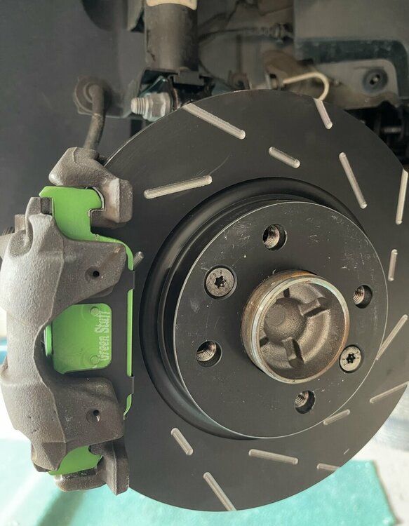

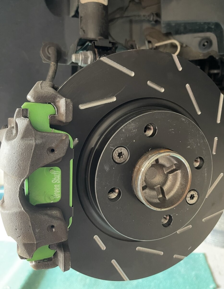

Aber hier habe ich noch ein Bild vom 453er gefunden, mit noch „unbehandelten“ Sätteln…

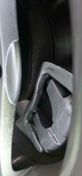

vor 1 Stunde schrieb SmartManI:
Sauber! Macht sich echt gut!
Welchen Lack hast du für die Bremsen verwendet?
Wie abgeschliffen? Schleifpapier oder Drahtbürstenaufsatz?
*THX* 😁
Auf Empfehlung hier aus dem Forum kam dieser hier zum Einsatz:
https://www.amazon.de/Bremssattellack-Bremssattelfarbe-Hitzefester-Thermolack-Bremsklötze/dp/B08WCWJM3B/ref
Der Lack kam im Rahmen des Räderwechsels drauf;
erst mit Drahtbürstenaufsatz vor- und dann mit Schleifpapier nachgearbeitet.

vor 36 Minuten schrieb Outliner:
Danke für das Soft-Pornobild 😉
Jetzt sehe ich mal wie das Gedöns verbaut aussieht.
Ich bin ja im Hin und Her ob die Black Dash Disc oder die Turbo Groove Disc.
Ich neige mehr zu den Turbo Groove und ich denke ich werde diese verbauen.
Green Stuff sind super aber das Grün der Klötze …
Rot geht und würde dann zu den Sätteln passen.
Wie sieht es eigentlich bin den Black Stuff aus? Taugen die bzgl Bremsstaubreduktion was?

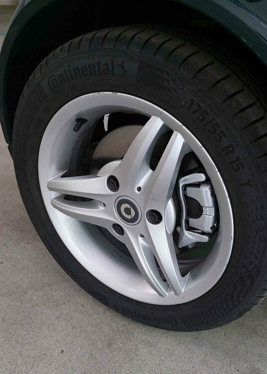

..und weil der Saisonstart smart vor der Tür steht, gab´s noch was für´s Auge:
>eine lackierte Bremse vorne
(nachdem die Trommeln hinten ja schon länger schwarz sind)
wobei das eigentlich richtig Nette im Verborgenen liegt:

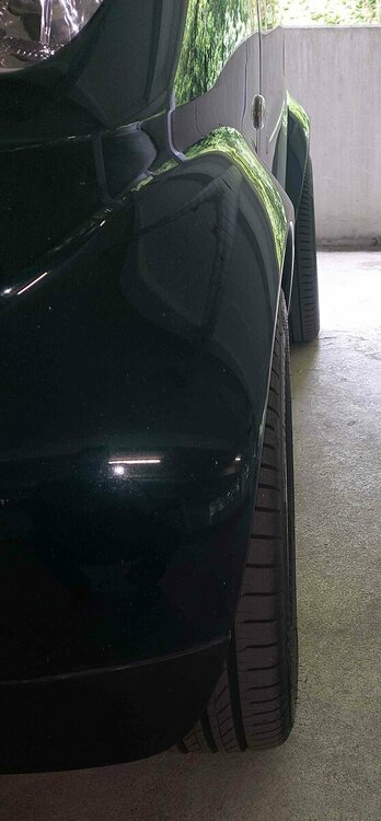

>SCC Spurverbreiterungen (20mm /2*10mm) nur (!) an der Vorderache
Vorderrad02.thumb.jpg.547de376b71bb04055874313eee6663e.jpgSpur01.thumb.jpg.078f47763fa8c31bee738b58aa1a3d1e.jpg
Dabei war für die
-145er WR eine §19 Abnahme
-175er SR eine §21 Abnahme
mit dem Teilegutachten ohne Probleme möglich.🤗

vor 21 Stunden schrieb SmartManI:

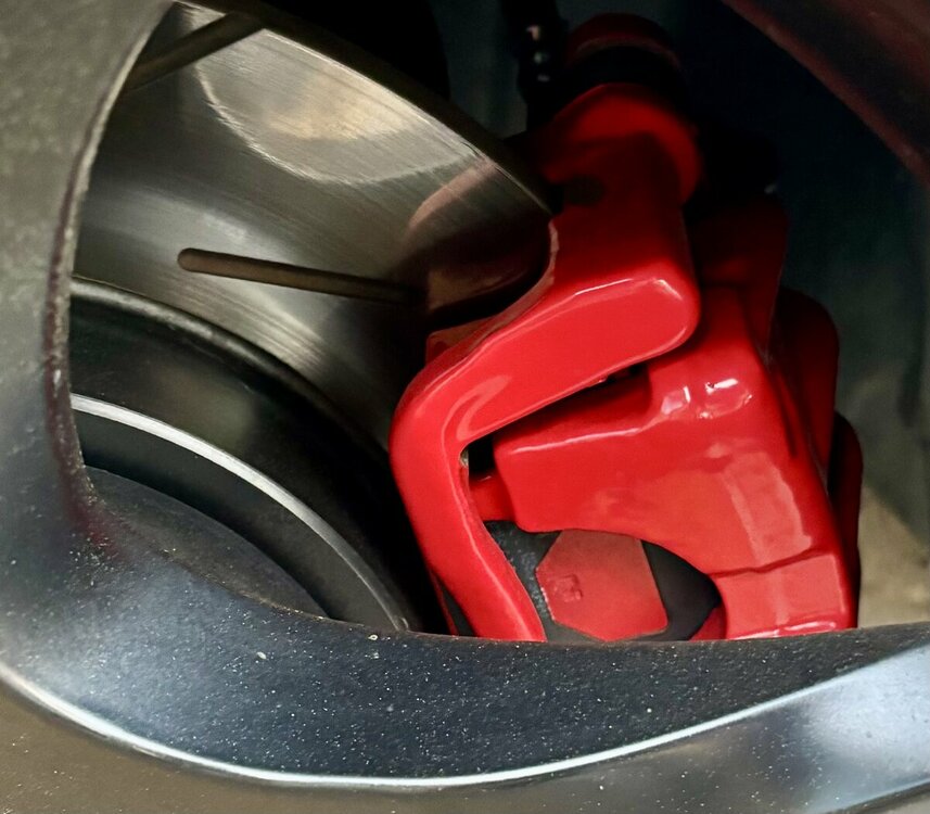

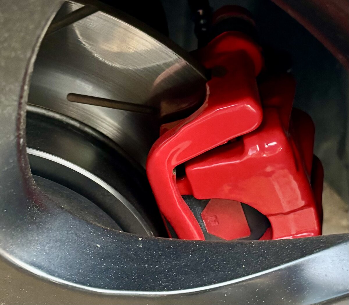

Deine roten Sättel sehen absolut glatt aus! Hast du die tatsächlich pulvern lassen oder bereits fertig gekauft?
Komplett überholt und gepulvert gekauft bei Kleinanzeigen! Nicht billig, aber preiswert...🤪
Black Stuff habe ich noch nicht ausprobiert aber Bremsscheiben mit Löchern neigen zum Reissen an den Löchern.

Blöde Frage… rosten die Scheiben? Ich mein die sind ja irgendwie beschichtet…
vor 41 Minuten schrieb DC:
Am 11.5.2025 um 07:27 schrieb SmartManI:
Ist keine blöde Frage!
Die Scheiben haben, laut der technischen Beschreibung auf der EBC-Homepage, eine korrosionsbeständige Beschichtung.
Guckst Du da:
Hau drauf!
Somit dürfte sich zumindest der schnell ansetzende Flugrost auf den Scheiben bei längeren Standzeiten nicht zeigen.
Wie dick diese Schutzschicht ist, weiß ich nicht. Was passiert wenn die Schicht mal abgearbeitet ist, wird sich also herausstellen.
bearbeitet von SmartManI

In dem Bereich wo die Steine sitzen schubbelt sich natürlich die Versiegelung nach ein paar Bremsungen weg, logisch.
Aber sonst hält der Lack super und schützt vor Flugrost, auch hinter der Felge.
vor 12 Stunden schrieb DC:
vor 12 Stunden schrieb SmartManI:
Beschichtungen auf Scheiben halten, nach meiner Erfahrung und auch logischerweise, nur bis zur ersten Benutzung.
Ich meinte auch den Topf und nicht die Scheibe selbst 🙄
Das letzte Bild oben zeigt die Benutzung nach einem Jahr. Wie man sieht, Beschichtung hält.
vor 10 Minuten schrieb DC:
Die Töpfe lackiere ich. Das hält auch einigermaßen. Ist aber auch fast egal, denn nach einem Weilchen ist da soviel Schmutz drauf, Bremsstaub, daß ich selber kaum noch erkennen kann ob die lackiert sind oder nicht.
Und ich schäme mich für den Blütenstaub auf der Felge...😆
Jedenfalls lohnt die Investition in "staubreduzierte" Steine, es muss ja nicht zwingend EBC sein. Die Stahlfelge/Radkappe-Fraktion versteht das natürlich nicht...
