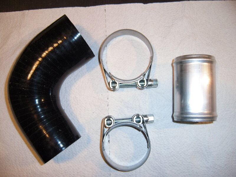

Um sich dann so für immer und ewig vom AGR -Ventil zu trennen brauch man noch folgendes..
Wir haben uns die Sachen bei Turbozentrum.de besorgt, es gibt bestimmt auch andere Wege das ganze neu zu verrohren, diese soll nur ein Vorschlag sein wie wir es bei uns gemacht haben.
1. Ein Reduzierbogen 90° / 51 - 45mm
Artikel-Nummer: 3259051045
2. Ein 50mm Alu-Verbinder 75mm
Artikel-Nummer: 3106050075
(wir hatten ein 150mm langes, 75 sollte aber auch reichen)
3. HD-Schelle 59-63mm
Artikel-Nummer: 3405059063
4. HD-Schelle 51-55mm
Artikel-Nummer: 3405051055
der obere Schlauch der an die Ansaugbrücke geht wird wieder verwendet!

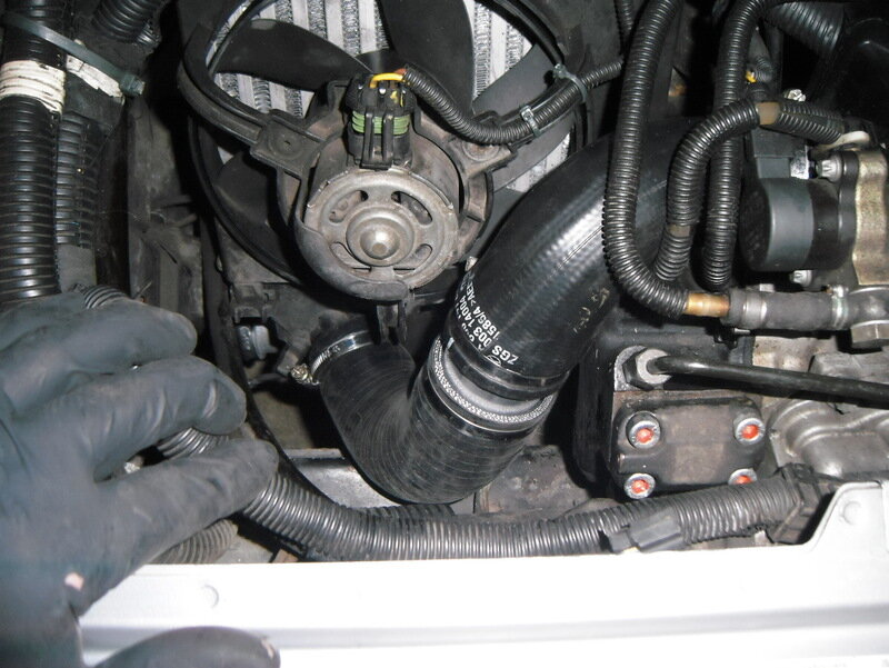

hat triking ein paar seiten zuvor beschrieben.
Der auf Seite 2 beschriebene Satz ist wirklich sehr gut:
Sehr passgenau und hat einen hohen Durchsatz. Der CDI reagiert darauf sehr zuvorkommend und nimmt ausgezeichnet Gas an.
Gruß, Rolf
Hier dann eingebaut:
Den Simulatorstecker habe ich in Dämmmatte gepackt und dann nach links hinter den Luftfilterkasten geschoben. Dort liegt er sicher und trocken.
Gruß, Rolf

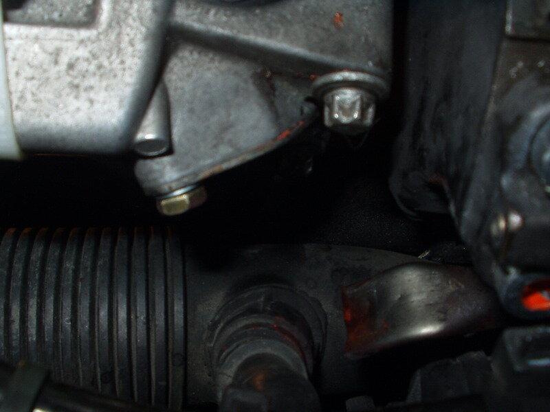

Hi Triking und alle die das Rohr zum AGR entfernt haben.
hast du zum Ausbau bzw. abdichten der Öffnung am Krümmer den Turbolader abgebaut?
Habe meine bisherige Dichtplatte die zwischen Rohr und AGR gesteckt hatte hierzu verwendet jedoch bekomme ich es nicht dicht.
Hier ein Bild vom ersten versuch mit den Originalschrauben.
(Wurde bereits gegen kürzere Schrauben getauscht)
Das Bild muss um 90° Grad nach Rechts gedreht werden.
[ Diese Nachricht wurde editiert von feve36 am 28.03.2015 um 18:28 Uhr ]

... war ein paar Wochen nicht im Lande. Einfach absägen, etwas Dichtmasse rein und dichtkneifen.
