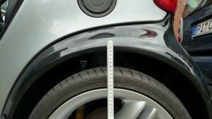

Jetzt langts mir aber. Die Kugel muß jetzt einfach tiefer !!!
Am 08.05.2012 um 21:18 Uhr hat Lurch geschrieben:

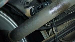

Sehr schön...wie hast Du die Kamera befestigt????

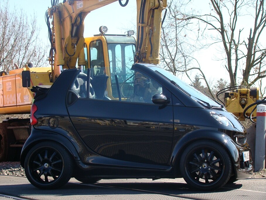

Ganz simpel, mit einer "Büroklammer" von Staples. USB-Verlängerung und Netbook im Beifahrerfußraum. Schliesslich wollte ich ja sehen was da hinten so passiert :lol:

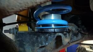

Und ja, da ist Öl auf der Antriebswelle. Die Dichtung vom Einfülldeckel ist undicht. Ich habe gelesen man soll sie einfach drehen.....

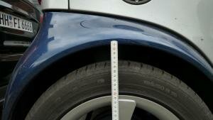

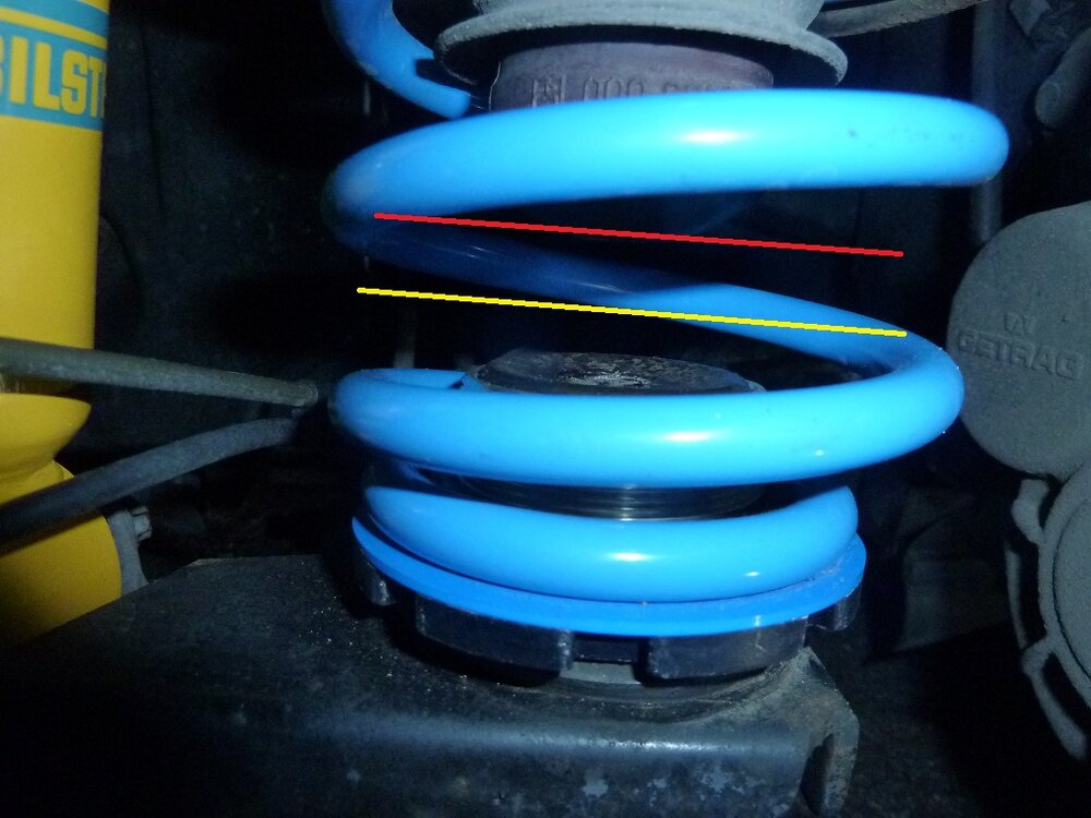

Ich war eben am Smart mit Taschenlampe und im Carport wo Steinchen liegen. AUA sag ich euch :-D Das was ich gesehen habe so wie er bei mir jetzt steht ist es wie auf dem BILD markiert die GELBE LINIE. Das ist meiner wenn er steht.
Spassfrosch ist dein BILD und ich hab einfach meine Markierung eingebracht. Hoffe hast nix dagegen.
Ich reihe ein das der Lurch eventuell Recht haben mag das dieser Puffer der von oben kommt dort anschlägt. Aber ich bin Fahrzeuge gefahren wo der PUFFER voll aufgelegen hat. Und mir kommt das nicht so vor in meinem Smart. Klar ist ein Sportfahrwerk oder in meinem Fall ein Gewindefahrwerk straffer haber ich bleib dabei es ist nicht KNÜPPELHART und ich kann mir auch trotz des Videos nicht vorstellen das er dauerhaft dort aufliegt.
Ich werde mich mit dem Thema befassen und bin schon an einer Lösung dran die auch für andere eventuell gut ist. Ich schau was sich machen lässt :-D Und werde euch berichten.
So einfach geschlagen gebe ich mich net. Ob mit oder ohne PUFFER :)

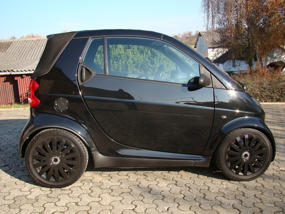

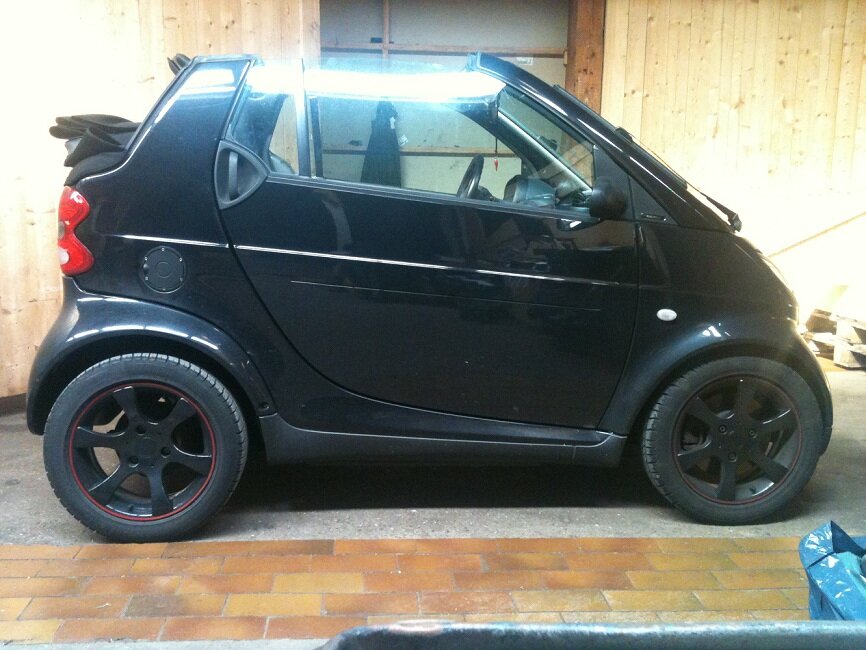

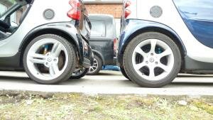

;-) Bei Dir ist es um das Maß tiefer, weil Du den VErstellteller weggelassen hast, oder???
Und mir geht es auch garnicht darum Recht oder Unrecht zu sprechen ( obwohl ich schon schmunzeln muss ;-) ) sondern um die Problemlösung.
Und wenn es so wie beim Spassfrosch die tiefste "legale" Einstellung ist finde ich es recht mager!!
Aber für Alles gibt es eine Lösung !!! ;-)
so siehts wohl aus.
Tiefer geht legal wo nicht.
Wie man im Video ja sehen kann setzt der Smart ja schon gelegentlich am Puffer auf was ja noch Vertret bar ist.
Ohne Teller halt heufiger.
Hat also mit Bilstein nichts zu tun.
Die haben das gemacht was vertet bar ist.
Man muß also Vermuten, das bei den nur Feder-Versionen welche tiefer sind entweder die Feder bedeutend härter sind was dann zu Lasten des Fahrkompfort geht, oder einfach nur kürzer,wo er dann ständig auf den Puffern liegt.
Ich denke in beiden Fällen fährt er sich dann wie ein Kangaroo.
Die Lösung für alle ist dann wohl die selbe.

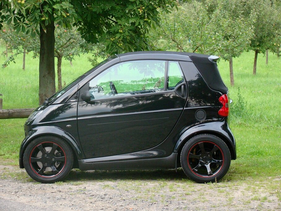

Ich erzähle mal kurz meine "Geschichte":
ich habe kurz nach dem Kauf meines Smart ( Feb. 2002) Federn von Digitec eingebaut. Die Federn wurden von Eibach hergestellt.
Wow, nicken weg, schön tief ...naja, etwas rappelig vielleicht.... Anfangs OK.
Nach etwa zweieinhalb Jahren ging mir das Gerappel und die ständige Angst vor Schlaglöchern auf den Beutel :lol: und ich habe die hinteren Federn 2 cm ziehen lassen. ie Firma die das gemacht hat hat sich vorher alles genau angeschaut: ohne Fahrer, mit Fahrer ...und halt festgestellt, das mit Fahrer die ganze Zeit die Gummipuffer aufliegen. Es war quasi so wie bei den alten Minis, die hatten nämlich auch keine Federn sondern nur Gummi-Federelemente. ( hatte selber 3 Jahre einen )
Fahrverhalten wie ein Go-kart, aber null Fderung im ursprünglichen Sinn.
Und da beim Smart nunmal bauartbedingt die hinteren Federn maßgeblich für den gefühlten Fahrkomfort sind ( schliesslich sitzt man fast auf der Hinterachse) sagte mir der mensch, er würde mir die Federn so ziehen, das er mit Fahrer ( fahre hauptsächlich alleine) so gerade eben nicht auf den Puffern liegt.
Gesagt getan: alles war seitdem hübsch !!

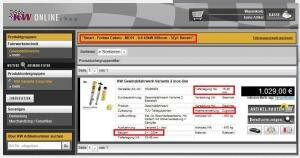

Bevor ich mich für Bilstein entschieden habe wollte ich dieses KW-Gewindefahrwerk einbauen lassen.
Seltsamer Weise teile mir der in meinem Postleitzahlbereich von KW ausgewiesene KW Performece Partner mit, dass das erst ab Baujahr 01/2004 (auch beim Cabrio) geht. Meins ist ´leider Bj. 05/2002
Denn die Daten klingen besser als beim Bilstein: HA 15-45mm, Edelstahl, verstellbare Zugstufe des Dämpfers
Gibt es da wirklich technische Unterschiede ab 01/2004?

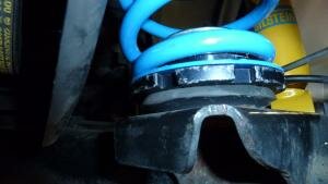

Vorne wie hinten ist alles was auf der feder sitzt ( also oben ) Original-Smart. Nur die Gewinde"hülsen" sowie die Konterringe sind von Bilstein.
Die Hinteren Federn sitzen Original direkt auf der Achsaufnahme auf.
Hier kannste alles recht gut erkennen:
Klick mich...

Puffer kürzen OK..aber wieder anschweissen ??
Das auf Deinem Bild ist nicht der Puffer :(
Sondern quasi zum einen die untere Führung der Feder bzw. der Teil, wo der Puffer anschlägt.
ja klar schon
den Puffer selber könnte man natürlich auch kürzen (wär viel einfacher) ...hätte aber den riesen Nachteil das ein gekürzter Puffer ein schlagartiges Abfedern bewirken würde sobald Puffer und Anschlag zusammenprallen.
Von daher wäre es sinnvoller den Anschlag zu kürzen anstatt den Gummipuffer selbst.
So bleibt auch die original "Zug+Druckstufe" von den Zusatzfedern (Gummipuffern) erhalten
oda nich!? 8-)
So ja genau.. diese unteren Anschläge sind ca. 40mm hoch...
Bsp.: 1cm abschnipseln und wieder anschweißen... schon hat man 1cm mehr Federweg nach unten => wenn es halt die Stoßdämpfer mitmachen würden wase ja nicht tun wie wir bereits festgestellt haben ;-).
Und die Bilstein`s normal erst recht nicht wenn die sogar 1cm länger sind.

VA alles OK, die wurde ca. 1,5cm runtergedreht. Auf das Maß von @XS-Fither´s geposteter "gelber Linie". Diese entspricht genau der max. Absenkung laut Gutachten
Bei der HA hatte die Einbauwerkstatt die originalen Gummischeiben unter dem Verstellteller belassen, das ist im Gutachten so nicht vorgesehen:
Diese wurden zerschnitten und entfernt. Man sieht, etwas geht jetzt noch:
Der Verstellteller wurde ganz nach unten gedreht. Das entspricht genau der max. Absenkung laut Gutachten:
Auf eine Entfernung des Verstelltellers hat sich der Experte nicht eingelassen. Denn schon in der untersten Position haben die Federn im ausgefederten/aufgebockten Zustand etwas Luft in den Aufnahmen. Bei weiterer Absenkung durch Entfernung des Verstelltellers befürchtet er ein Rausspringen in extremen Fahrsituationen.
Das Ergebnis mit 2 Mann Beladung:
Hier der Vergleich mit @ronny1075 Coupe nur mit Eibachfedern:
Der optische Eindruck scheint auch stark von der Felge/Reifen-Kombination abzuhängen, seht selbst, 2cm Unterschied im Durchmesser.
Fazit: Mehr geht mit dem Bilstein auf legalen Weg nicht, abzuwarten bleibt das Endergebnis nach gefahrenen 1000km :(
Danke an @ronny1075 für seine Begleitung und "Freigabe" seines Coupe mit Eibachfedern zu Vergleichszwecken ;-)

Spaß bei Seite. Spaßfrosch wieder mal beide DAUMEN HOCH für diese guten Bericht. Er entspricht ja ganz meinen WORTEN. Bilstein ist nicht für mega TIEFE bekannt und wenn das Fahrzeug steht ist er net so tief wie einer mit Federn. Genau meine Worte.
Aber bei der Beladung mit 2.Mann sieht man genau das was ich geschrieben hatte. ER steht schön im Radkasten. Deine Rad/Reifenkombi trägt da auch viel dazu bei das es so aussieht. Dann der BLickwinkel und wie das Fahrzeug steht. Ob eben auf seitlich auf dem Bordstein. Das macht alles was aus. Wart mal ab wenn du WInterreifen drauf machst.
Schau hier
Winterreifen mit Radkappen
Sommerreifen Coreline 15er
Und hier direkter vergleich Coreline 15er
OHNE BILSTEIN GEWINDEFAHRWERK
Sommerreifen Digit Tec 16er
Aber ich muss sagen find es gut was der Experte gesagt hat. Da geht mir einer AB :lol:
