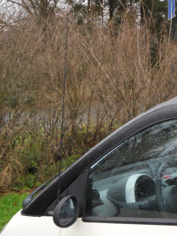

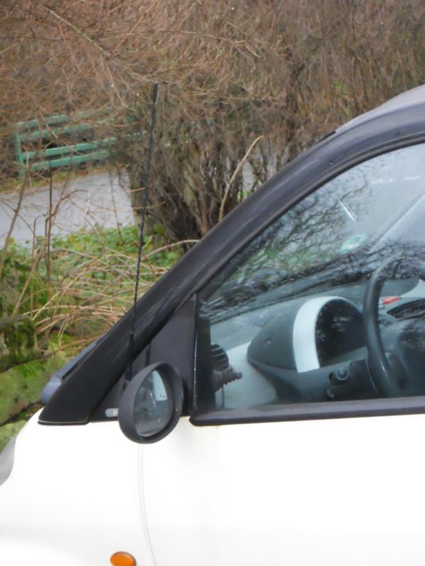

Die originalen sind 55cm lang und die Peugeot-Antenne 85cm. Also nur gefühlt doppelt so lang. ;-) Ich finde nicht, dass es nun gerade deplaziert aussieht:
Der Empfang ist jedenfalls deutlich besser geworden. Das hat mich beim Smart mit der verkürzten Antenne schon immer gestört.

Is das eigentlich normal ? Ab 130km sehe ich die Antenne durchs Seitenfenster, bei 160km hängt sie fast Wagerecht
