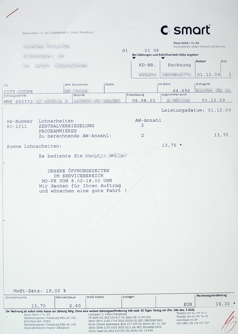

Das Anlernen der Schlüssel kostet im Smart-Center 16,30 EUR und ist in max. 10min. erledigt. Klick für Beweis

Smart gibt für das Schlüsselprogrammieren 2 AW vor, das sind nun mal max 10 min. mehr solltest Du nicht bezahlen! Da das mit dem Codierungsverlust gerne mal passiert wirds bei uns meistens auch als Service durchgeführt. Ein Kundenorientierter Betrieb sollte sowas gratis oder nur sehr günstig erledigen......
