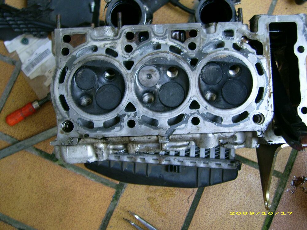

Möchte noch ein Bild des defekten Ventils dranhängen

[ Diese Nachricht wurde editiert von rujatt am 02.11.2009 um 14:17 Uhr ]
[ Diese Nachricht wurde editiert von rujatt am 02.11.2009 um 14:20 Uhr ]

Wie sehen die Zündkerzen aus ?
Ist der Turbo Ladeluftkühler verölt ?
Erzähl mal en bischen oder am besten gleich en Foto.
Hab noch en Foto von meinem Block gefunden.
