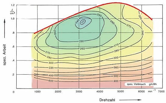

Edit: hat jemand ein Muscheldiagramm für die Smart Motoren?

@ Dietmar-Leh: was ist denn der BC von MDC? Ein Bordcomputer?
Und was ist ein Muscheldiagramm?
Viele Grüße!!
Am 18.04.2009 um 20:44 Uhr hat auch_dabei geschrieben:
Das ist ein Muscheldiagramm Klick mich sanft

@ Richy81: Von welchem Motor ist das? Otto ist klar.
@ all: Wie man aus der Muschelkurve sehen kann, liege ich mit der Vollast doch schon sehr richtig. 90% wäre noch besser. Ist aber auch die Frage, was das Steuergerät dazu sagt, also wieviel Last (=λ ) der Motor maximal bekommt.
[ Diese Nachricht wurde editiert von Kugel-Michael am 20.04.2009 um 07:48 Uhr ]
Ich tue mich zugegebener Maßen mit solchen Diagrammen recht schwer. Kurz gesagt: Ich hab keine Ahnung, was ich dem Diagramm konkret entnehmen soll. Aber ist vielleicht auch nicht so wichtig, so lange ich weiß, dass mein 450'er wenn ich ihn bei 30 km/h in den 4. Gang schalte, den Sprit sinnlos durch den Auspuff drückt ohne das irgendwas in Fahrtrichtung zu spürendes passiert.
Auch weiß ich nicht, ob es einen Unterschied zwischen Benziner und Diesel gibt. Glaube ich im Grundsatz aber eigentlich nicht.

Basics: Alle Verbrennungsmotoren arbeiten auf stöchiometrischer Basis. D.h.: Auf 14,7 kg Luft kommt abhängig von der Last λ 1 kg Kraftstoff (Otto, Diesel bisle anders).
Dreht Dein Octavia 1.200 rpm, bekommt er für jede Zylinderfüllung Luft die entprechende Menge Sprit eingespritzt. Damit das nicht zuviel wird, wird sogar der Luftdruck bestimmt und die Temperatur der Luft gemessen. Ergo drückt Dein Octavia den Sprit nicht sinnlos durch den Auspuff.
Wo steht Deine Momentan-Verbrauchsanzeige denn, wenn Du das Gaspedal bei 30 km/h im zweiten Gang halb druchdrückst? Bei 45 l? Bitte nicht Äpfel und Birnen vergleichen!!! :-x
Mach doch mal einen fairen Vergleich:
30 km/h, konstante Geschwindigkeit, also NICHT schneller werden im zweiten und im vierten Gang.
Grüße, Micha
