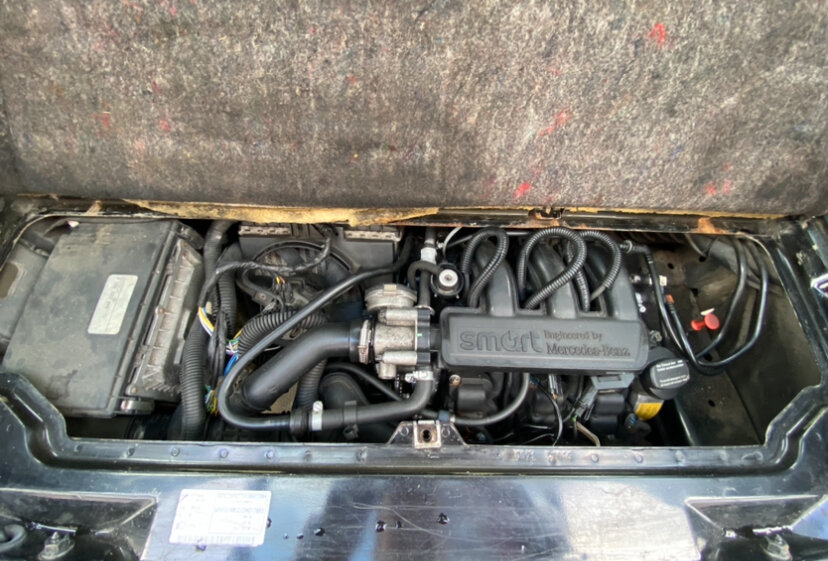

ich greif mal diesen alten Thread wieder auf…
War grad beim TÜV und hab die AU nicht bestanden.
CO war bei 3,9% statt erlaubten 0,2 und Lambda war 0,88 statt minimum 0,97, zwischendurch war es aber auch mein ich zu hoch. Zudem qualmte er hin und weder bisschen blau, weswegen ich grad auf die TLE tippe (hab letzte Woche schon ein neues Ventil bestellt).
Aber das Problem wie es hier beschrieben ist, klingt ja ähnlich wie bei mir…
Gab es in all den Jahren vielleicht noch mehr Erfahrungen die mir helfen könnten?
Hab grad mal rein geguckt und ich konnte jetzt keinen Fehler feststellen. Selbst das TLE Ventil wirkt okay auf mich.

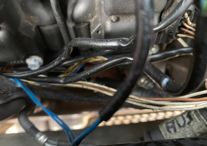

Allerdings ist auf dem Stecker der Nachkatsonde Kreppband auf dem AUS steht und beim TÜV eben sah es so aus als sei der ESD mal auf gewesen…ich befürchte das schlimmste 😢

Mal ne Frage, denn Du hast ja den Brabus Auspuff montiert.
Hat man bei der Messung das zweite Rohr mit einem Lappen zugehalten oder war das während der Messung offen? 🤔
Das beeinflusst nämlich nachhaltig das Messergebnis, wenn man das zweite Rohr nicht abdichtet!
Ich hab in das Ventil rein gepustet bzw dran gesaugt und es ging nur in eine Richtung. Weis grad nur nicht mehr wie rum.
Ja das Rohr haben wir abgedichtet. Hatte das Rohr in der die Sonde war auch bisschen zu gehalten, weil die Sonde zu lang war für den Auspuff.
edit: kann man denn mit einem Tester beim Smart die zweite Lambdasonde deaktivieren? Das ist nämlich grad meine große Angst und das halt der Kat fehlt.
bearbeitet von dePedah
Zugehalten hätte er wahrscheinlich einen doppelt so hohen CO Wert.
Wert ohne angesteckter
 Lambdasonde?
Fehlerspeicher?
Kat vorhanden?
Wenn er soviel Öl verbrennt das er so hohe Werte hat dann kann man sich denken warum du nen 2ten Motor dazu bekommen hast. Hoffe nur der neue Motor nicht schon verbaut ist und er dir das Teil nur mitgegeben hat um es nicht selbst entsorgen zu müssen.
vor 2 Minuten schrieb dePedah:
Ich hab in das Ventil rein gepustet bzw. dran gesaugt und es ging nur in eine Richtung. Weis grad nur nicht mehr wie rum.
Also wenn Du damit den Anschluss des Ventils in Richtung der Ansaugbrücke meinst, dann muss man daran saugen können und beim blasen muss das Ventil sperren. Denn genau über diesen Weg wird ja der Überdruck aus dem Kurbelgehäuse abgesaugt.
Im Teillastbetrieb herrscht ja in der Ansaugbrücke ein starker Unterdruck, mit dem beim Benziner sogar der Bremskraftverstärker betrieben wird. Über diesen Unterdruck wird der Überdruck aus dem Kurbelgehäuse wirksam abgesaugt.
Allerdings herrscht ja durch den Turbolader bei Volllast des Motors in der Ansaugbrücke ein Überdruck, der ohne das Ventil über die Leitung noch zusätzlich in das Kurbelgehäuse drücken würde. Deshalb darf dieses Ventil nur eine Luftströmung vom Kurbelgehäuse in Richtung der Ansaugbrücke zulassen und niemals umgekehrt.
Dann funktioniert das Ventil.
@smart45005 Hatten keine Sonde abgesteckt. Ob der Kat noch drin ist weis ich halt nicht, aber ich vermute langsam dass der draußen ist. Fehlerspeicher versuche ich gleich mal auszulesen wenn meine Frau daheim ist. Hab in ihrem Auto so einen Wlan Dongle.
