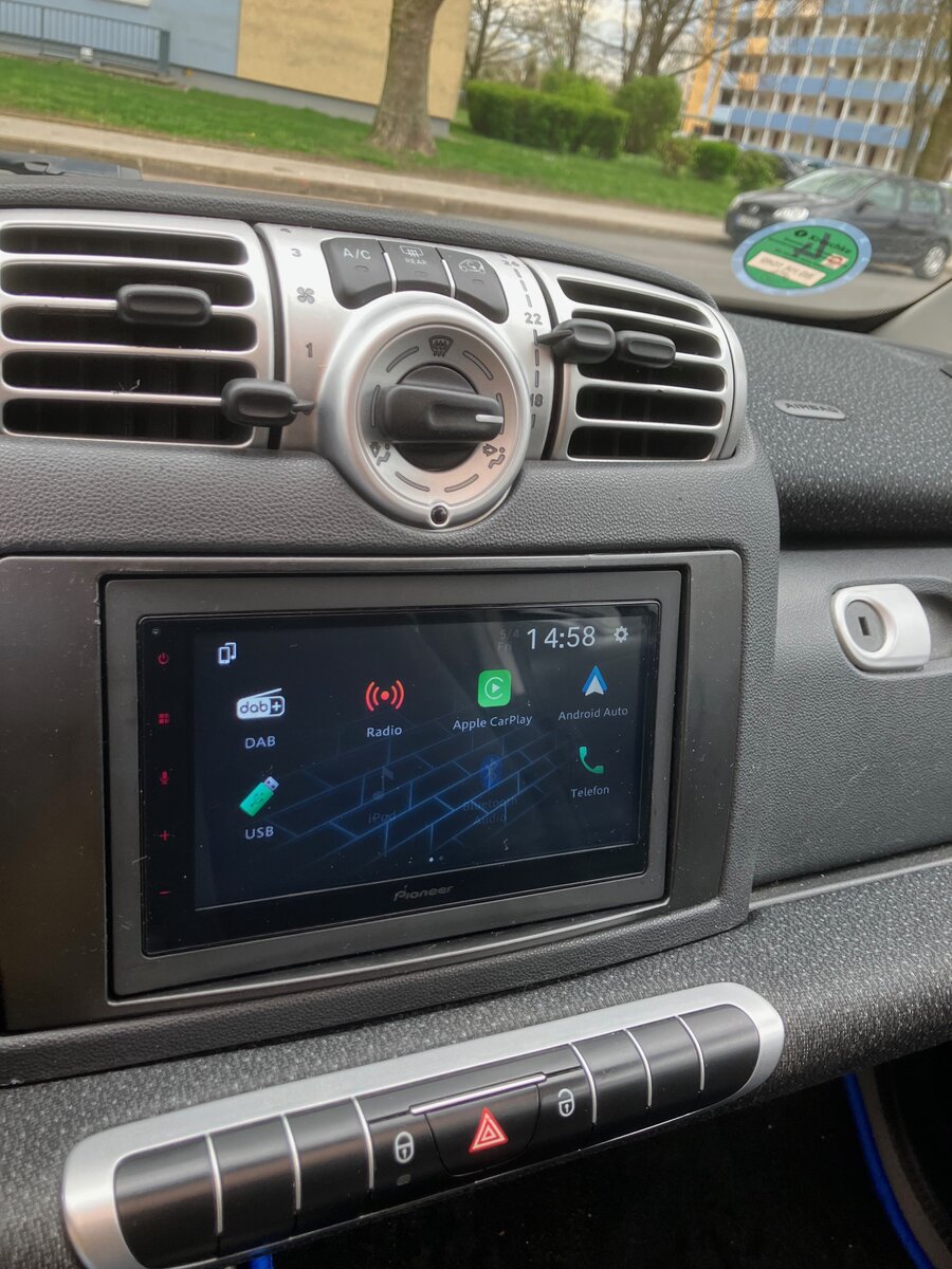

Ich hab meiner Frau das
Pioneer SPH DA 360 DAB
in den SLK gebaut. Top Teil, super Klang und Einstellungen bis der Arzt kommt. Vor allem hat es WiFi was den Vorteil hat, dass das iPhone, Apple Car Play ohne Kabelanschluss nutzen kann.
Hallo, habe auch das Pioneer Radio. Ab einer bestimmten Lautstärke ca.31 geht GPS Signal verloren und dann steht:
Please attach the GPS antenna in order to use Apple Carplay over Wireless.
Habe aber die originale GPS Antenne angeschlossen.
Ist das bei dir auch so?
Google ist leider voll mit dem Problem und keine Lösung.

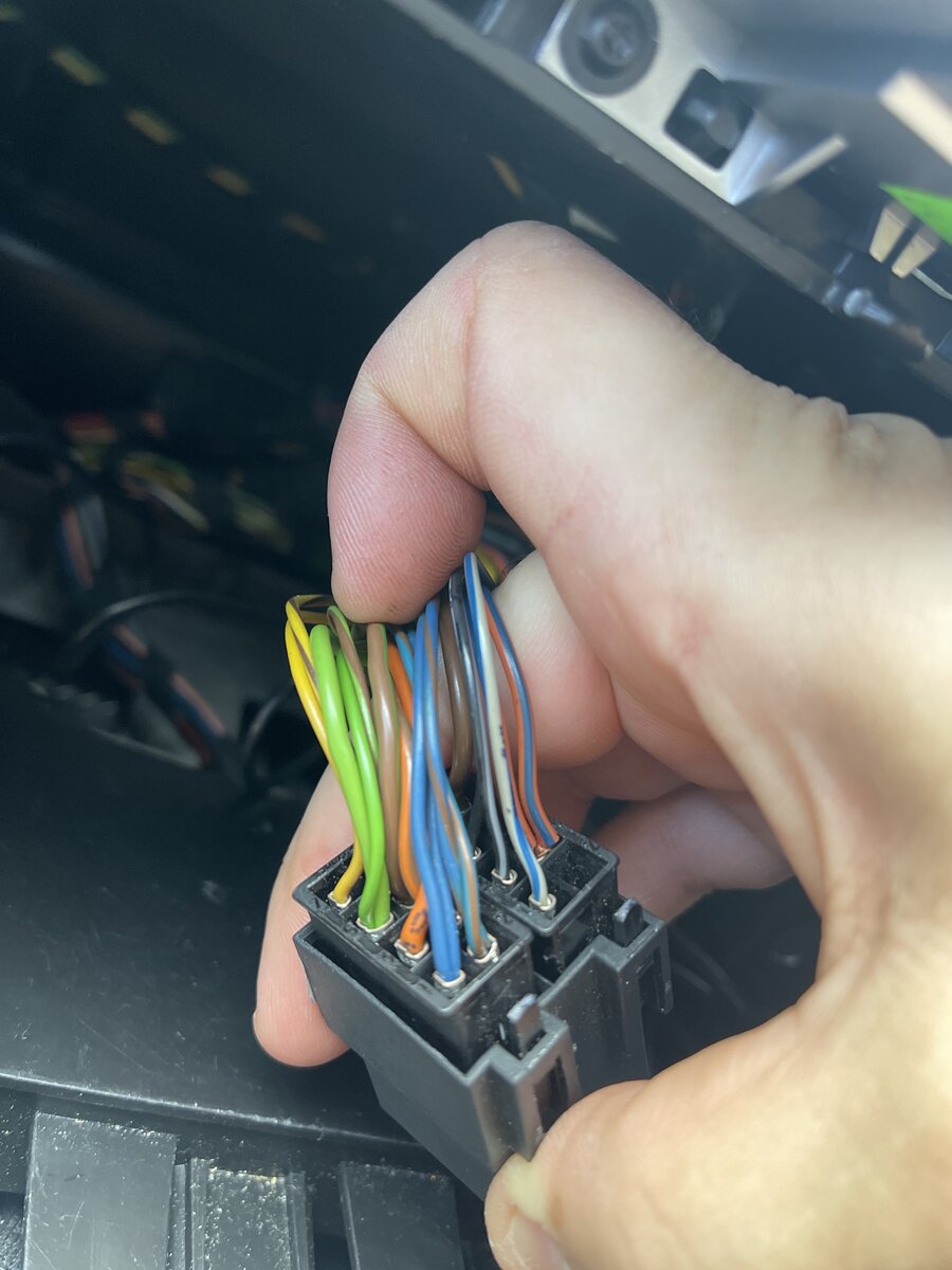

Hallo ich hoffe es ist noch jemand von euch aktiv und kann mir weiter helfen habe einen smart 451 gekauft der Vorbesitzer hatte das blaupunkt radio drin und hat den stecker so umgebaut wie es möma beschrieben hat, habe jetzt ein apple car play radio gekauft und es geht auch an und alles nur mein Problem ist das aus der box von links fast kein ton rauskommt und aus der rechten box kommt der ton so leise das man den nur hört wenn der motor net läuft und wenn man voll aufdreht und der bass kommt fangt es recht an zu kratzen und man versteht kein wort woran kann es liegen bitte um hilfe ???
Am 16.3.2025 um 15:26 schrieb Smarti93:
Die plausibelste Antwort - deine Lautsprecher sind defekt, womöglich irgendwann mal überlastet.
Du kannst einfach mal die entsprechenden Lautsprecher direkt mit einem Signal bedienen und so prüfen, ob sie defekt sind oder normal funktionieren - so wie es ist würde ich vorerst vermeiden die Lautstärke an der Headunit zu laut zu stellen, die Endstufe könnte (oder ist bereits) geschädigt werden.

Die Verkabelung im Smart ist so geregelt, dass die Lautsprecher in den Türen und die Hochtöner im Armaturenbrett (falls vorhanden) über getrennte Leitungen angeschlossen sind. Da der ISO-Stecker voll belegt ist, ist es so, dass das Radio sowohl Front- als auch Heck-Lautsprecher haben muss um alle vier (wenn Hochtöner vorhanden sind) Lautsprecher im Smart anzusteuern.
Du könntest neben der Balance auch den FADER bedienen - also die Lautstärke zwischen hinten und vorne, eventuell ist das Radio so angeschlossen, dass du das Signal für vorne oder hinten ausgestellt hast und deine Lautsprecher nur das ganz leise übersprechen abbekommen.

Also ich würde mal die Verkabelung der Lautsprecher überprüfen, diesen Effekt der leisen Lautsprecher hast du auch wenn Lautsprecher plus und minus untereinander vertauscht sind. Zum Beispiel Front links plus mit hinten rechts minus. Oder noch schlimmer, Front links plus mit Front rechts plus. Dann fließt der Strom nicht ordentlich und du hast jede Menge Verluste. Gerade der verzerrte Bass ist ein Indiz dafür, weil bei tiefen Tönen der größte Strom fließt. Ich glaube nicht, dass beide Lautsprecher kaputt sind.

Man kann die Lautsprecher mit den Leitungen auch mit einem Messgerät ohm'sch durchmessen.

Ich bin was Elektrik an geht nicht der hellste checke da net so durch aber bei mir ist alles an den steckern so angepinnt wie beim nachbarn seinen smart also kann ich mir net vorstellen das irgendwas was verpinnt ist oder sonst was es kann seim das irgendwo ein kabelbruch ist aber ich bekomme heute nachmittag die neuen lautsprecher baue die einfach mal ein dann sehe ich weiter.
Eigentlich ganz einfach, jeder elektrische Verbraucher, also die Lautsprecher oder auch die Leitungen haben einen elektrischen Widerstand, der mit einem Messgerät gemessen werden kann.
Vom Stecker aus bestehen die Schleifen aus der Hinleitung, dem Lautsprecher und der Rückleitung, d.h. der Schleifenwiderstand, der diese Komponenten umfasst, ist auf den entsprechenden Pins im Lautsprecherstecker mit einem Messgerät messbar.
Da ist man nicht auf ominöse Theorien oder Materialschlachten angewiesen, sondern die Werte liegen als effektiver Messwert vor! 😉

und genau das ist ein Anzeichen dafür, dass du ein Verkabelungsproblem hast. Ich mach mit dir eine Wette, deine neuen Lautsprecher werden genauso leise sein. Nimm dir den Tipp von @Ahnungslos zu Herzen und messe nach. Das Geld hast du umsonst ausgegeben.

Also wie ihr vermutet habt haben die neuen boxen auch nix gebracht jetzt habe ich mal die neuen Boxen direkt an den Adapter hinten mit reingesteckt und siehe da die boxen funktionieren aber am kabel unten an den Lautsprechern gehts nicht was ich komisch finde warum sind am stecker oben 2 kabel und am lautsprecher unten nur eins siehe bilder
