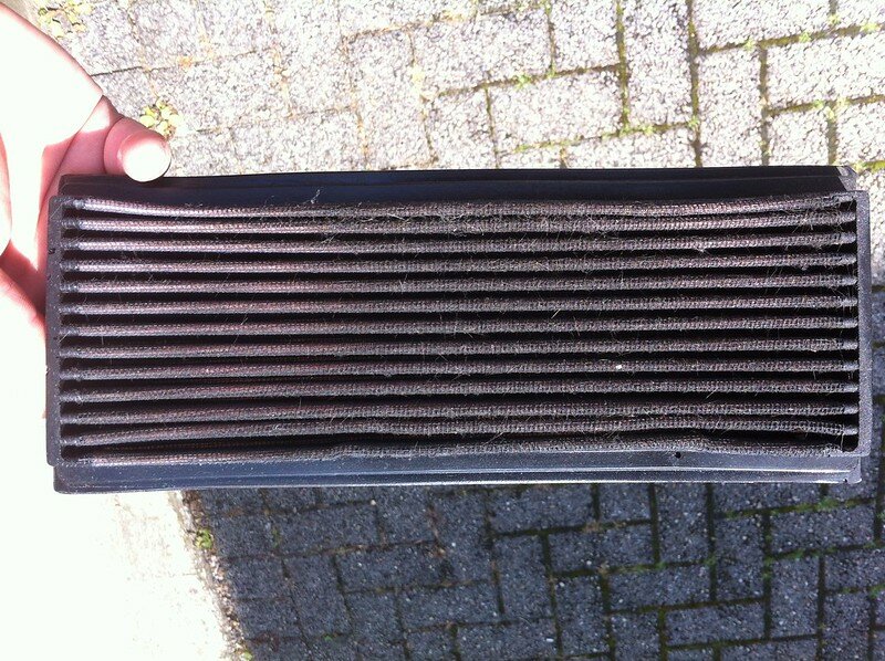

Na der Würfel hat vor 15tkm doch einen K&N Filter bekommen und so sieht er nach der Strecke aus :roll:
Der ist noch schlimmer eingesaut als beim 450 :(

So nun ist er wieder sauber und frisch eingeölt, sieht wieder Rot aus wie beim Neukauf :-D

So heute mal wieder gesäubert, wieder sehr dreckig nach 10tkm, Bild hab ich mir diesmal erspart. :-D
