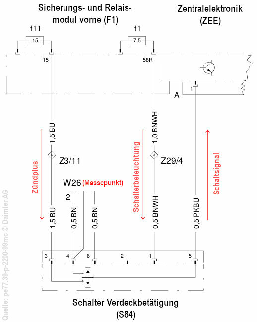

ich weiß das Thema ist schon uralt aber ich würde das gerne in mein 450er Cabrio BJ 2000 einbauen. Leider gibt es die Homepage www.smartes-basteln.de nicht mehr und der Link für den Schaltplan funktioniert auch nicht mehr. Kann mir irged jemand den Schaltplan zur Verfügung stellen?
Danke und Gruß
Fons
Falls nicht vielleicht noch jemand den Beitrag mit Bildern gespeichert hat, könnte ich dir zumindest den Schalter bieten. So wie ich es verstanden habe, wurde einfach ein zusätzlicher Umschalter parallel angeschlossen.
Das Schaltsignal geht über die pink/blaue (PKBU) Leitung zu Pin 1 vom großem Stecker der ZE und die Software steuert dann die Relais für den/die Verdeckmotor/en. Das dürfte erklären, warum es auch mit Dauerplus nur bei eingeschalteter Zündung oder über die Fernbedienung funktioniert, deren Signale ebenfalls dort vearbeitet werden.
bearbeitet von 450-3
Das hilft auf jeden Fall schon mal weiter. Vielen Dank.
Wobei mich die Schalterbeleuchtung etwas irritiert. Mein Verdeckschalter hat keine Beleuchtung?!
vor 6 Stunden schrieb fons:
Stimmt! Der aus meiner Bastelkiste ist auch ohne. Vielleicht gab es mal einen Schalter mit Beleuchtung und der Plan wurde nicht aktualisiert oder smart hat wieder Quatsch geschrieben 🙂
Die Pins sind aber tatsächlich für eine Variante mit Beleuchtung, das Gehäuse ist dafür vorbereitet, es fehlt nur die Birne und eine entsprechende Tastenkappe.
