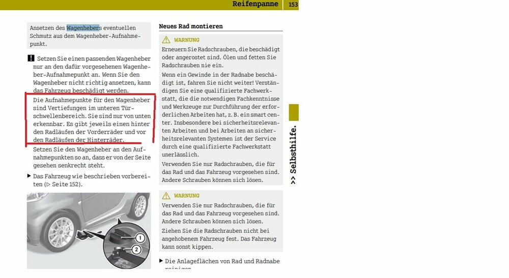

smarttom2024 Geschrieben am 4. Juni (bearbeitet) Hallo, im Netz sieht man viele Videos bei denen Leute nur mit Wagenheber am Smart montieren. Das ist natürlich nicht die sicherste Option. Mir sind die vier Aufnahmepunkte am Smart 451 bekannt. Aber wo stellt man den Achs-bock unter wenn der Platz schon vom Wagenheber belegt ist? Besonders wenn man einseitig arbeitet und anhebt. Den Smart hinten abzustützen ist dank des großen Achsrohrs auch leicht, aber vorne sieht das anders aus. Wo stellt ihr die Böcke unter z.B wenn man den Smart einseitig anheben will, um den Querlenker oder so zu tauschen? Ist die ganze Schweller-Falz zwischen den vorgegebenen Aufnahmepunkten belastbar? Dann hätte ich noch die Frage zum anheben auf der Bühne. Wo genau wird da der Anhebepunkt platziert? Wird da auf der Falz angehoben oder dahinter? Sorry für die doofen fragen aber irgendwo muss man sowas ja erfahren. bearbeitet 4. Juni von smarttom2024 Unpräzise Diesen Beitrag teilen Link zum Beitrag Auf anderen Seiten teilen

yueci Geschrieben am 5. Juni (bearbeitet) vor 8 Stunden schrieb smarttom2024: Dann hätte ich noch die Frage zum anheben auf der Bühne. Wo genau wird da der Anhebepunkt platziert? Wird da auf der Falz angehoben oder dahinter? Sorry für die doofen fragen aber irgendwo muss an sowas ja erfahren. Genau diese Frage habe ich doch beantwortet - du schreibst doch zuvor, dass du weißt wo diese (vier) Punkte sind, das sind auch die Anhebepunkte - klar hervorgehoben an den umgebenden Kunststoffteilen mit einer deutlichen Mulde an den verstärkten Falzen, welche sich genau in der Mitte der Mulden befinden. Gruß Marc bearbeitet 5. Juni von yueci Diesen Beitrag teilen Link zum Beitrag Auf anderen Seiten teilen
GrandStyle_06 Geschrieben am 5. Juni (bearbeitet) vor 9 Stunden schrieb smarttom2024: Mir sind die vier Aufnahmepunkte am Smart 451 bekannt. Aber wo stellt man den Achs-bock unter wenn der Platz schon vom Wagenheber belegt ist? Besonders wenn man einseitig arbeitet und anhebt. Wenn du vorne rechts arbeiten willst, setzt du den Wagenheber z.B. hinten rechts am Aufnahmepunkt an und pumpst den Smart soweit hoch, dass du vorne rechts am Aufnahmepunkt dann den Achsbock unterstellen kannst. bearbeitet 5. Juni von GrandStyle_06 grandstyle ´06, 450 2nd Gen, cdi Coupe, dark green metallic, Leder beige Sommer: Strikeline; Winter: Styleline Diesen Beitrag teilen Link zum Beitrag Auf anderen Seiten teilen

Rollerfahrer Geschrieben am 5. Juni vor 10 Stunden schrieb smarttom2024: Mir sind die vier Aufnahmepunkte am Smart 451 bekannt. Moin , habe ich etwas übersehen? Hinten habe ich noch nie Aufnahmepunkte gesehen, die werksmäßig extra für eine Hebevoorichtung vorgesehen wären. Von daher bestreite ich mal die Zahl vier. Diesen Beitrag teilen Link zum Beitrag Auf anderen Seiten teilen
smarttom2024 Geschrieben am 5. Juni vor 2 Minuten schrieb Rollerfahrer: Moin , habe ich etwas übersehen? Hinten habe ich noch nie Aufnahmepunkte gesehen, die werksmäßig extra für eine Hebevoorichtung vorgesehen wären. Von daher bestreite ich mal die Zahl vier. Und was sind das dann für zwei Punkte kurz vor den Hinterreifen am Schweller, wo man auch die Arme von der Hebebühne ansetzt? Diesen Beitrag teilen Link zum Beitrag Auf anderen Seiten teilen

Rollerfahrer Geschrieben am 5. Juni vor 39 Minuten schrieb smarttom2024: Und was sind das dann für zwei Punkte kurz vor den Hinterreifen am Schweller, wo man auch die Arme von der Hebebühne ansetzt? Achso, die...Sorry die hat meiner auch , aber die habe ich noch nie benutzt, da drückt man sich ja mit einem normalen Wagenheber die Schwellerverkleidung kaputt. Aber ich geb´s zu , es sind tatsächlich vier😆 Diesen Beitrag teilen Link zum Beitrag Auf anderen Seiten teilen

yueci Geschrieben am 5. Juni (bearbeitet) vor 3 Stunden schrieb smarttom2024: Der Wagenheber hat bei mir eine Gummikerbe, die die Falz pefekt aufnimmt Achte darauf, dass die Kerbe nicht zu tief ist, das Gewicht des Smart muss auf die Falz wirken und keinesfalls an dem Flächen daneben. Einfacher ist es bei den flachen Unterlagen. vor 2 Stunden schrieb Rollerfahrer: da drückt man sich ja mit einem normalen Wagenheber die Schwellerverkleidung kaputt. Nur wenn du dich ungeschickt anstellst oder falsche Unterlagen verwendest - falls es dennoch stört, kannst du die Schwellerverkeidungen mit wenigen Handgriffen abnehmen. Gruß Marc bearbeitet 5. Juni von yueci Diesen Beitrag teilen Link zum Beitrag Auf anderen Seiten teilen
Funman Geschrieben am 5. Juni vor 3 Stunden schrieb yueci: Nur wenn du dich ungeschickt anstellst oder falsche Unterlagen verwendest Ich habe ihn so verstanden daß er den Wagenheber außerhalb der Aufnahmepunkte am Schweller ansetzen will. Im Gegensatz zu den Aufnahmepunkten macht man sich dort tatsächlich die Verkleidungen kaputt, zumindest am 450. 705 Kilometer mit 19,43 Litern sind 2,75 Liter/100 Km. Diesen Beitrag teilen Link zum Beitrag Auf anderen Seiten teilen
yueci Geschrieben am 5. Juni vor 24 Minuten schrieb Funman: Ich habe ihn so verstanden daß er den Wagenheber außerhalb der Aufnahmepunkte am Schweller ansetzen will. Wenn es tatsächlich so gemeint ist kann man ganz schnell noch viel mehr als die Verkleidung schrotten - dort würde ich nichts tragendes ansetzen. Maximal zur Absicherung ohne Kontakt im Notfall, so wie es @CDIler vorschlägt. Gruß Marc Diesen Beitrag teilen Link zum Beitrag Auf anderen Seiten teilen
