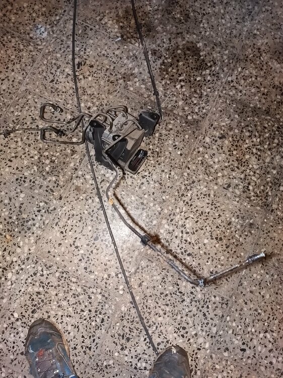

Einfach 5m auf Rolle kaufen und die Verschraubungen dazu. Das ganze passend zurecht biegen. Am besten lassen sich die Kunifer Leitungen biegen (4,75mm). Immer stückweise mit Kabelbindern an der alte ausgebauten Leitung befestigen, bis sie die gleiche Form hat. Dann mit nem kleinen Rohrscheider abschneiden, entgraten und die Verschraubung aufschieben. Bördelgeräte gibts auch günstig bei Ebay oder so. Du brauchst F-Bördel. Lässt sich nur bißchen blöd am ABS-Block anschrauben, da die Leitungen von oben dran gehen.Ich hatte den ABS Block abgeschraubt und hab die Leitungen im ausgebauten Zustand montiert und dann alles wieder rein. Ich hatte auch den Bremskraftverstärker mit dem Hauptbremszylinder draußen. Aber Achtung, um das raus zu bekommen muss vom Bremspedal die Platte ab und die ist mit einer Spezialschraube fest. Man braucht einen Bit ähnlich einem Torx mit Loch aber nur 5 statt 6 Zähnen. Ich denke es ist besser, du schraubst die beiden dicken Leitungen am Hauptbremszylinder ab und nimmst nur den ABS-Block raus. Das müsste reichen. Einfach die 3 Schrauben am ABS-Block Halter abschrauben.
