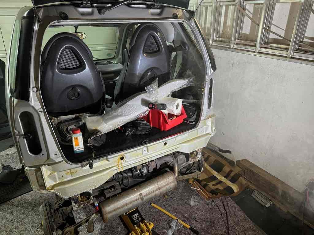

Wo verstecken sich beim smart die hohlräume? 🤔
In inneren 🤪.
Wenn Du die Rückleuchten ausbaust kommst Du mit der Sonde bis zum Schweller runter. Wenn Du die Radkastenabdeckung entfernt hast, solltest Du mehrere Gummistopfen sehen. Da kommst Du auch mit der Sonde rein. Bei abgenommener Heckverkleidung hast Du auch zwei Gummistopfen, da kannst Du die Heckpartie versiegeln. Die Gummistopfen habe ich mir alle als 3D-Druck aus TPU neu gedruckt.

In inneren 🤪.
Das ist das Coupé, welches ich aktuell verkaufe.
Danke für die Anleitung. Machst du es mit fluidfilm oder sanders 120 grad wachs oder kit was anderem?

Nimm Fluid Film. Auf ca. 120°C aufkochen, in die Pulle und sprühen. Mike Sanders lässt sich angeblich besser verarbeiten, hat aber den Nachteil, dass es im Sommer aus den Ritzen tropft und den Boden versaut. Mein Fluid Film hat das bei beiden smarts noch nicht getan. Hat aber den Nachteil, dass es 1-2 Monate einen Eigengeruch hat, danach nicht mehr. Riecht aber für mich nicht unangenehm.

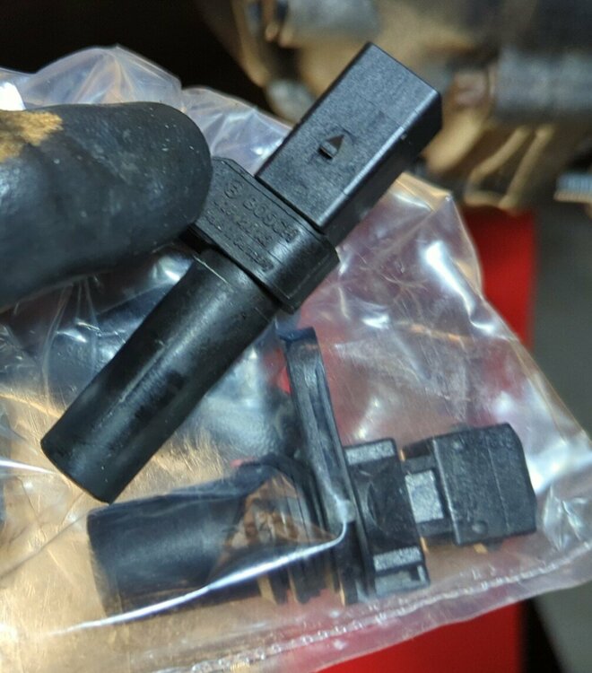

Ja, der gekaufte Drehzahlsensor sieht so aus wie der am Getriebe. Er sitzt links unten vorne am Getriebe und ist eigentlich leicht zu finden. Und ja, er geht eigentlich nie kaputt. Aber besser haben als brauchen!

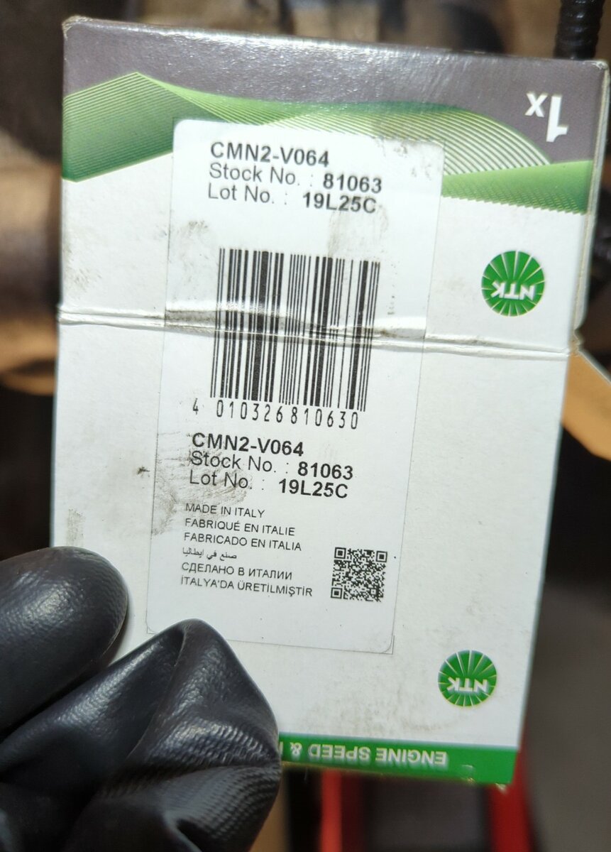

Moin, sehr geehrter Broxin, sehr geehrte Forengemeinde !
Der OT-Sensor des 450er Smart hat die Nummer: A 003 153 95 28.
Es ist ein Teil, welches in diversen Baureihen zum Einsatz kam und mutmaßlich in seeehr großen Stückzahlen hergestellt wurde/wird.
Hatte auch schon einen Ausfall eines solchen in all den Jahren. Habe dann den seehr preiswerten von dem Hersteller ATEC (Hausmarke ATP-Autoteile, China-Teil) eingebaut und der macht seit Jahren und 1000den KM das, was er soll.
Der kostet derzeit bei "IBÄH" sagenhafte 11,19 Euro, incl. Steuern und Versand.
Bei mir muß das keine "Marke" sein (wie z.B. Bo...).

Ja, der von bosch war drin. Habe geschaut, der kostet 40€.
Danke für den Erfahrungsbericht 👍

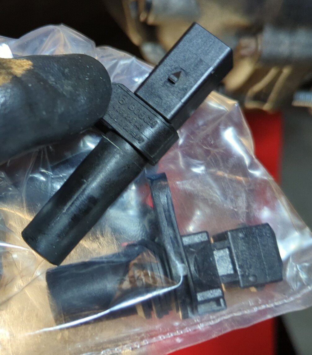

Habe noch ein wenig nachgeforscht.
Auf dem originalem Bosch Kurbelwellen (OT?) Sensor
(MB Nummer A 003 153 95 28)
steht die Bosch Artikelnummer 0 261 210 142
Diese wurde durch die 0 261 210 141 ersetzt.
Nach Erfahrungsberichten fällt der Sensor bei 100.000–150.000 km aus. Gerade beim Smart angeblich weil er sehr heiss wird. Soll sich so ankündigen, dass er bei heissem Motor ausfällt (motor geht aus) und bei abgekühltem Motor wieder funktioniert. Dann wirds höchste zeit den zu tauschen
Dann passt es ja bei mir mit 125.000 km
