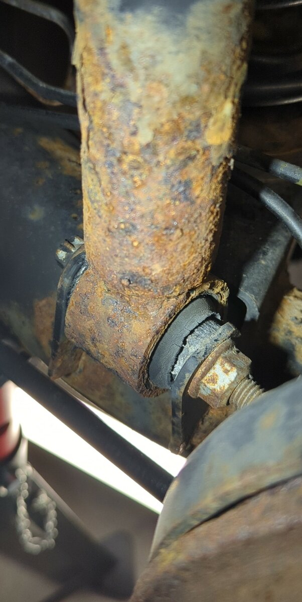

Ok, mal ne andere Frage:
Ist der Dämpfer hinten Austauschbedürftig oder ist das zu vernachlässiven, dass sich da der Gummi von der Buchse löst?

vor 12 Minuten schrieb Broxin:
Ich schätze, der TÜV wird dich so nicht mehr durchlassen. Gerade bezüglich der unteren Gummis hinten wurde ich schon für viel weniger rausgewunken..... Schön sehen die wirklich nicht mehr aus, ich würde sie erneuern. Auch wenn sie noch Funktion haben.
vor 4 Minuten schrieb Funman:
Hat frisch tüv bekommen 😆
Ok danke
Moin, sehr geehrter Broxin, sehr geehrte Forengemeinde !
Zur Beruhigung: Die 4 hinteren Dämpfer (an 2 alten 450er) sehen auch so aus.
Sie klappern nicht, sind öl-dicht und scheinen auch zu dämpfen. "Mecker" vom TÜV (GTÜ) gab es nur mal in der Form mündlich ("bitte beachten").
Das mache ich nun schon einige Jahre und spare auf neue oder gute gebrauchte.....
Btw: Hat diese unteren Gummis schon mal jemand getauscht und/oder repariert. Und wenn ja, wie genau ?

vor 23 Minuten schrieb Funman:
Dem stimme ich zu, die könnten bzgl. der Lackierung dann auch mal "schön" gemacht werden (wenn man die Gummis reparieren könnte).
hedwig
vor 8 Minuten schrieb hedwig:
Die sind eingegossen und nicht tauschbar. Wenn die sich lösen, weil unterrosten, oder rissig werden, sagt der TÜV nein. Meine Erfahrung. Vor 50 Jahren, also zu hedwigs Zeiten 😜 waren mal lose Gummis üblich.
Noch ein Tip: Stoßdämpfer kaufen mit Schlitzen in den Gummis. Haben einige Hersteller, andere nicht. Ich glaube, Bilstein hat Schlitze????? Da sind die Gummis elastischer und neigen weniger zum Reißen und halten deshalb viel länger.
vor 9 Minuten schrieb Funman:
Irrtum , das sind ganz normal eingepresste Buchsen. Die kann man erneuern. Macht aber kein Mensch ,
weil dann auch der Dämpfer kurz danach das Zeitliche segnet.
Moin, sehr geehrter Funman, sehr geehrter Rollerfahrer, sehr geehrte Forengemeinde !
Auf die Bemerkung:
Ich dachte eher so in die Richtung die unteren metallenen "Augen" der Dämpfer vom defekten Gummi zu befreien und "hübsch" metallisch blank zu machen und dann entsprechend passende Gummis einzupressen, ggf. mit "Flutschi" oder Kleber oder einem "flutschigen" Kleber einzupressen.
Danach dann den ganzen Dämpfer otisch schön herzurichten, damit auch der Prüfberechtigte glücklich ist.
Hätte ja sein können, daß das schon mal jemand gemacht hat und einen Tipp in Richtung passender oder passend zu machenden Gummi-Teilen hätte (vielleicht was aus dem Sanitärbereich oder dickwandige Schläuche ?).....(ähnlich den vorderen Querlenkern. Da gibt es passende Gummi-Lager zu kaufen....und ja ich weiß auch, komplette Querlenker kosten nicht viel....aber mir geht es auch um das grundsätzliche Selbermachen und Reparieren, nicht nur Teile/Gruppen tauschen).
Und auf die Bemerkung:
vor 11 Minuten schrieb Rollerfahrer:
Komisch: An dem wolfsburger Qualitätsprodukt hier machen die Dämpfer aus 1986 noch tüv-konform das, was sie sollen. Und bei den Dämpfern an den Smarts soll schon nach 20 Jahren und gut der Hälfte der KM-Leistungen wegen der Gummis Schluß sein ???

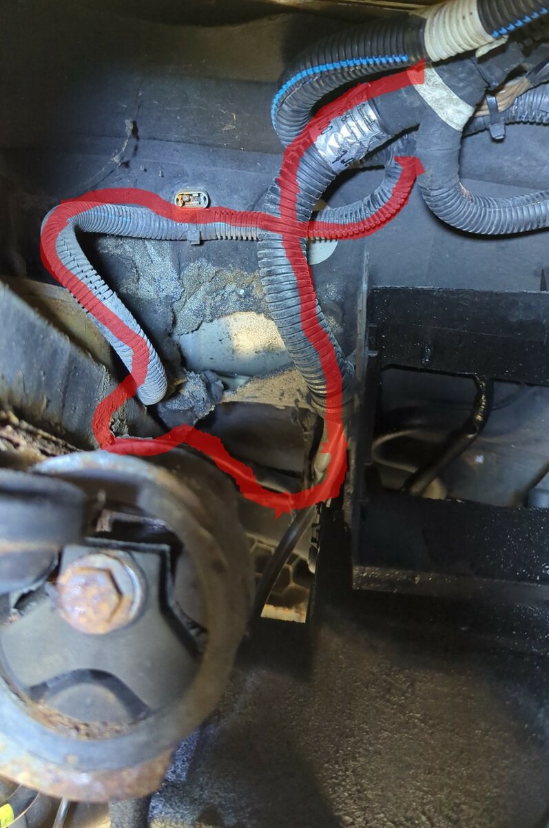

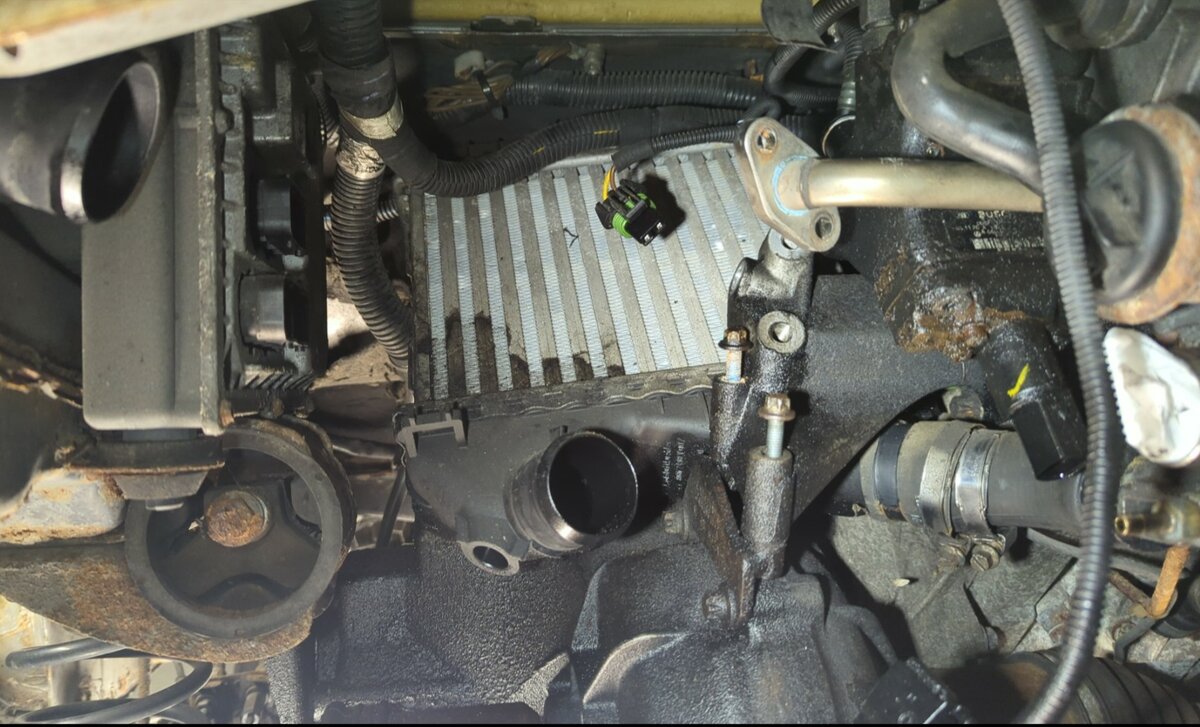

So, habe gestern weiter gemacht.

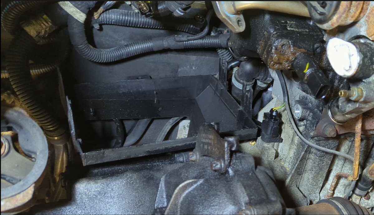

Luftfiltergehäuse samt steuergerät abgemacht, dabei sind zwei unteren schrauben vom steuergerät abgerissen (köpfe). Die gewindestifte der schrauben die jetzt im kunststoff des luftfiltergehäuse festsitzen kriegt man dann wohl nicht mehr raus oder? 😑

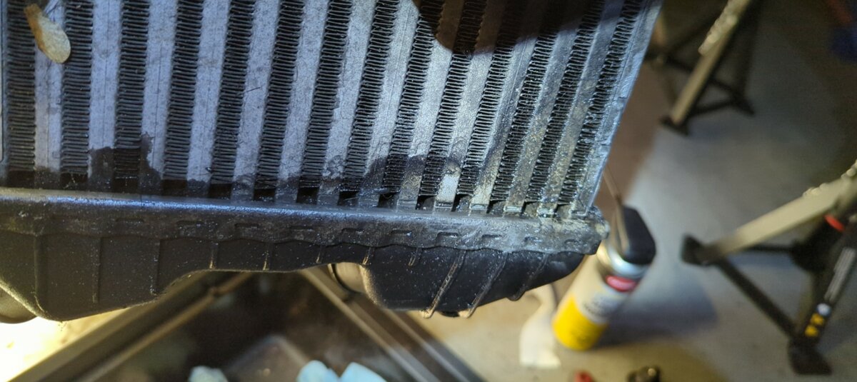

Der LLK ist wie gedacht durchgescheuert
Danke euch für den tip. Goldrichtig 👍

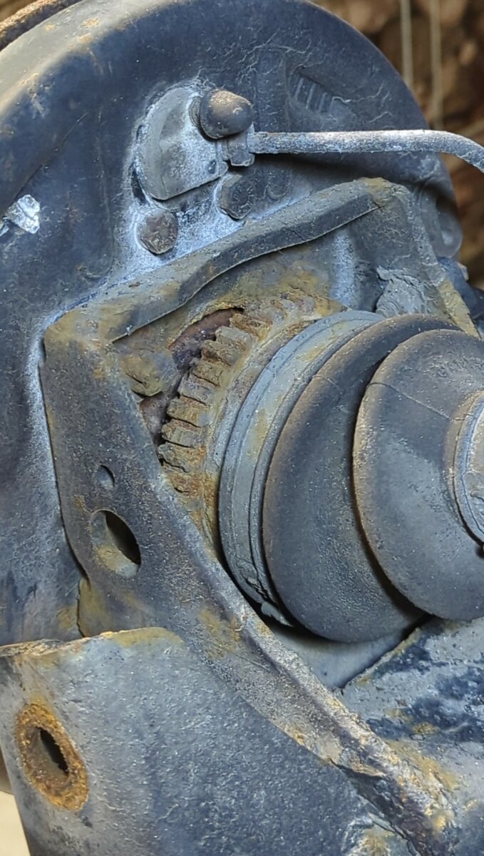

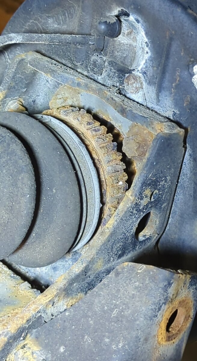

Die abs ringe beiderseits sehen schon ziemlich gammlig aus. Sollte man tauschen? Neue habe ich da.
Das leicht durchgescheuerte Kabel geht vom Kabelbaum in einer riesen schlaufe mit stecker wieder zum kabelbaum. Sinn? @Ahnungslos
bearbeitet von Broxin

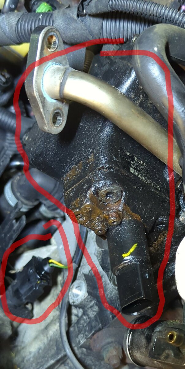

Dann noch:
Wie kann man das teil (hochdruckpumpe?) rechts prüfen? Wurde hier ja gemeint von @Funman dass es wohl undicht ist? Einfach absprühen und beobachten oder erstmal zerlegen und irgendwie abdichten?
Das links habe ich ja auch gekauft um es zu erneuern, hat hier auch jemand angesprochen, @dieselbub glaub ich. Das wird spaßig es auszubauen so wie die schraube da reingewürgt ist...

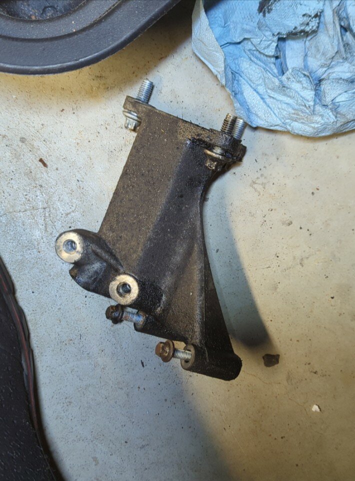

Dann habe ich noch den AGR Halter abgebaut... Meine Güte hat der viele schrauben...
@hedwig und @Funman meinten ja, das müsste nach nem schema wieder befestigt werden, oje, das wird lustig 😆

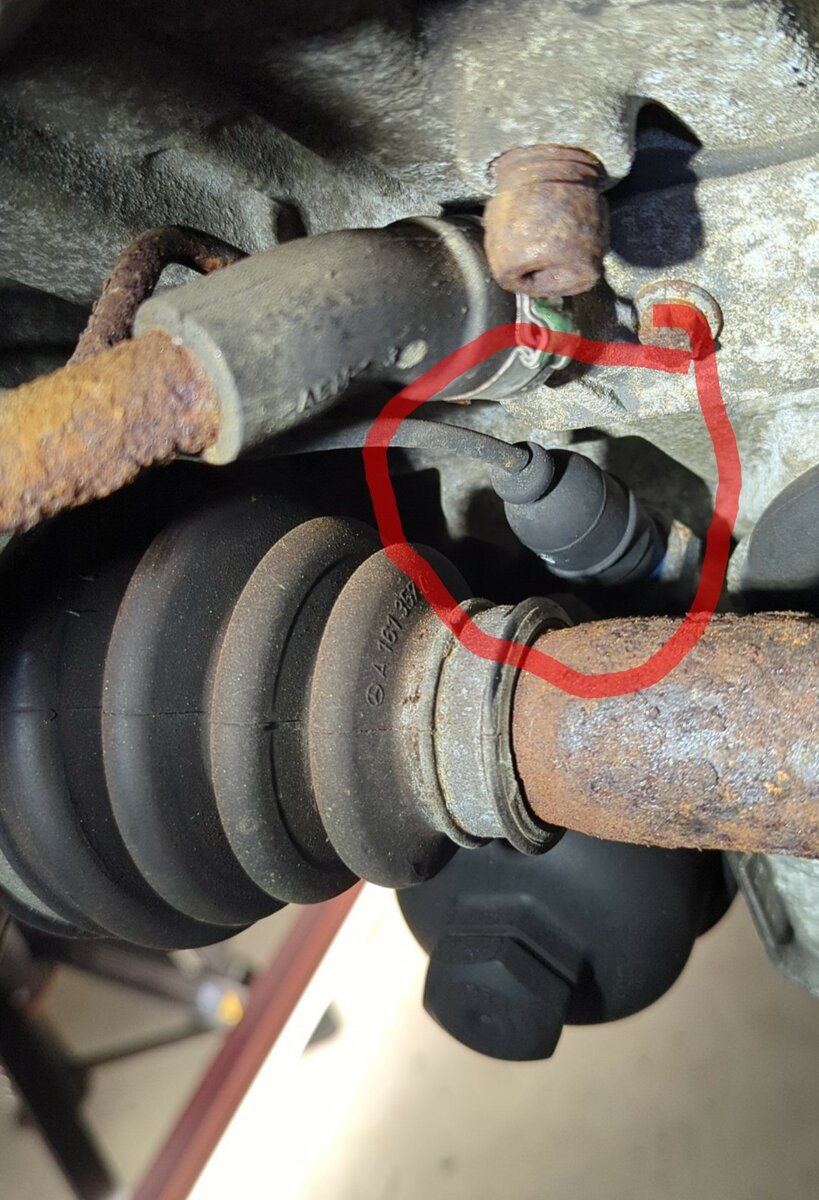

Was ist das für ein sensor?
Öldruck?
Danke euch und schönen sonnigen Dienstag 🙏
Zu dem obigen Fragen:
-Den LLK und die ABS-Ringe würde ich bei dem Zustand schlicht "erneuern". (Achtung: Die Befestigungsschrauben der ATW können festsitzen / Außen-12-Kant !)
-Die größere "Schlaufe" (bzw. "Bewegungsfreiheit") in den Leitungen (elektrisch und hydraulisch) macht nach m.M. Sinn für das Absenken mit den Absenk-Bolzen (ca. 13 - 15 cm) nach unten. Die komplette Einheit (Aggregateträger mit allen "drum und dran"). Die Leitungen müssen dann NICHT getrennt werden. (Achtung: Befestigung der Bremsleitungen und ABS-Sensor-Leitungen links am Schweller VOR dem Absenken lösen !)
-Die HDP neu abzudichten bzw. deren Zustand zu beurteilen, macht m.M.n. nur Sinn, wenn man sie ausbaut und bestenfalls vollständig zerlegt. Ein Dichtungssatz kostet 20 - 30 Euro, die inneren Wedi sind dann allerdings NICHT dabei.
Die abgebildete "Öl-Feuchte" kann auch von unterrosteten Deckeln der HDP stammen (oder von noch weiter oben...).
-Das Thema AGR-Halter hatten wir unlängst schon.
- Und ja: Das Bild zeigt den Öldruck-Schalter.

vor 50 Minuten schrieb Broxin:
Ich würde es auch hier mit Ausschweißen versuchen. Der Kuststoff wird anschmelzen, macht aber auch nicht viel, die Schrauben sind selbstschneidend und im Kunststoff ist sowieso kein richtiges Gewinde.
vor 52 Minuten schrieb Broxin:
Geschmackssache. Ich bin schon mit noch deutlich gammligeren Ringen hunderttausende Kilometer gefahren und mir ist noch keiner gerissen.
vor 42 Minuten schrieb Broxin:
Ja. Zieh den Stecker der Elementabschaltung unten ab und schau ob da Öl drin ist. Ggf. auch den Stecker innen reinigen und wieder aufstecken und später nochmal kontrollieren.
vor 44 Minuten schrieb Broxin:
Wozu?
Nana, Herr Hedwig, nicht so vorschnell alles wegwerfen! Ich kenne jemanden, der erneuert nur die defekten Glühkerzen und dreht die noch funktionierenden wieder rein! Alles aufbrauchen, nichts verschwenden!
vor 14 Minuten schrieb hedwig:
Geht auch in eingebautem Zustand. Ist etwas fummlig, aber man spart das Risiko, daß Schmutz reinkommt oder andere Dinge schiefgehen.
Wozu?
Um den drehzahlsensor zu tauschen und grundsätzlich ist einfach mehr platz danach gewesen
Moin, sehr geehrter Funman, sehr geehrter Broxin, sehr geehrte Forengemeinde !
Auf die Bemerkung:
vor 10 Minuten schrieb Funman:
nicht so vorschnell
Ich war ja (bzgl. der GK) bisher auch so drauf: Wenn eine, dann alle (z.B. am Wolfsburger Qualitätsprodukt von 1986). Bei den Smart GKs habe ich es einfach mal so "aus Laune" anders gemacht (wie beschrieben): Und siehe da: Nach meiner jetzigen Erfahrung an den Smarts gehen die GK eben nicht in bälde reihenweise defekt.....
Und zu den ABS-Ringen: Die unterrosten (nicht sichtbar) und werden dann manchmal aufgesprengt. Allerdings auch nicht immer sicher (bei dem 2006er hier sind auch nach deutlich über 200 000 KM und 19 (!) Salzwintern immer noch die ersten ABS-Ringe im Einsatz. Die sehen auch so aus. Ersatz liegt allerdings parat....).
Aber wenn man (z.B. Broxin) schon mal so grundsätzlich in der Gegend am Schrauben ist. Die Ringe hat er doch schon...Ist doch nur die Montage derselben mit dem Rostschutz....
Und:
vor 18 Minuten schrieb Funman:
HDP an allen 3 Deckeln im eingebauten Zustand neu dichten (!). Mein ausdrücklicher Respekt und Anerkennung.
(Es soll ja auch Leute geben, die z.B. einen Flur von außen durch den Briefschlitz der Eingangstür neu tapezieren können....Aber wozu sollte man (z.B. ich) sich DAS antun ? Dazu bin ich dann doch zu...bequem.)
