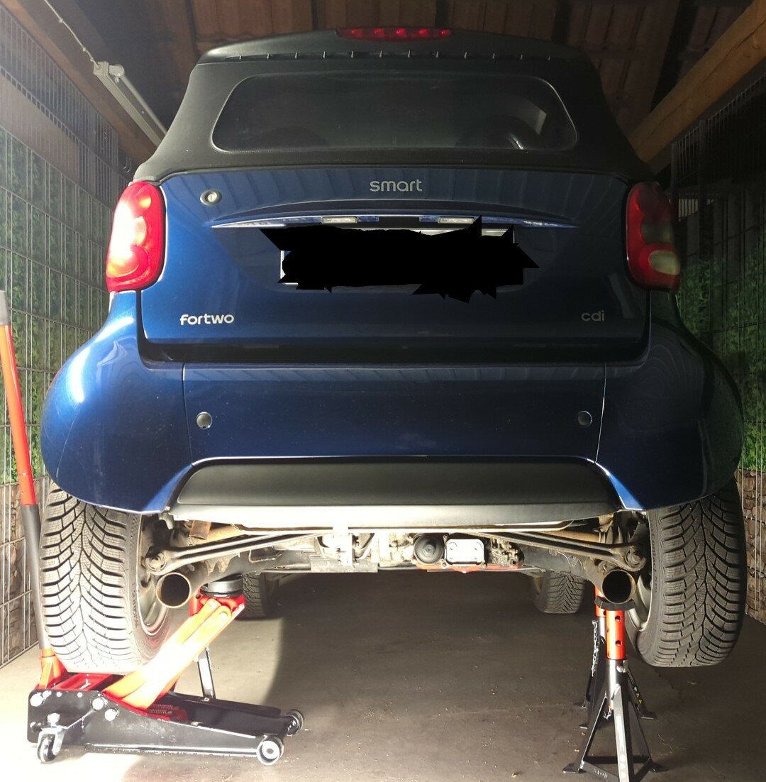

Habe nun meinen Smart seit 13 Jahren wieder mal auf Böcke gestellt und bin nach meinem Bandscheibenvorfall vom Sylvester guten Mutes unter das Auto gerutscht 😎
Habe mir einen schönen stabilen Waagenheber und stabile Böcke bestellt und es kann losgehen wieder selbst mich um mein vernachlässigtes Auto zu kümmern 💪😁
Will einiges tun was nötig ist und was vorsorglich getan werden kann und natürlich vorhandene Mängel beheben.

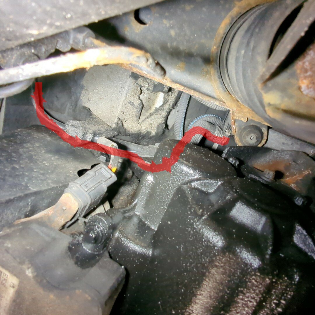

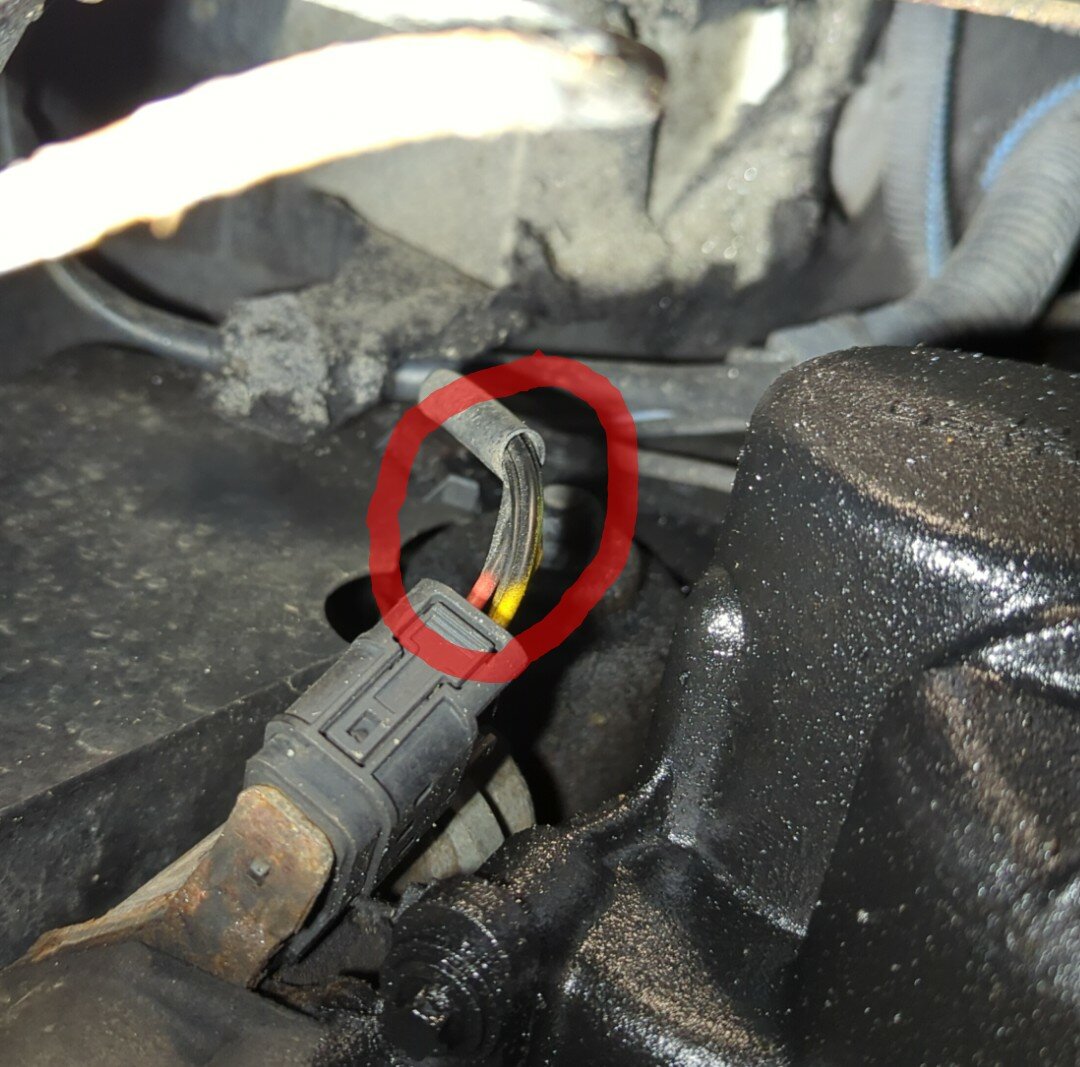

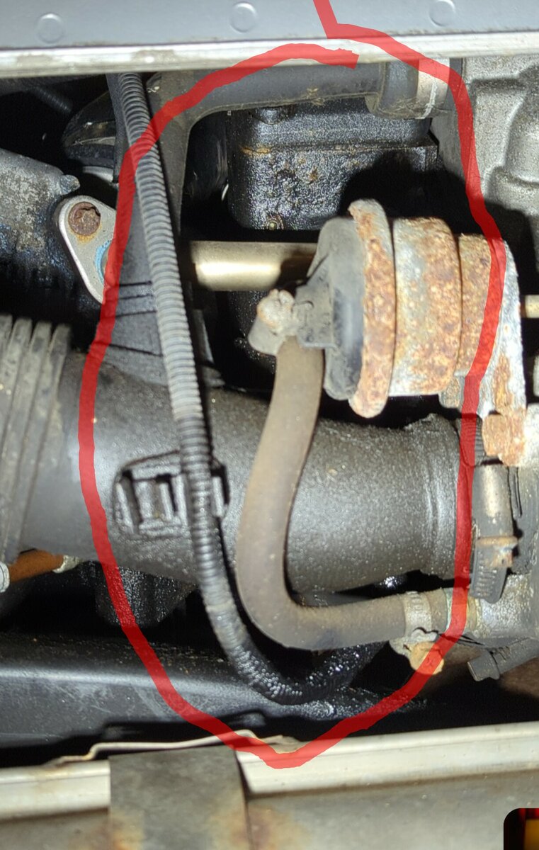

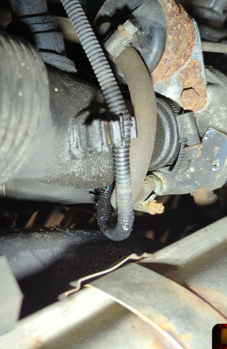

Erstes was mir auffällt ist ein Kabel, das aufgescheuert ist.
Habt ihr eine Ahnung welche Funktion es hat?
Hier gehts entlang, wohl zum steuergerät.
Auch ist dieses Kabel komisch schwarz gefärbt.
Ich glaube es mit selbstverschweisendem elektriker isolierband zu verkleben wäre besser als es so zu lassen oder ist das normal, dass das so unummantelt dort verbaut ist?

Wenn ich mir die Bilder so anschaue, dann ist das auch allerhöchste Eisenbahn!  😮
Das Kabel führt ja offensichtlich an der Feder vorbei zum Zielort.
Da müsstest Du doch am besten sehen, wo dies hinführt, oder?
Wobei meiner Einschätzung nach hier erst mal die schwarze Ummantelung beschädigt ist, nicht aber die Isolation der Leitung.
Zumindest so weit dies zu sehen ist.

Naja, ein Schaltplan würde Dir da auch nicht unbedingt weiter helfen, aber Du könntest doch am lebenden Objekt das Kabel verfolgen, wo es hinführt und endet. Das ist eben auf dem Bild nicht zu sehen.

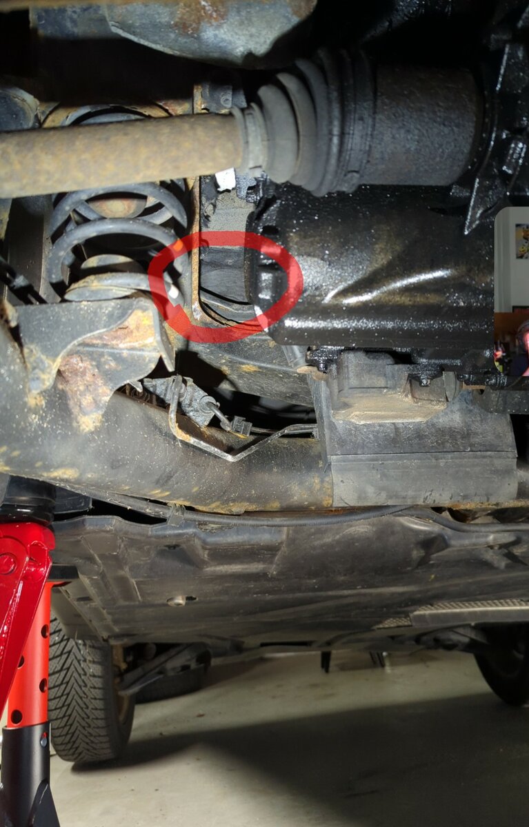

Ja leider sehe ich es in die andere seite wirklich nicht. Es verschwindet unter dem träger und kommt vom steuergerät. Geht wenn ich drunterliege nach vorne zur türseite. Egal morgen gehts weiter. Ich komm schon dahinter. Morgen evtl radhaus ausbauen.

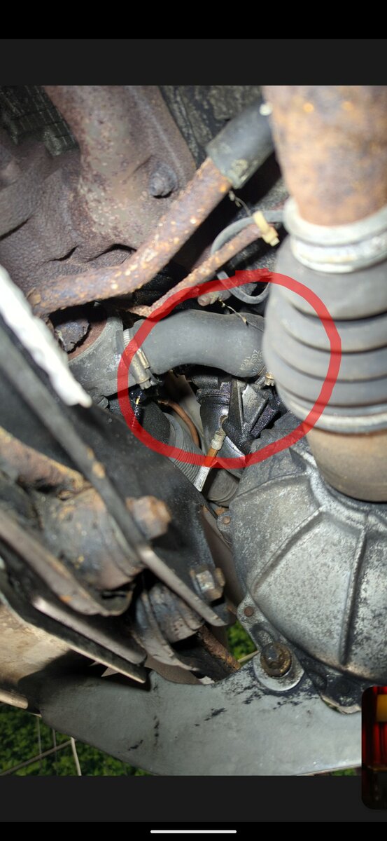

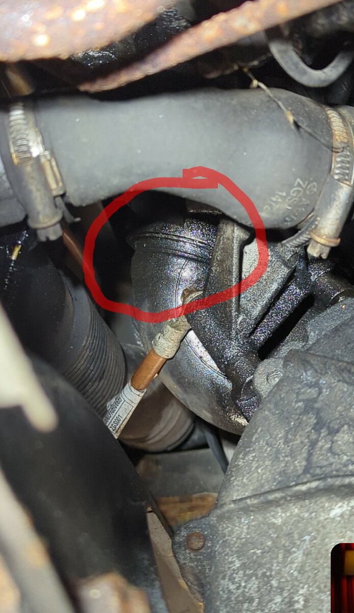

Kann es sein, dass der llk ok ist aber das zuleitungsgummirohr eine schelle vermisst und da das leck ist?
Oder wie hält das am AGR unten?
Auch ist komischerweise hinten an dieser stelle öl.
Alles vom loch im LLK 🤔🤔🤔 oder eine weitere undichte stelle?

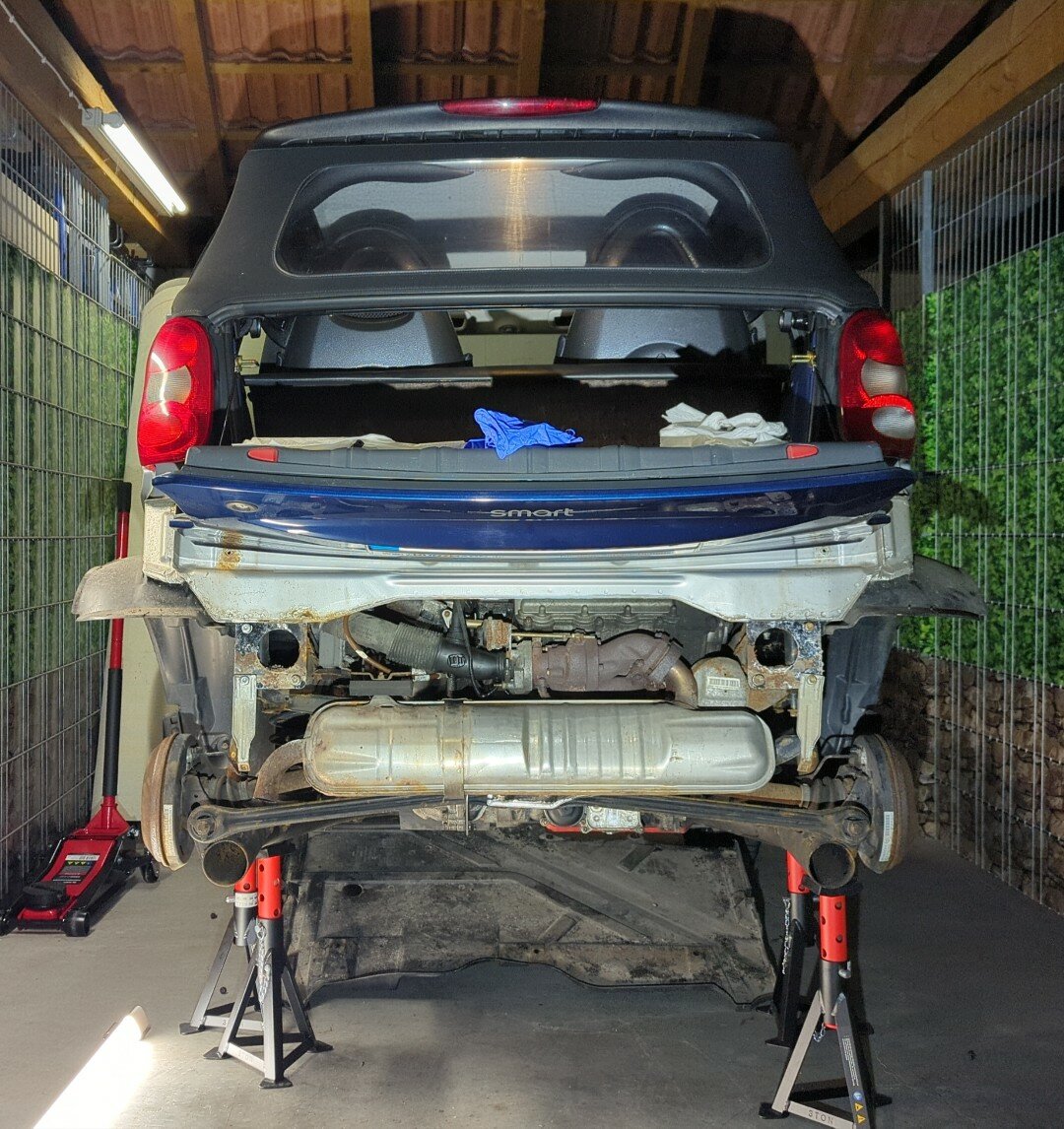

Heck ist ab. Crashteil ab. Räder ab. X strebe ab. Unterverkleidung ab.

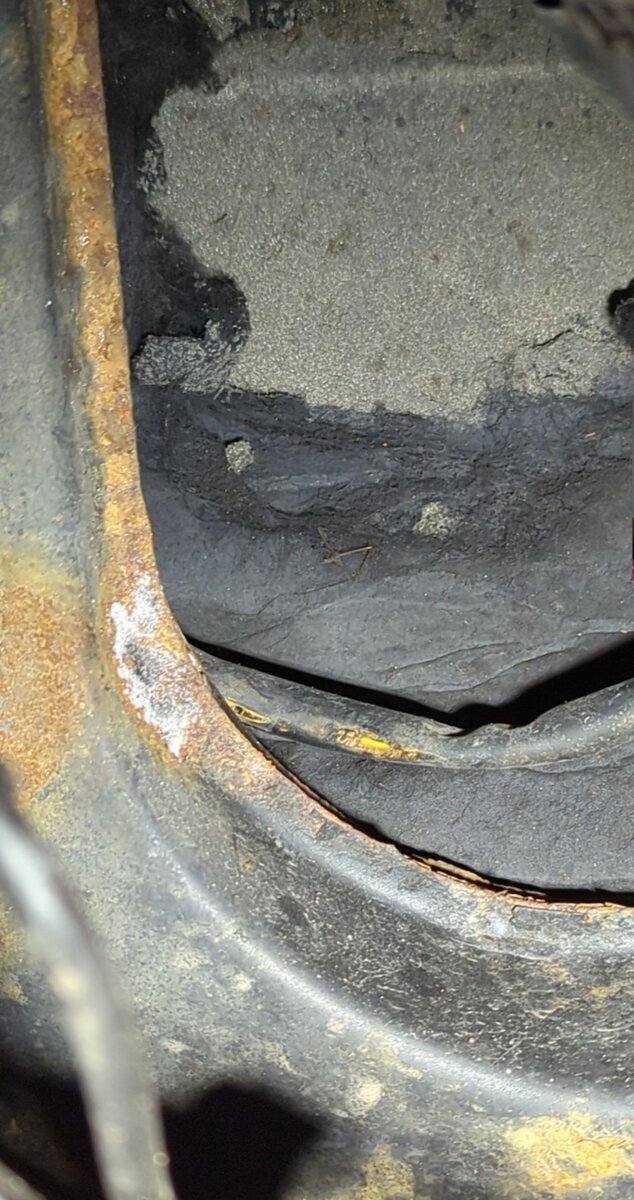

Die Ölzu- und rückleitung des Turboladers schaut auch schon ganz schön mürbe aus! 😲
Der Luftschlauch hat tatsächlich unten am AGR Mischgehäuse keine Schelle. Der Schlauch ist in ein Metallstück verpreßt, und das ist ins Mischgehäuse gesteckt, hat dort einen großen Silikondichtring, der auch gerne undicht wird, und wird dort von einer Metallklammer gehalten, die durch Schlitze greift. Siehst du wenn dus auseinanderbaust.
Und ja, es gibt zahlreiche Stellen für Ölverlust. Entweder mit Bremsenreiniger saubermachen, ich brauche da so ein Dutzend Dosen, und dann schauen wo es herkommt. Alternativ einfach alle Schwachstellen reparieren, dann ist Ruhe.
Das Öl hinten am Ansaugrohr z.B. kommt von der Kurbelgehäuseentlüftung, der Schlauch zum Ventildeckel.
Jap, am liebsten würde ich alles verrostete tauschen gegen neu 😬

Wahrscheinlich nicht. Wahrscheinlich ist der LLK undicht. Wie üblich.
Wie sehen denn sonst smarts aus die um die 20-25 jahre alt sind?
Hat denn überhaupt einer gar kein rost? Wie ists bei dir?
Ich dachte eher dass meiner noch gut da steht aber ist doch schon ein wenig hier und da was.
bearbeitet von Broxin
Ich wollte auch nur darauf hinweisen, daß es vielleicht eine gute Idee wäre, die auszutauschen, ehe sie vollends durch gegammelt sind und sich die Brühe anderswo verteilt, als sie hin gehört! 😉
Es gibt eben Bauteile, wo der Rost eher ein Schönheitsfehler ist, wie z.B. die Antriebswellen, und solche, bei denen es kritisch werden kann und die Zuleitungen zu Turbo gehören zur zweiten Kategorie! 🙂
Zudem muss man dabei immer im Hinterkopf haben, daß es solche speziellen Bauteile evtl. einmal nicht mehr so einfach zu Kaufen geben könnte! 😦

Hättest du zufällig die MB nummer für das ölrohr?
Würde eher original nehmen anstatt vom zubehörhandel. Schon komisch, dass das dünne rohr das zum agr führt komplet unverrostet ist und das ölrohr komplett vom rost zerfressen ist..
Das AGR Rohr ist aus Edelstahl, das Ölrohr nur galvanisch verzinkt. Und die typische Eigenschaft von Edelstahl ist, daß.........

Warum gibts das ölrohr nicht auch aus edelstahl? Hatte das irgendeinen technischen sinn das agr rohr aus edelstahl zu fertigen und das andere aus billigstem stahl dass sich ja fast in 100% rost verwandelt? 😝
