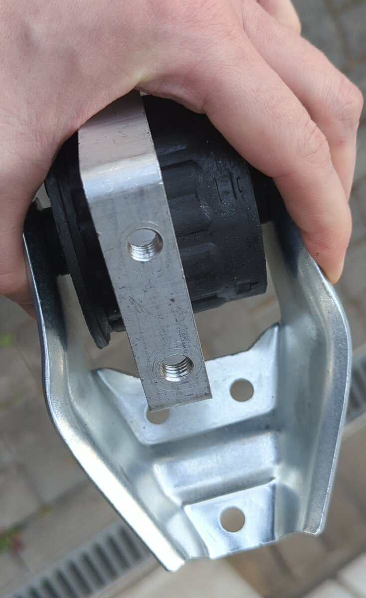

Ich bräuchte mal kurz eure Hilfe:
Ist das das richtige dritte motorlager?
Von unten sehe ich da keins so richtig, nur das eine an dem der grundtrager fest ist.
Um das (wenn es das richtige ist) zu tauschen muss der motor samt grundträger raus?

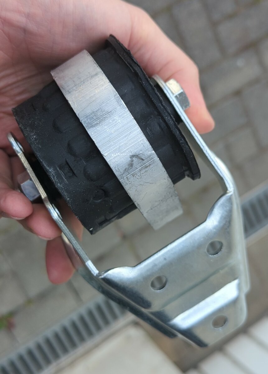

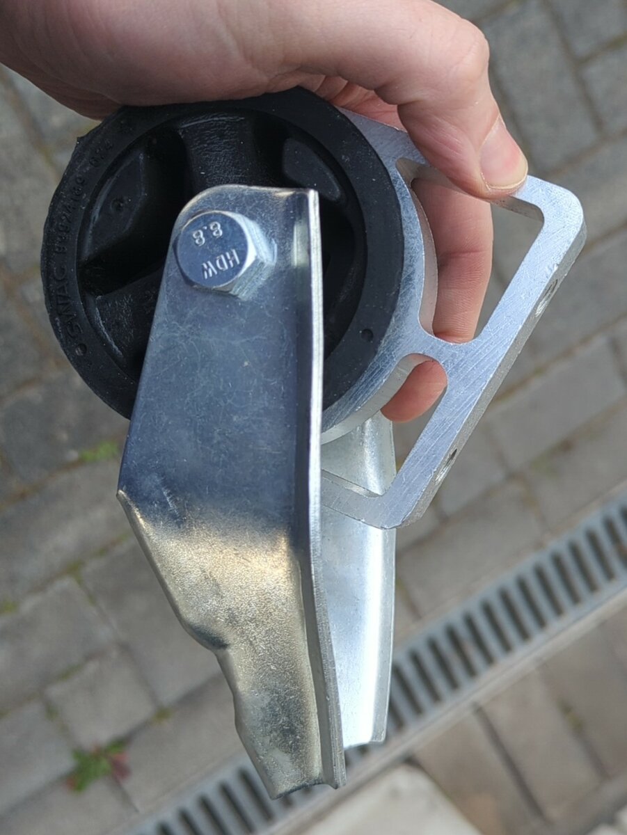

Bestellt:

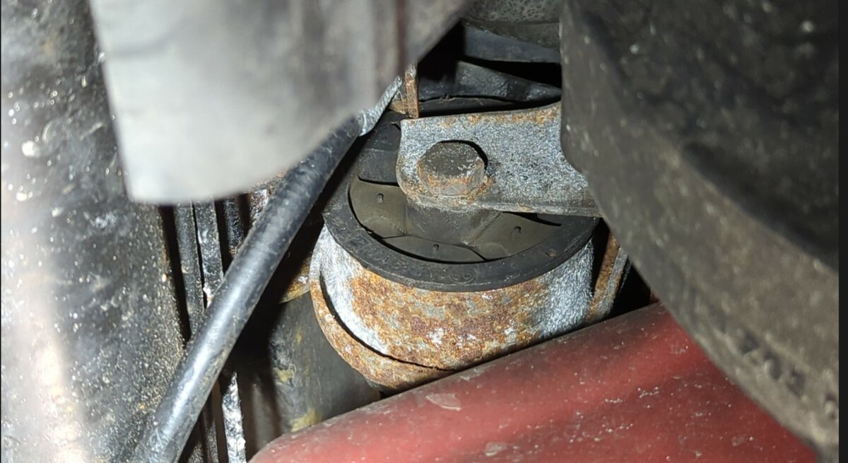

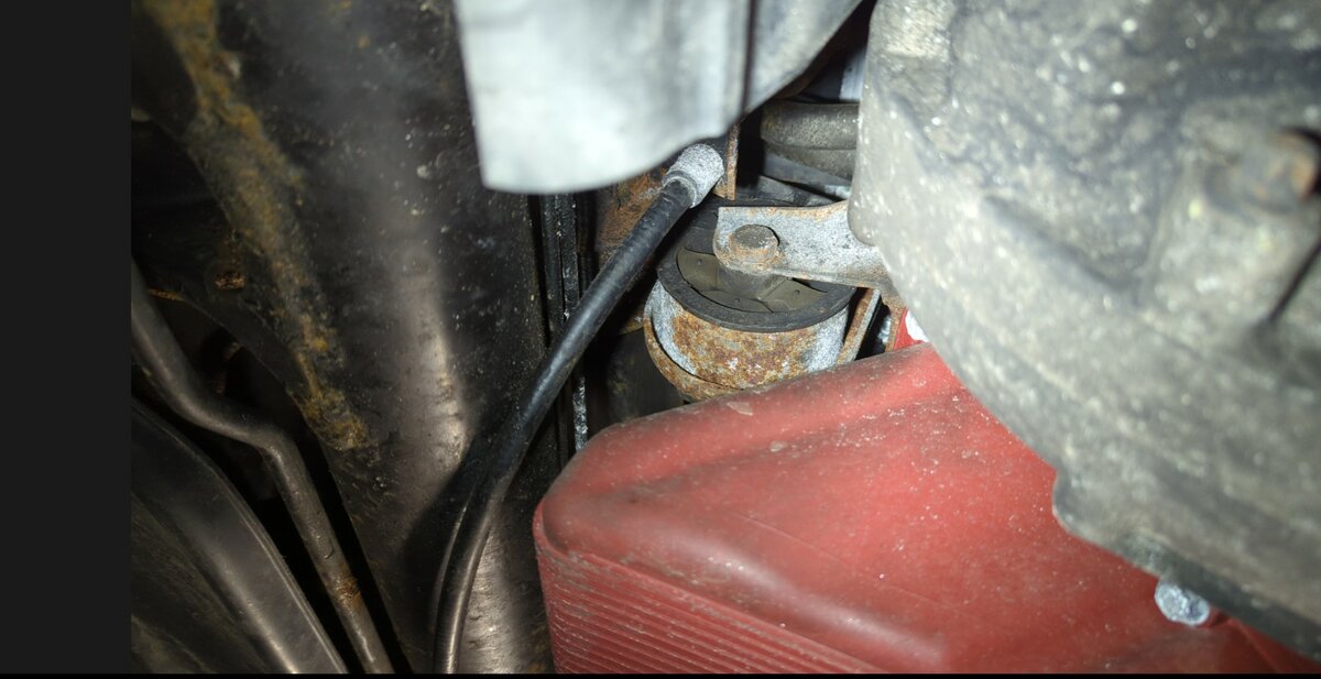

Was ich sehe:
vor 37 Minuten schrieb Broxin:
Sieht so aus. Gibts mit der einen Hälfte aus Alu, und gibts mit der einen Hälfte aus Stahlblech, wie original.
vor 38 Minuten schrieb Broxin:
Nein. Empfohlen wird, die Zentralschraube raus, Motor ein wenig abkippen, beide Hälften einzeln erneuern, und dann wieder hochkippen und neue Zentralschraube wieder rein. Es gibt Berichte dazu hier im Forum.
Genau so wird es gemacht. Begleitet von allerlei flüchen gegen die Penner die sich das so ausgedacht haben. Irgendwo wird auch noch ein Werkzeug empfohlen das es einfacher macht die Schrauben zu erreichen. Hab's aber vergessen, ist schon ewig her das ich an diesem Teil war.
bearbeitet von MBNalbach
Danke, dann suche ich mal im forum 👍
Edit: ok, hier was gefunden:
bearbeitet von Broxin
Ein Loch bohren in die tragende Struktur finde ich grenzwertig fachmännisch. Zudem holst Du Dir eine zusätzliche Rostquelle ins Auto wenn das Loch nicht 100% versiegelt wird. Ich meine mich zu erinnern, dass es damals sehr hilfreich war die Ölwanne mit auszubauen, dann könntest Du wesentlich mehr Platz für's Werkzeug haben. Und wenn diese einmal runter ist, kann man in einem die Wanne gegen Steinschlag neu versiegeln, 4-5 Schichten Hammerit hat sich bei mir bewährt. Dank einer selbstgeschnittenen Dichtung auch kein Problem diese wieder dicht zu bekommen.

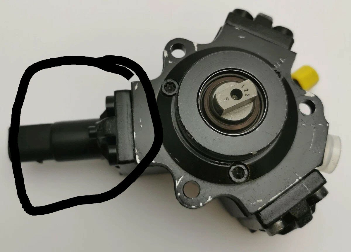

    • In dieser Liste bei MB kann ich sie aber weder aus der Liste heraus auswählen noch direkt eingeben! 🤔 Wenn ich sie aus der Liste heraus direkt anwählen will, werden mir nur die benachbarten Nummern zur Auswahl angezeigt! Ebenso bei einer Direktnummerneingabe! Auch das Hinzufügen zum Warenkorb funktioniert im Gegensatz zu anderen Teilen bei dieser Position nicht! Aber wenn die Bestellung direkt bei MB funktioniert, würde ich das an der Stelle des TE erstmal so probieren! 🙂
