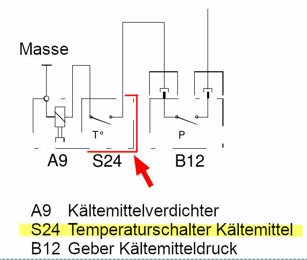

Am Klimakompressor befindet sich in der Rohrleitung noch der Druckschalter, der die Stromzufuhr unterbrechen kann und im Klimakompressor befindet sich noch ein Übertemperaturkontakt, der ebenfalls verhindern kann, daß die Spannung bzw. der Strom zu der Spule kommt, siehe Bild unten!
Der B12 ist der Druckschalter in der Rohrleitung und der S24 ist der Übertemperaturkontakt im Klimakompressor.
Auch hier wieder ein gutes Beispiel für den Nonsens in den Schaltplänen, denn ich glaube kaum, daß der geöffnete Übertemperaturschalter den Ruhezustand darstellt. Der müsste eigentlich als Öffner gezeichnet sein, denn der Ruhezustand dieses Kontakts ist mit Sicherheit nicht der offene, sondern der geschlossene Zustand.
Erst wenn der Kompressor zu heiss wird, dann öffnet dieser Kontakt und verhindert damit den Stromfluss zur Magnetkupplung, was dafür sorgt, daß diese nicht mehr anzieht und der Kompressor abkühlen kann.
Beim Druckschalter kann man diskutieren, was der Ruhezustand ist, der schließt ja erst, wenn er durch den Systemdruck beaufschlagt wird, solange er drucklos im Ruhezustand weilt, ist er offen.
Der Ruhezustand im drucklosen Zustand des Systems ist offen, durch den Systemdruck wird er geschlossen.
Aber bei dem Übertemperaturschalter ist für mich der Fall klar, der ist verkehrt gezeichnet!
Der müsste eigentlich als Öffnungskontakt gezeichnet sein, denn solange er kalt ist, ist der Kontakt geschlossen!
Erst wenn er zu heiss wird, geht er auf und unterbricht dem Stromfluss zur Magnetkupplung!
Hier mal noch der Schaltplan für die gesamte Klimaanlage incl. Sicherheitsinsel für einen SAM Smart! 🙂
Beim ZEE Smart sieht es im Prinzip nicht viel anders aus, da laufen die Ansteuersignale für die beiden Klimastellungen AC1 und AC2 von der Mittelinsel über den großen Stecker vorne auf der ZEE in diese hinein und angesteuert wird der Klimakompressor dann über die Relaisbox unter dem Fahrersitz, s. diese Seite!
Das Relais U ist dort für die Ansteuerung des Klimakompressors zuständig, es wird über den Stecker H-LS II Pin 3 vom Motorsteuergerät über lo aktiv angesteuert und über den Stecker M-LS Pin 3 führt dann diese Leitung wiederum zum Druckschalter in der Rohrleitung. Abgesichert ist dort über die Sicherung S1 in dieser Relaisbox!  😉
Für den Fall, daß jemand etwas mit Schaltplänen anfangen kann! 😇

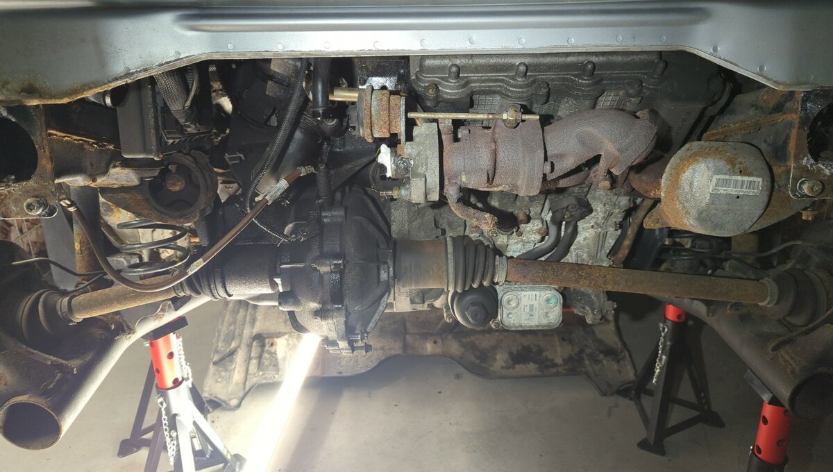

Ich habe nun weiteres abgebaut.
1. Was ist das für ein veröltes kästchen?
Ist viel öl aus dem stecker gekommen 😬

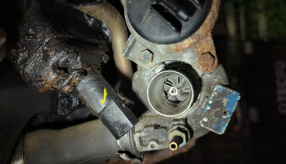

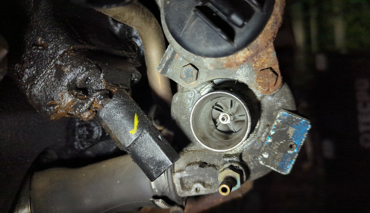

2. Und wieviel spiel darf der läufer des Turboladers haben?
So 2/10 mm hat er radial Spiel 🤔
Ist das Normal?
3. eigentlich will ich alles abbauen was man so sieht.
Gibt es etwas was man eher NICHT abbauen sollte weil es evtl nicht mehr einfach dicht zu bekommen ist? (Noch weniger dicht als jetzt? 😆)

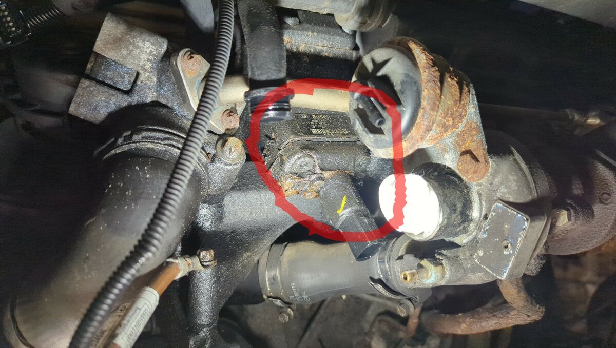

vor 16 Minuten schrieb Broxin:
Wenn de mi frogsch, dann isses das untere Ende der Hochdruckpumpe HDP mit dem Elementabschalter.
Aber mi frogt ja koiner!
Die Hochdruckpumpe für das common railsystem ist links am Zylinderkopf angeschraubt, wird von der Nockenwelle angetrieben und erzeugt den Hochdruck, mit dem die Injektoren den kostbaren Kraftstoff in die Zylinder einspritzen.
Vergleiche das mal mit den Bildern auf dieser Seite!
Undichte Hochdruckpumpen gehören zur Smart Geschichte dazu wie das Salz in die Suppe!
Allerdings müsste dann der Schmodder nach Diesel schmecken.
Haste den schon mal gekostet? 😉

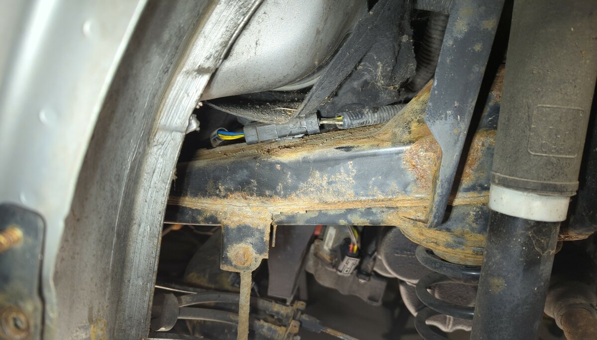

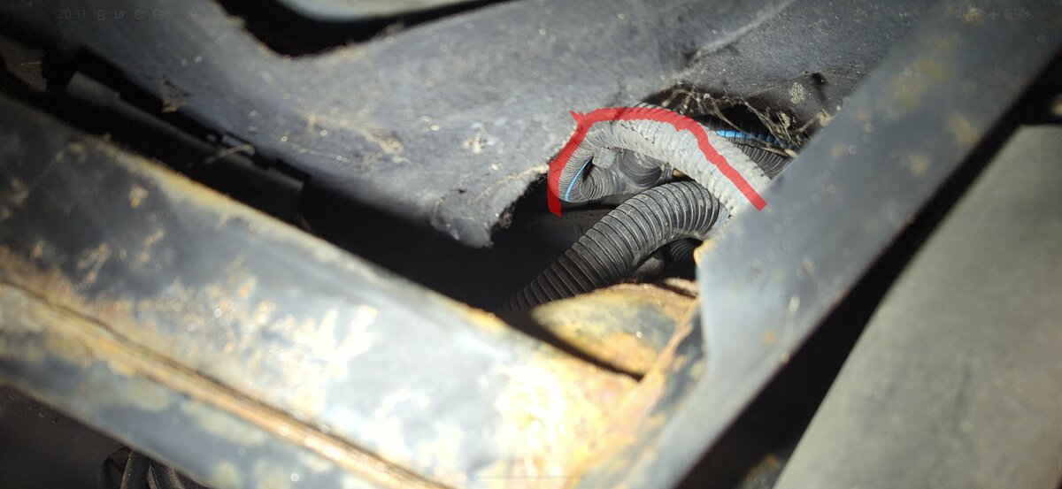

Konntest Du jetzt eigentlich das Kabel von der Seite 1 schon mal weiter verfolgen? 🤔

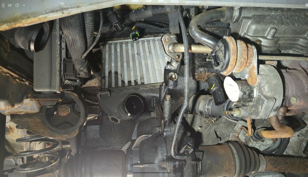

@Broxin,
sieht das auf dem letzten Bild nur so aus, oder ist das Massekabel vom Getriebe am Aggregateträger angeschlossen?
Der Herr Wieler meint offensichtlich diesen Bereich! 😉
Normalerweise ist das Massekabel nämlich anders verschraubt! 🙂
Exakt
Und das aus gutem Grund.
vor 27 Minuten schrieb Ahnungslos:
Haha ne danke, aber sieht schon stark versifft aus 🤮
vor 24 Minuten schrieb RKI:
@Broxin,
Nene, das habe ich oben abgemacht. Gut aufgepasst 👍
vor 26 Minuten schrieb Ahnungslos:

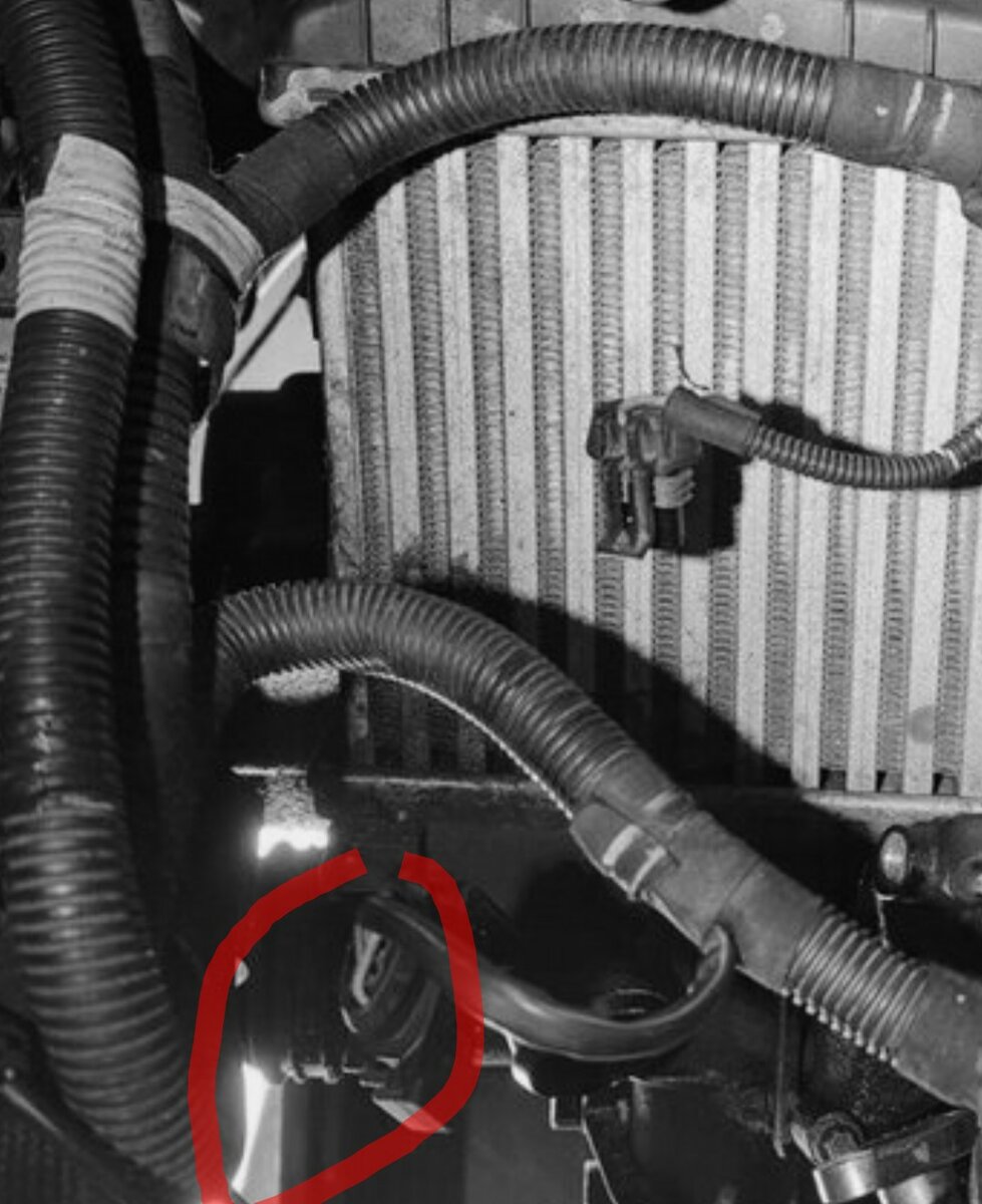

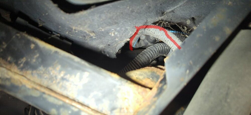

Es kommt vom steuergerät zu einem stecker
und verschwindet wieder im kabelbaum 🤷‍♂️
Eine idee?
Wie ist es mit dem turbo?
Wisst ihr bescheid ob spiel dort normal ist?
bearbeitet von Broxin

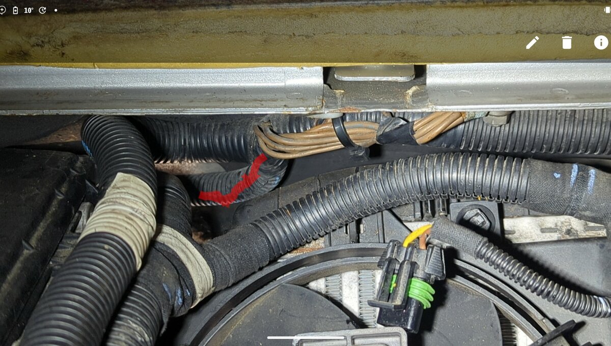

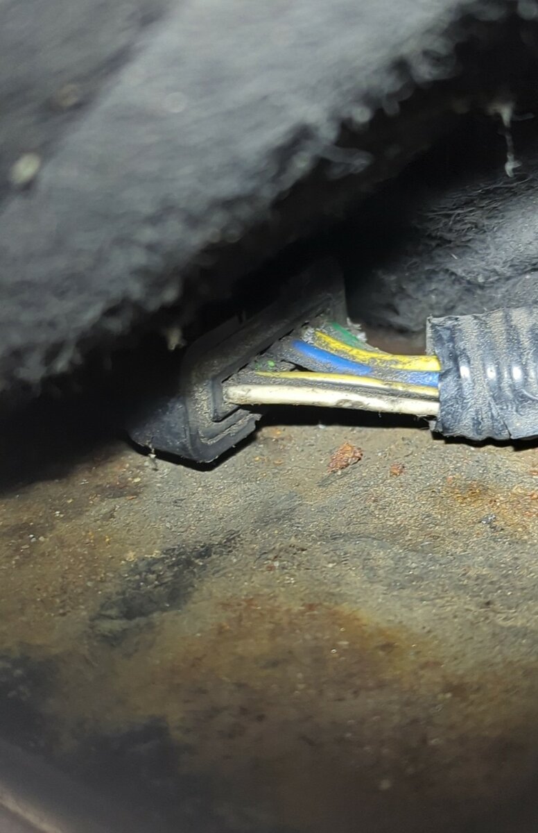

Und wo läuft dieses Riffelrohr dann in Richtung Heck hin? 🤔
Das muss doch lokalisierbar sein!
Wenn ich das richtig ehe, sind die drei Adern gelb, blau und weiss. Ist das richtig?
vor 52 Minuten schrieb Broxin:
Das ist der unterste von 3 Zylindern der CDI Hochdruckpumpe.
Das zeigt, daß dieses "Abschaltventil", unter dieser Bezeichnung wird es gehandelt, eigentlich ist es nur ein Stoßmagnet, undicht ist und damit defekt. Ist eines der Standardprobleme am Smart 450 CDI bzw. Standard-Undichtigkeiten. Leider gibt es (meines Wissens) keine Nachbauten mehr, es gab früher mal eins von Meat&Doria aus Italien. Die Chinesen sind m.W. da noch nicht aktiv geworden. Das Original von Bosch ist leider teuer, aber du wirst nicht drum herum kommen. Immerhin ist es einfach zu tauschen. Schrauben nur zart anziehen, kleines Gewinde, ist schnell kaputt gedreht!
Das Spiel des Turbos ist so lange OK, wie der Läufer nicht am Gehäuse anstreift, wenn man ihn mit dem Finger dreht. Sagt man.

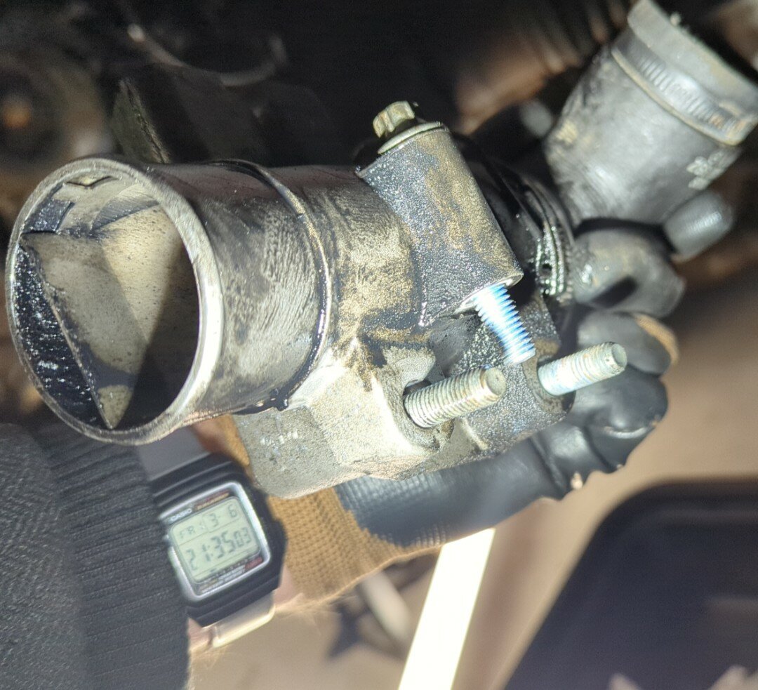

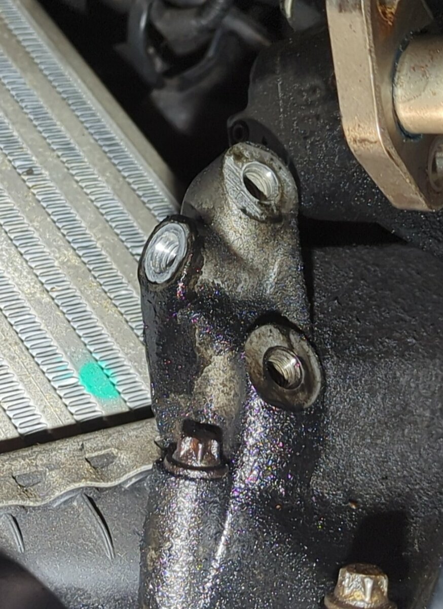

Agr block ist raus... Wer sich die befestigung mit den drei fetten schrauben ausgedacht hat... Zwei von einer seite und die dritte von der anderen seite 😆
Ingenieurskunst...

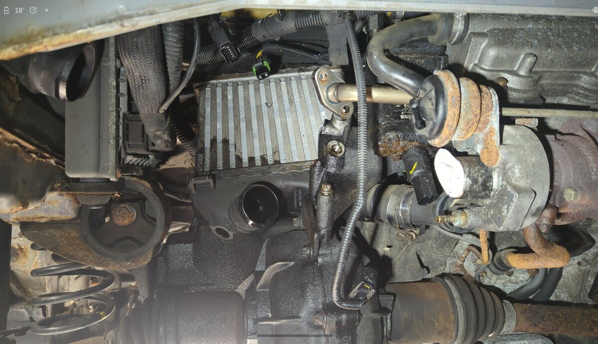

Kann man den turbo einfach abnehmen, also die Brücke mit den sieben schrauben abnehmen vom motorblock oder muss dann neue dichtung drauf?
Wollte mir den turbo und läufer genauer anschauen.
Den blöden LLK kriegt man ja garnicht nach unten raus 🤡
Und ich denk wenn ich alles abbaue dass er nach unten rausgeht...
Nach oben hin ist ja durch all die kabelbäume es ja garnicht rauszubekommen... Ojej, muss ich echt oben alle leitungen, auch die diesel zuleitungen wegbauen um den LLK  und lüfter rauszuholen?
Oder einfach alles zur seite drücken mit schmackes? 💪

@Ahnungslos das sind die Kabel.
Und da kommt es von unten hoch
vor 5 Minuten schrieb Broxin:
Das kommt mir irgendwie spanisch vor! 🤔
Ja, versteh ich auch nicht

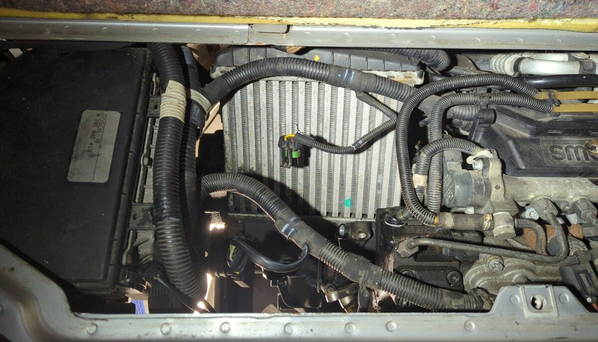

Naja, der LLK ist erstmal prio. Lüfter ist raus mit viel hin und her. Jetzt muss ich mal bei youtube schauen wie ich den llk da rausbekomme 🤣

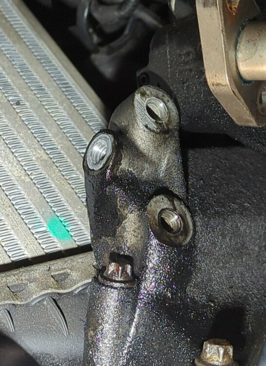

Jetzt ist aber für heut feierabend. Danke für die Hilfe heute. Morgen gehts weiter.
Gehört das nicht ans agr?
vor 9 Stunden schrieb Broxin:
Beachte die Anzugsreihenfolge bei Wiedermontage. Auch sind die Schrauben unterschiedlich lang.
Richtig. Der wird nach oben ausgebaut. Geht knapp ohne Absenken und besser mit Absenken.
Nein. Nur die Kabel etwas wegdrücken, Rest geht so. Kraftstoffleitungen nur evtl. lösen lockern. Vorsicht die sind empfindlich.
vor 3 Stunden schrieb Funman:
Moin Funman, ist dir der Sinn dieser Konstruktion bekannt?
Ich mein ich habe schon einiges auseinandergeschraubt aber hier kann ich die technische notwendigkeit nicht nachvollziehen. Es ist ja auch alles aus einem guss also warum die dritte schraube von der anderen Seite? 🤷‍♂️

Moin, sehr geehrter Broxin, sehr geehrte Forengemeinde !
Auf die Frage:
vor 19 Minuten schrieb Broxin:
Nach meinem bescheidenem Wissen sind die rückgeführten Gase von der Temperatur her ziemlich hoch und somit brandgefährlich (wenn der Motor richtig gefordert wird z.B.).
Durch die Anzugsreihenfolge, die zu beachtenden Drehmomente und die gewählte Zahl und Anordnung der Befestigungsschrauben soll das Austreten von den heißen Gasen verhindert oder zumindest minimiert werden ( durch unbedarfte und unwissende Schrauber wie mich z.B.).
Zwischen Auspuffkrümmer und AGR, also auch das dünne Rohr aus Edelstahl betreffend.....
hedwig
vor 42 Minuten schrieb hedwig:
Hallo hedwig, danke. Verstehe. Also soll jegliche drehung verhindert werden... Ok.

vor 49 Minuten schrieb Broxin:
wichtigkeit der anzugsdrehmomente und reihenfolge.
 ist nicht wesentlich. Nach Logik und Gefühl anziehen. Den Turbo keinesfalls abbauen.
Für die Entriegelung des LLK`s sind so kleine Holz-oder Kunsststoffkeile vielleicht hilfreich.
