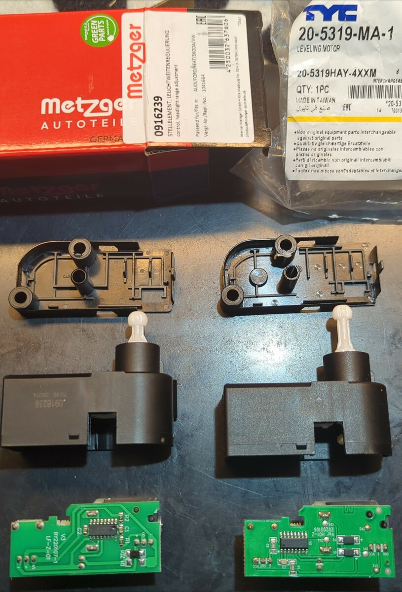

Herstellervergleich: LWR Stellmotoren, (innereien Leuchtweitenregulierung, Elektronik, Materialien, Mechanik, bebildert)

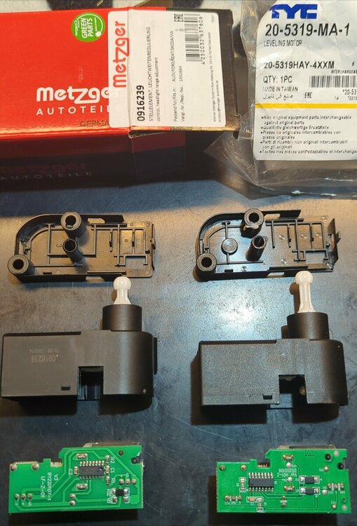

Habe mal zwei zum Vergleich.

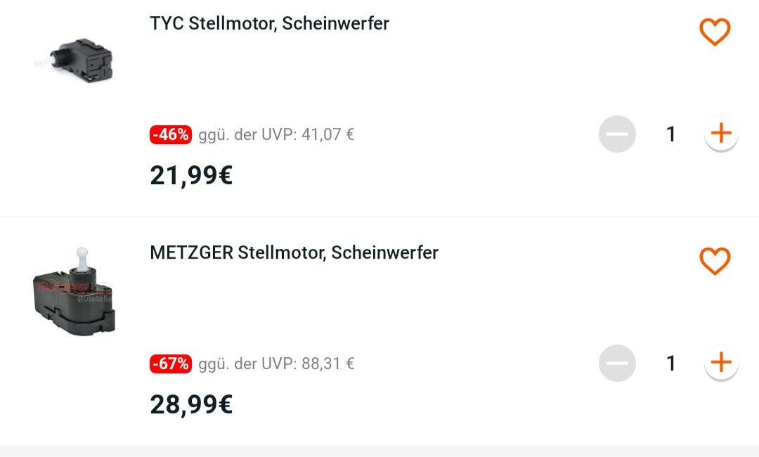

UVP
Links METZGER: 88,31€               Rechts TYC: 41,07€
Im Vorraus:

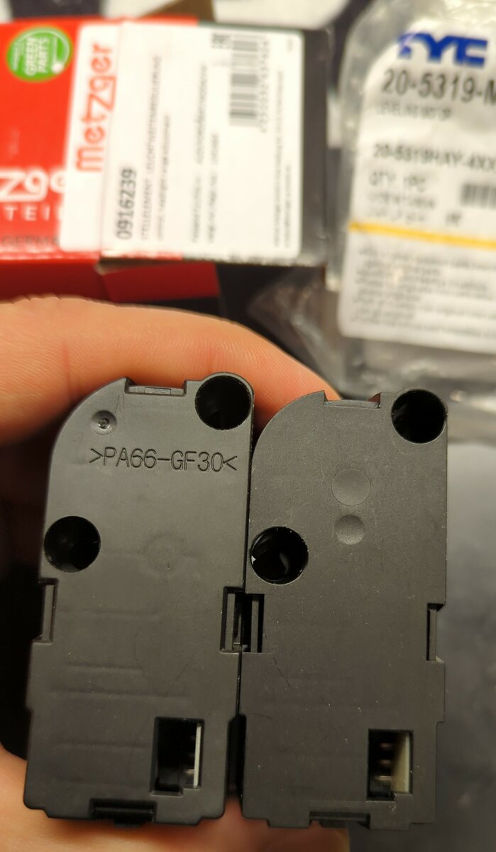

METZGER: hat das bessere Gehäuse (Glasfaserverstärkt), härter und besser gearbeitet und kommt in einem Karton anstatt im plastikbeutel, das war es auch schon.
TYC: Innereien sind besser. Bessere Komponenten und mehr/anderes, weisses, nicht klebriges Fett.

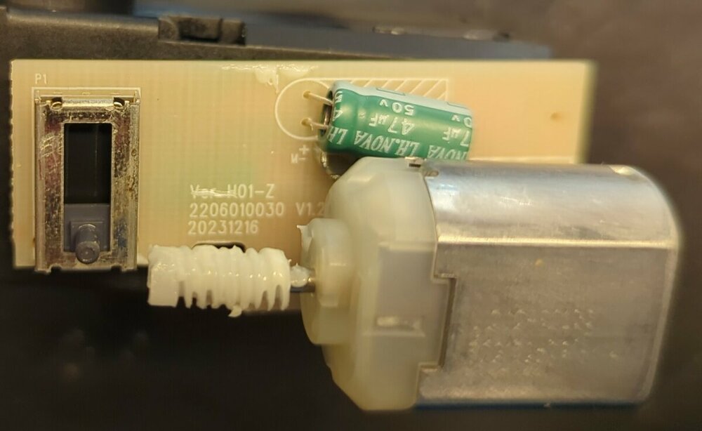

Platine viel besser und evtl gegen korrosion beschichtet. Besseres Poti, besserer Anschluss, Besserer Potischnapper.
Beim Motor tendiere ich auch zu TYC (Anschlussfahnen besser gerbeitet)
Tja, das teurere ist wohl nicht mehr das bessere... Und ein deutscher Firmenname sagt wohl heutzutage auch nichts mehr aus.
Was denkt Ihr?

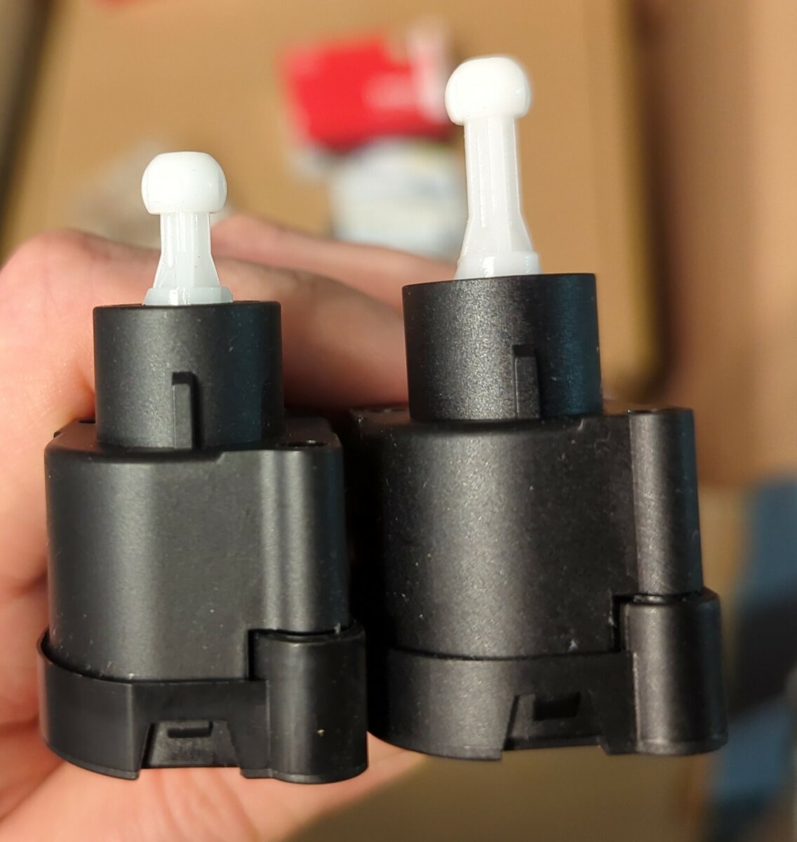

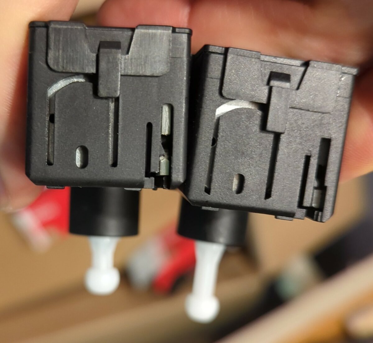

Gehäuse
bearbeitet von Broxin

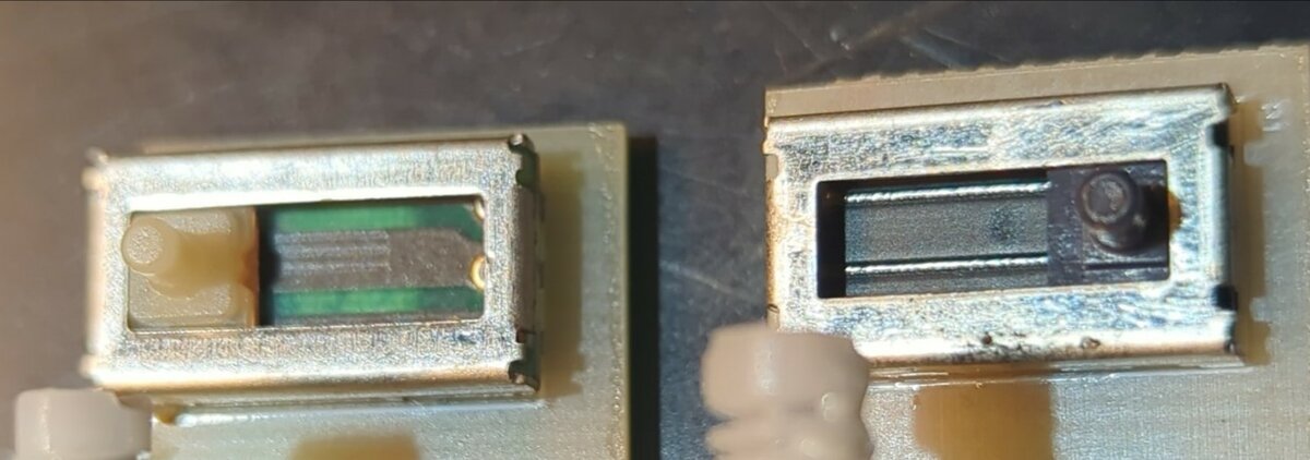

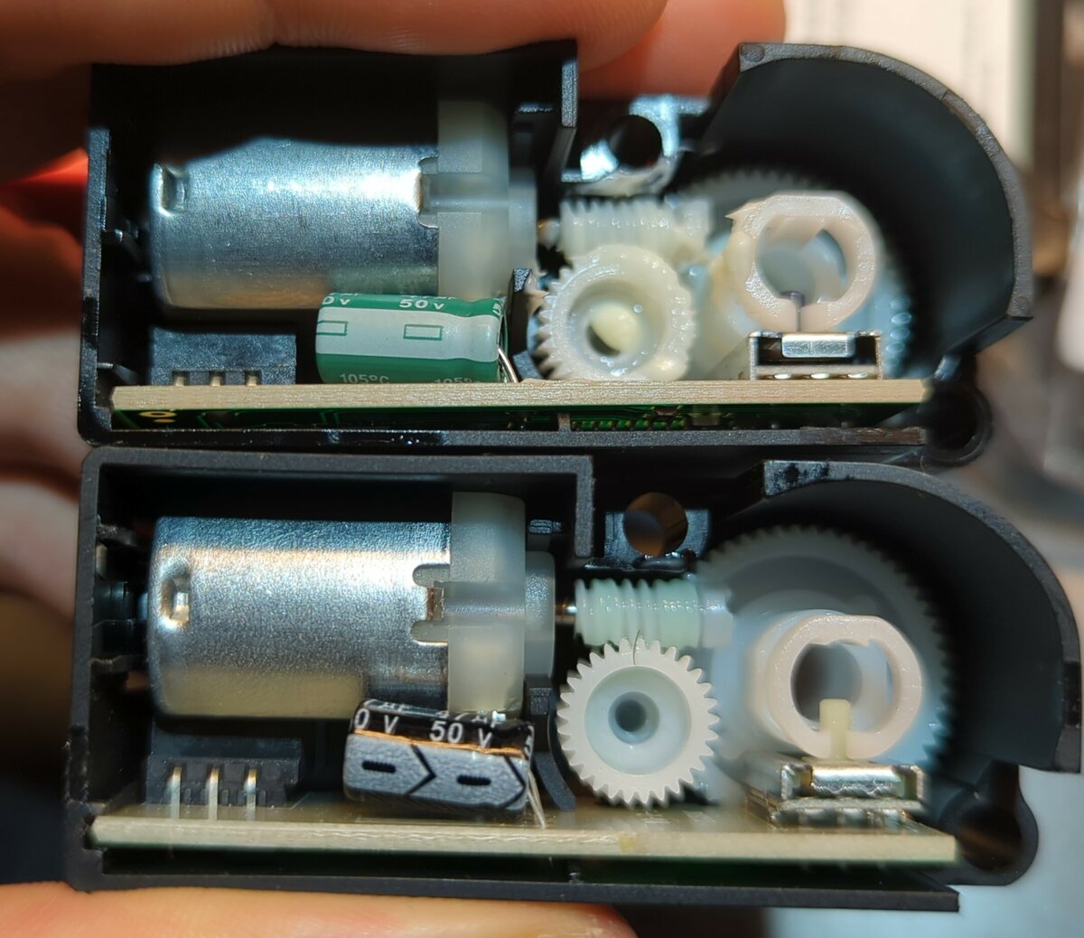

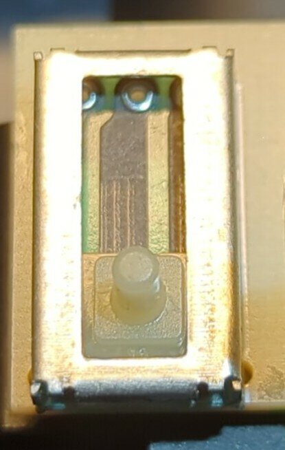

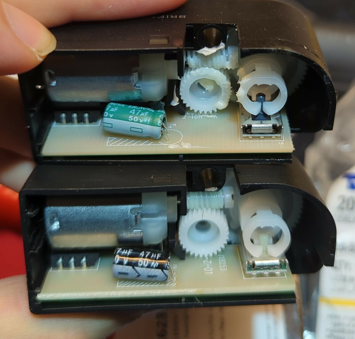

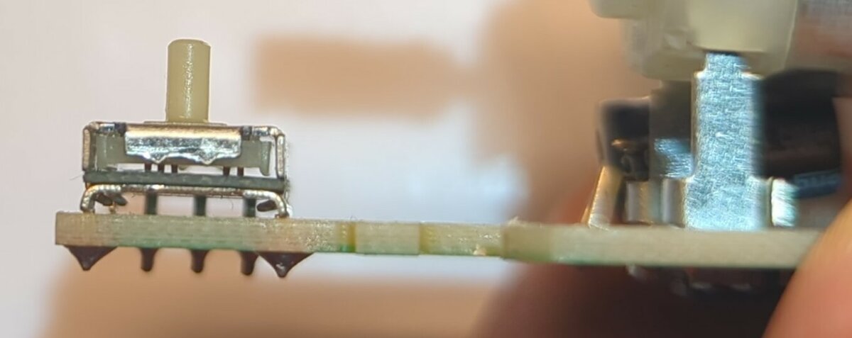

Innereien: (man beachte wie weit bei beiden der potischnapper zu ist. Bei Metzger hält er nur ganz leicht, bei TYC ist er komplett geschlossen)
oben TYC
Unten Metzger

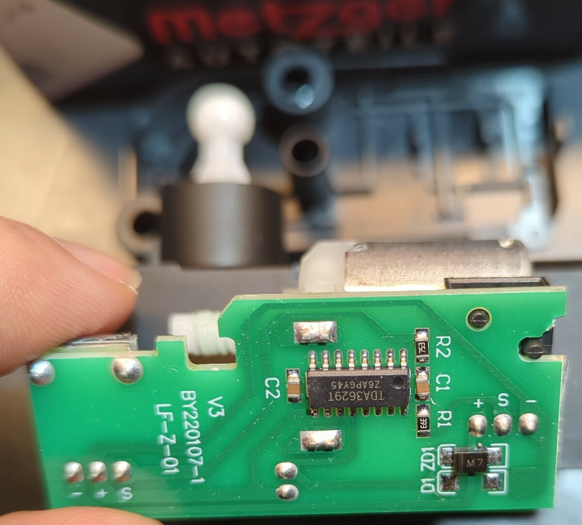

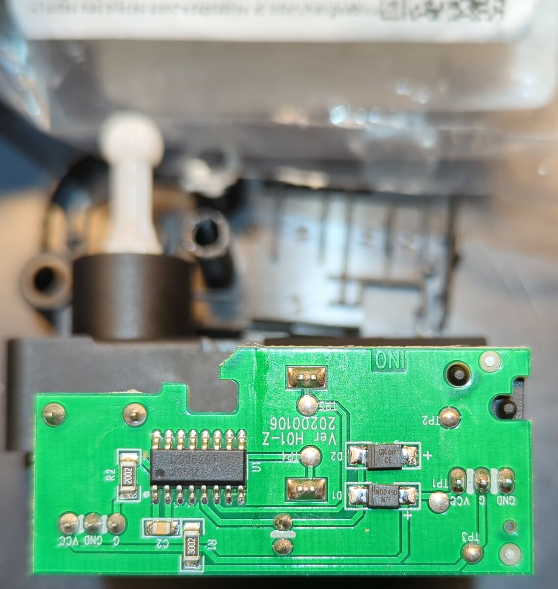

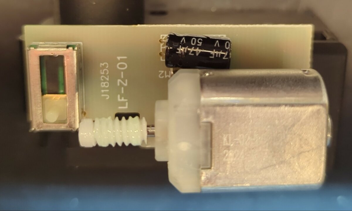

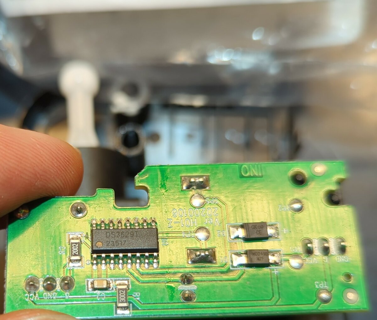

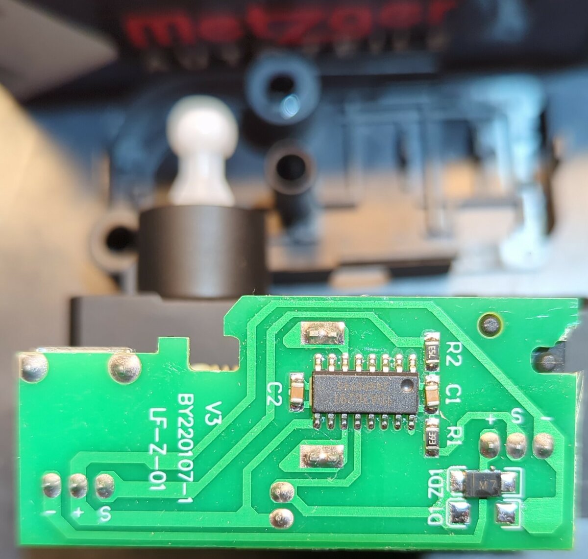

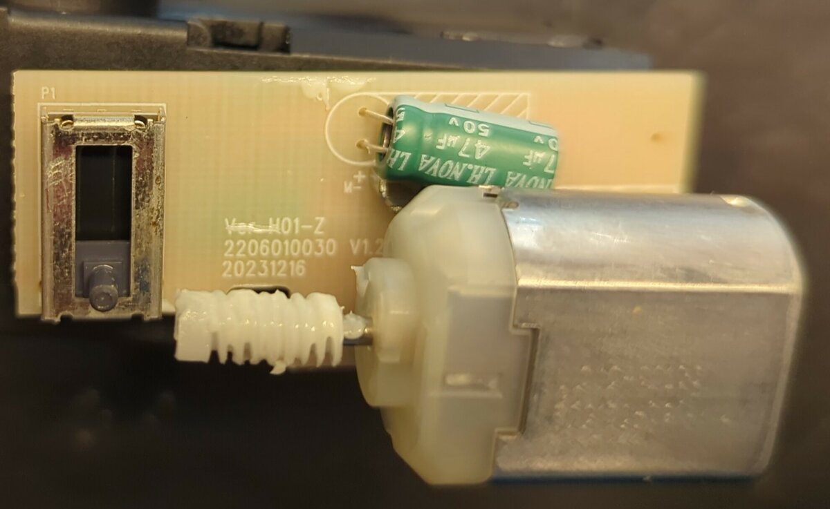

Platine:
TYC: (sauber aufgebrachte Komponenten, saubere Platine)
IMG_20251220_230218.thumb.jpg.c4cc72b4313d694fa752eec35cffca52.jpgIMG_20251220_230412.thumb.jpg.506daca17904d3fa700370b8b758c02a.jpg
METZGER: (Komponenten schief, Platine billig)
IMG_20251220_230256.thumb.jpg.a6b5b9e77af798be3a0588eb521f47a2.jpgIMG_20251220_230334.thumb.jpg.51cf5dd53ed837b3563cf91b7da257fe.jpg

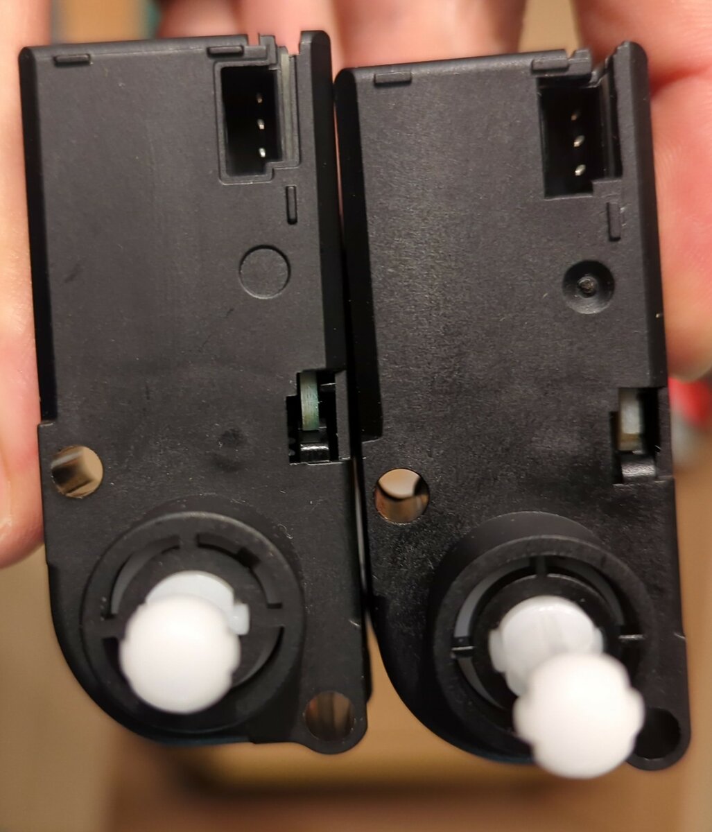

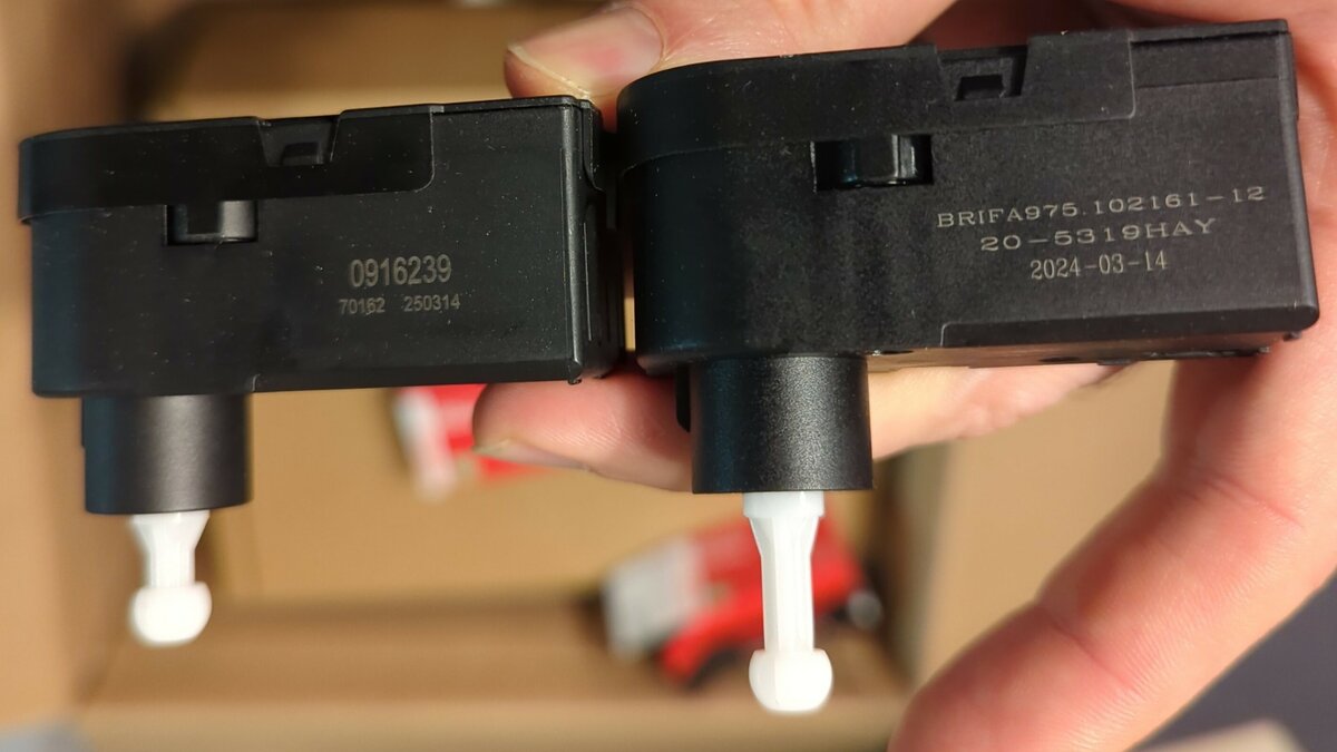

Kurios finde ich die Unterschiede in der Stößellänge...

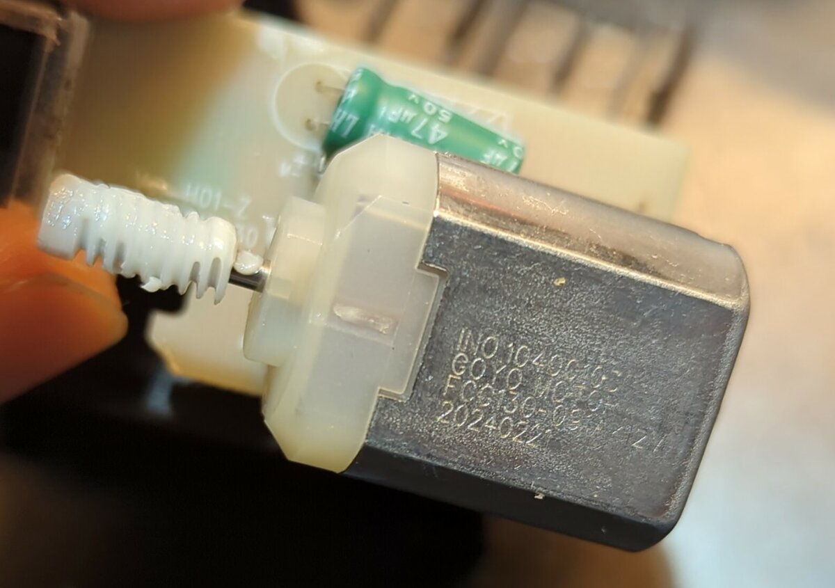

Komponenten:
TYC
METZGER

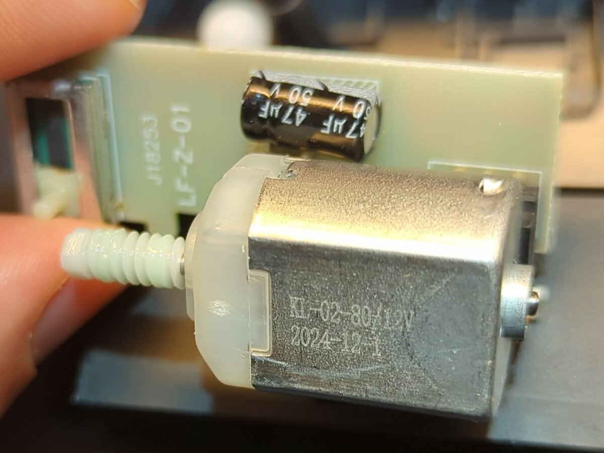

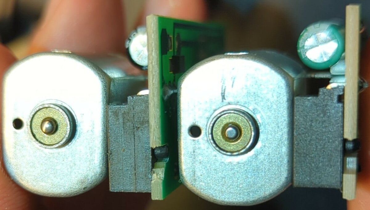

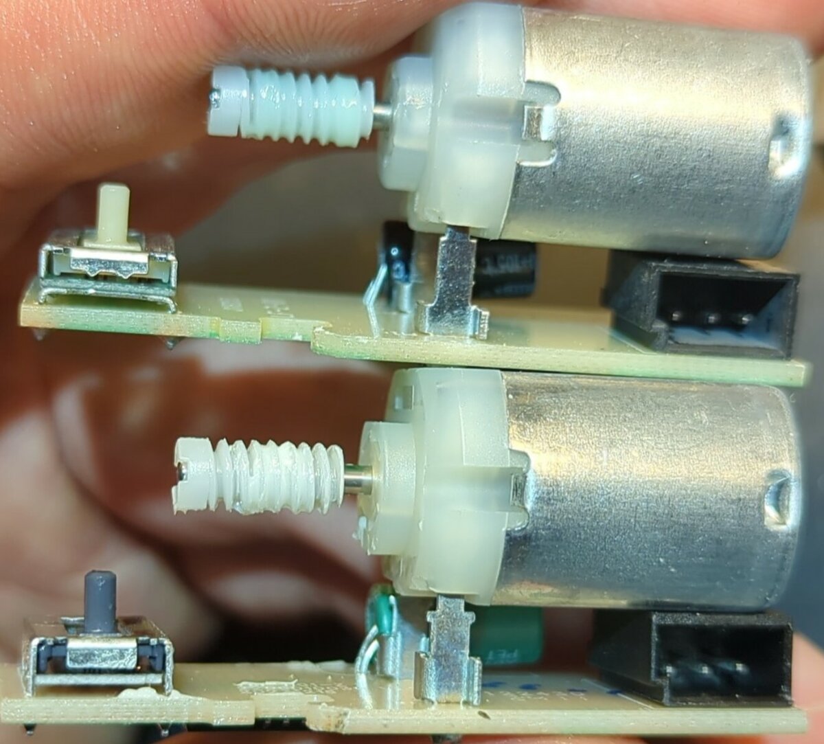

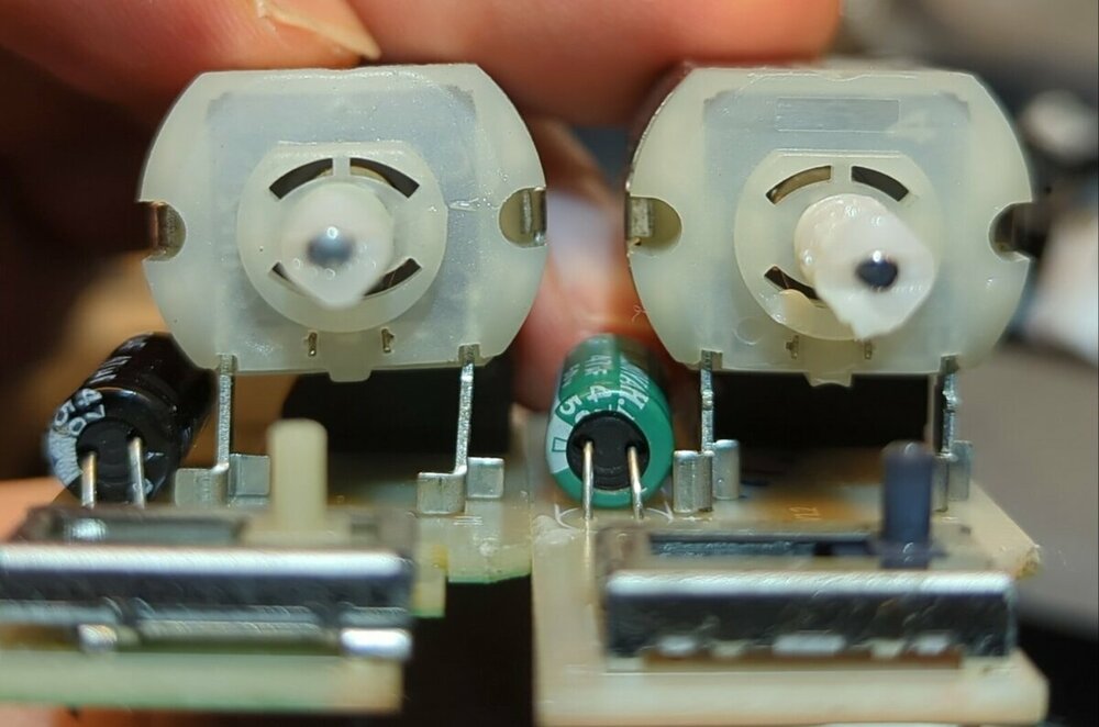

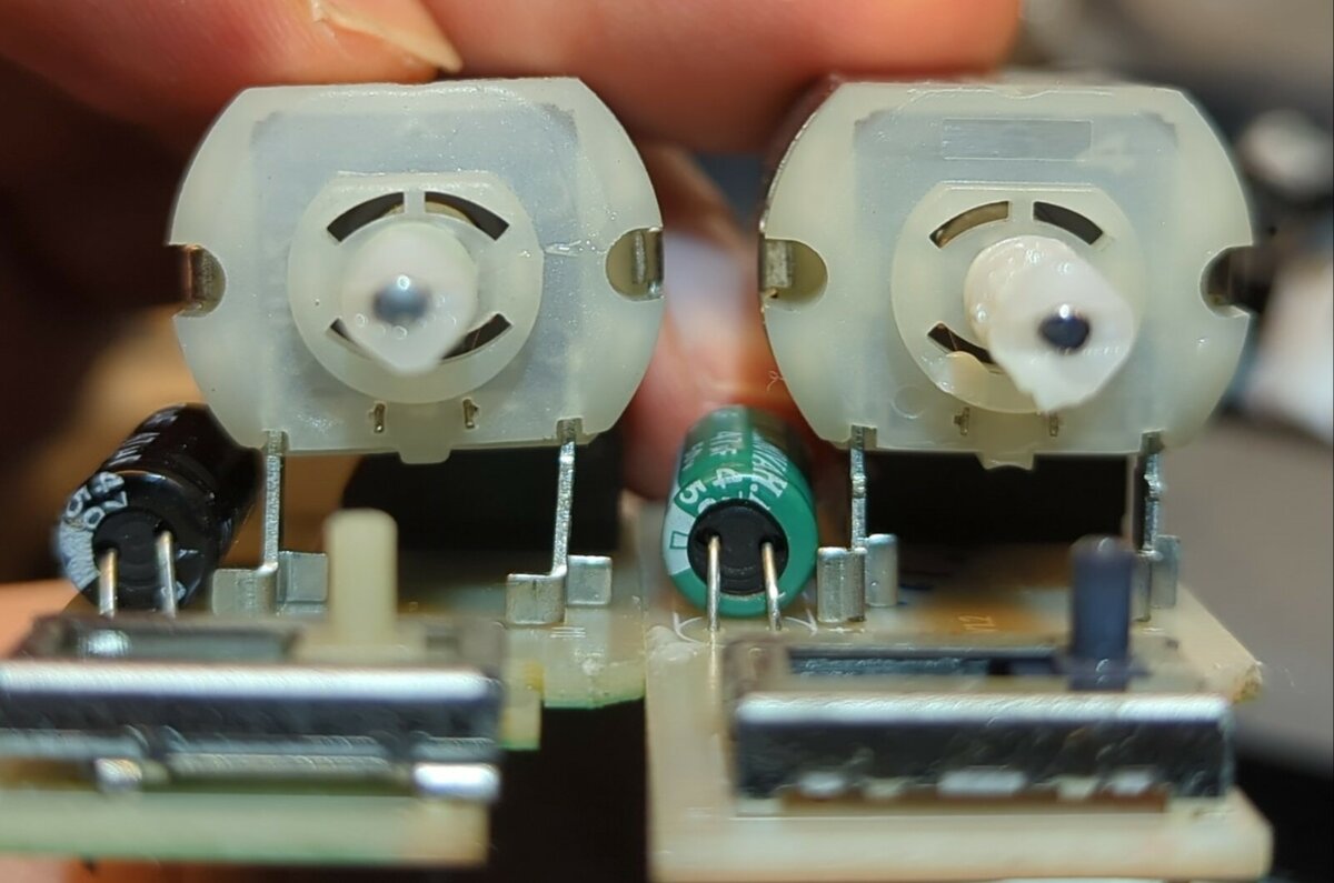

Motoren:
TYC
METZGER
METZGER | TYC (Anschlussfahnen viel stabiler bei TYC)
METZGER
TYC
vor 49 Minuten schrieb MBNalbach:
Ja, ich erst 😁
Ein Paar passt wohl nicht, obwohl beide angeblich in den angegebenen Smart SW passen sollen 🤷
Bin gespannt auf den Zusammenbau und wie der Originalstellmotor ausschaut den ich da ausbaue. Den bebilder ich dann auch mal.

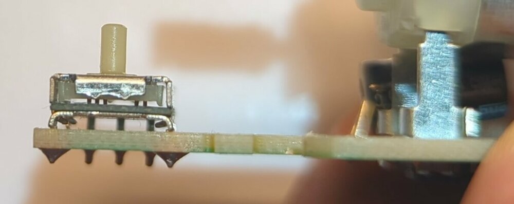

Buchsen
METZGER | TYC IMG_20251220_231454.thumb.jpg.6e5ef6360ed71878e771e78403e75d22.jpg

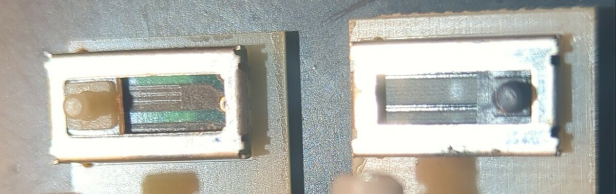

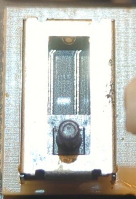

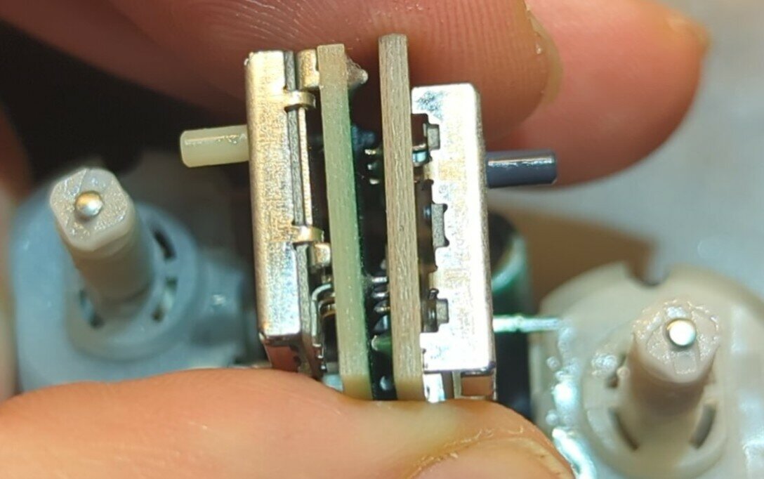

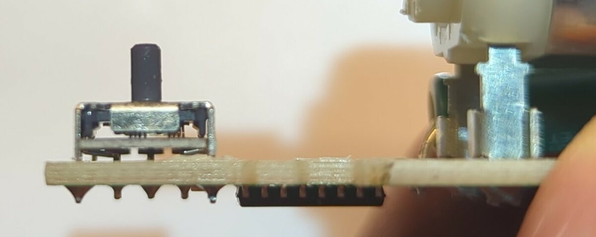

Potis: Metzger ist schwergängig, grob gearbeitet, weniger Federn (5 vs 😎 die auf die Platine drücken, geht wohl auch schneller die Widerstandsbeschichtung kaputt dadurch denk ich.
TYC ist richtiger Qualitätspoti, das merkt und sieht man,  vorallem an den letzten vier Fotos.
METZGER | TYC
METZGER (5 grobe Federn)
TYC (8 feine Federn)
METZGER | TYC (Gehäusequalität)

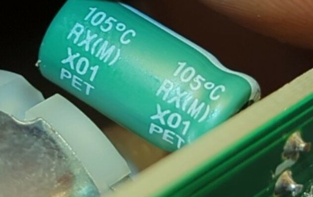

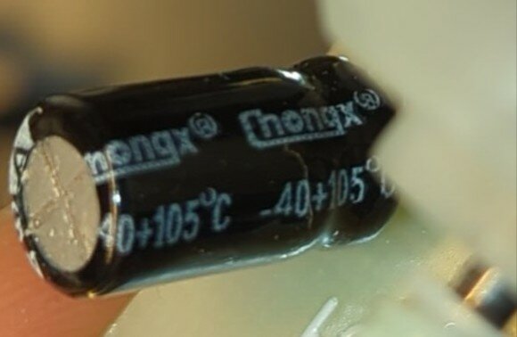

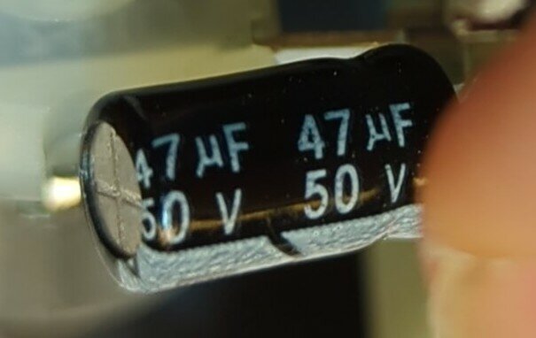

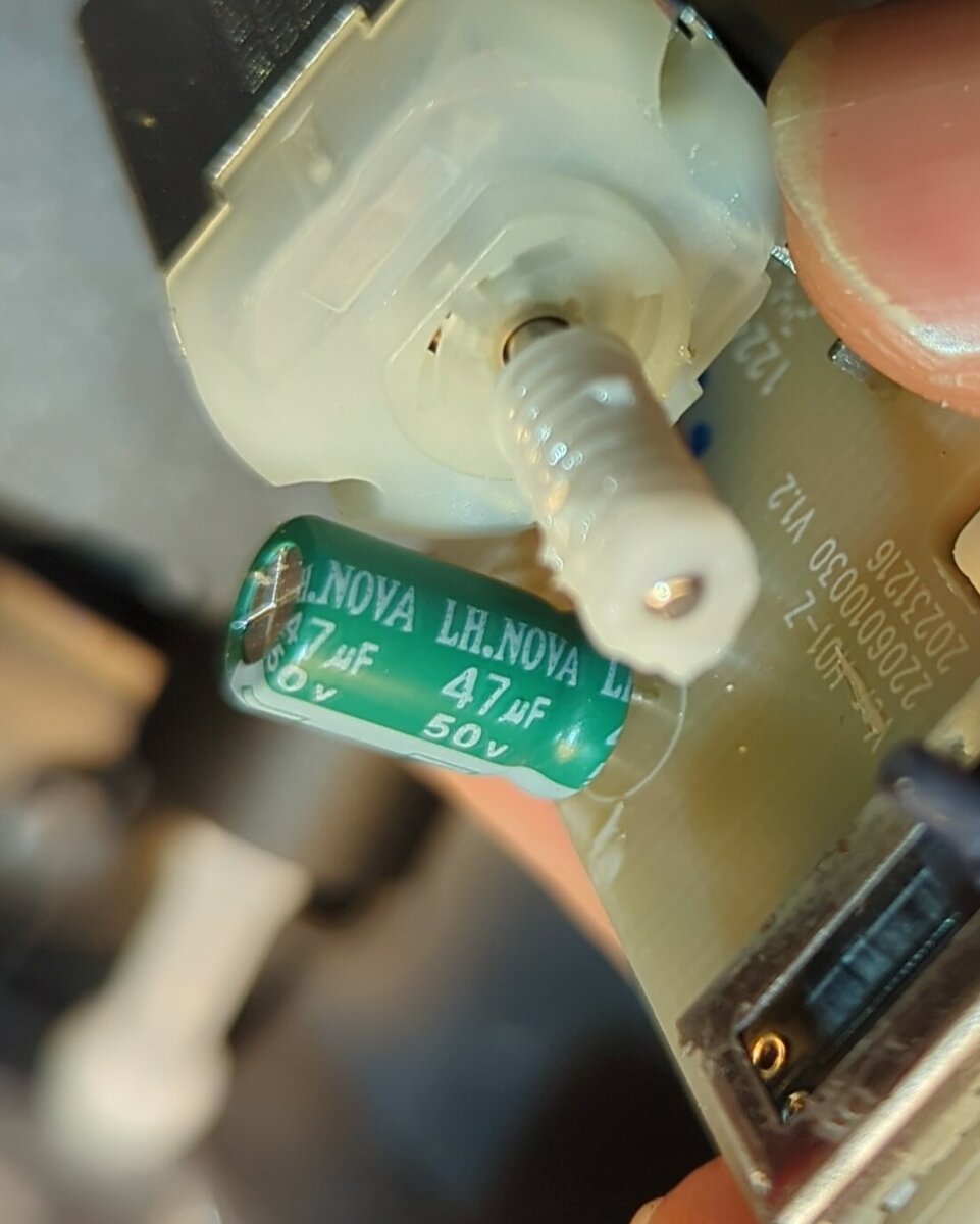

Kondensatoren
Evtl kann hier mal jemand nachforschen aber auf die schnelle bei google glaube ich, dass NOVA mit der LH serie die bessere Qualität ist als "ChongX" der beim METZGER verbaut ist (wer hätte es geahnt...)
METZGER
TYC

Ne Frechheit für den Billigramsch 88 Euro verlangen zu wollen.
Wenn TYC 88 verlangen würde könnt ich es ja noch irgendwie nachvollziehen.
Oder ist das GFK Gehäuse von METZGER das doppelte wert?

Ja. Ich hab mir vor Jahren -als es noch keine günstigen Ersatzmotoren, sondern nur ganze original SW zu irren Preisen gab-  mal die Mühe gemacht, dem Defekt an meinem Motor bis ins Detail auf die Spur zu gehen und das Teil genau so bis zu den Potischleifern zerlegt.
Ergebnis war, Motor und Mechanik waren einwandfrei, die Ursache waren die Potis. Und die waren nicht defekt, sondern - wie ich es auch von alten Hifi-Geräten kenne - einfach nur durch den eigenen Abrieb, aber auch Oxidation auf den Schleifbahnen so verdreckt, daß es zu Kontaktproblemen am Schleifer kam und deshalb der ganze Motor die Position nicht mehr erkennen konnte und sinnlos herumregelte. Hab die Schleifbahnen gereinigt und gut wars, die SW tun heute noch.
