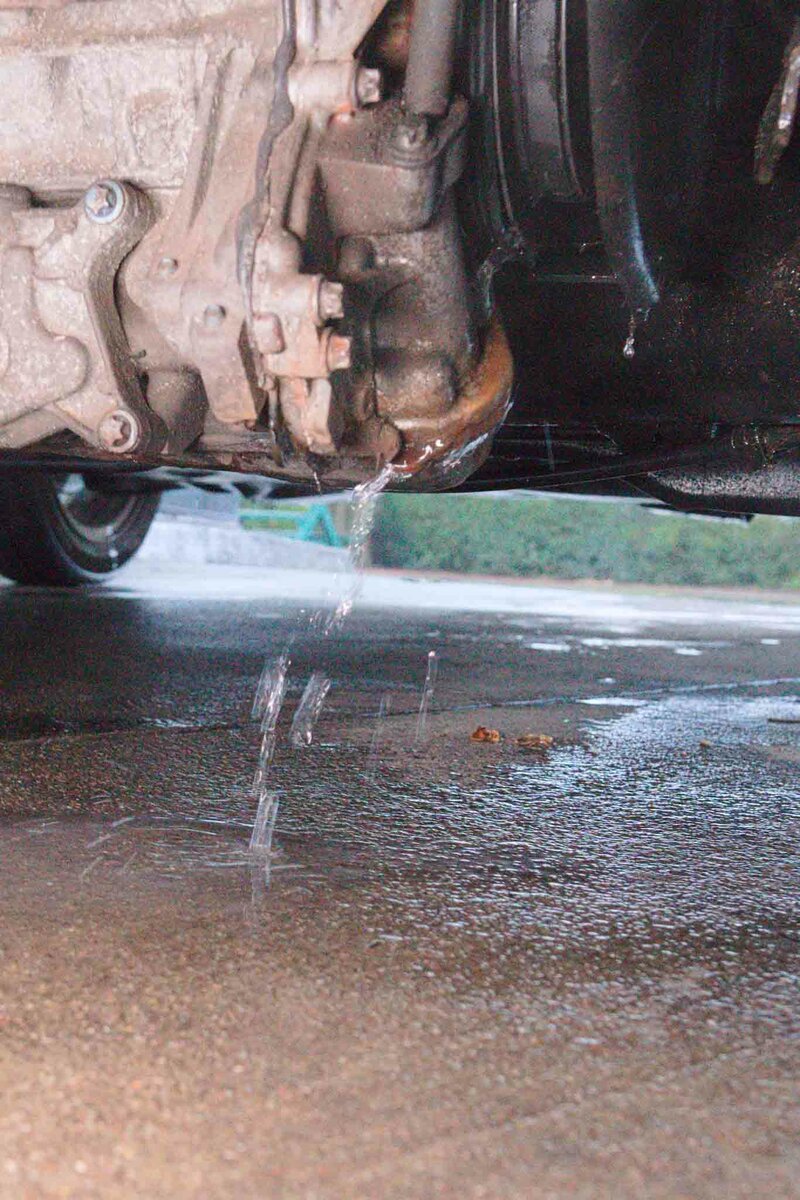

Blick unter den Wagen wo Kühlwasser in Massen floß. ☠️☠️☠️
Behälter vom Kühlwasser geöffnet, leer.
Wasser nachgeschüttet, es kommt sofort wieder unten raus.

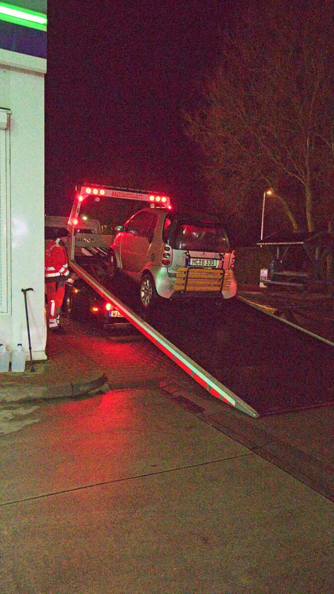

Abschlepper und Taxi bestellen und insgesamt über 2 Stunden gewartet.

Der kleine wurde abgeschleppt zur nächsten Werkstatt, leider nicht zu mir nach Hause was noch ~150km gewesen wäre. Dafür bin ich mit Taxi home.

auf dem Foto mit dem Wasserfluss sieht man braune Leckspuren am Motorgehäuse , was schließen lässt, das hier schon länger
Kühlwasser gelaufen ist.

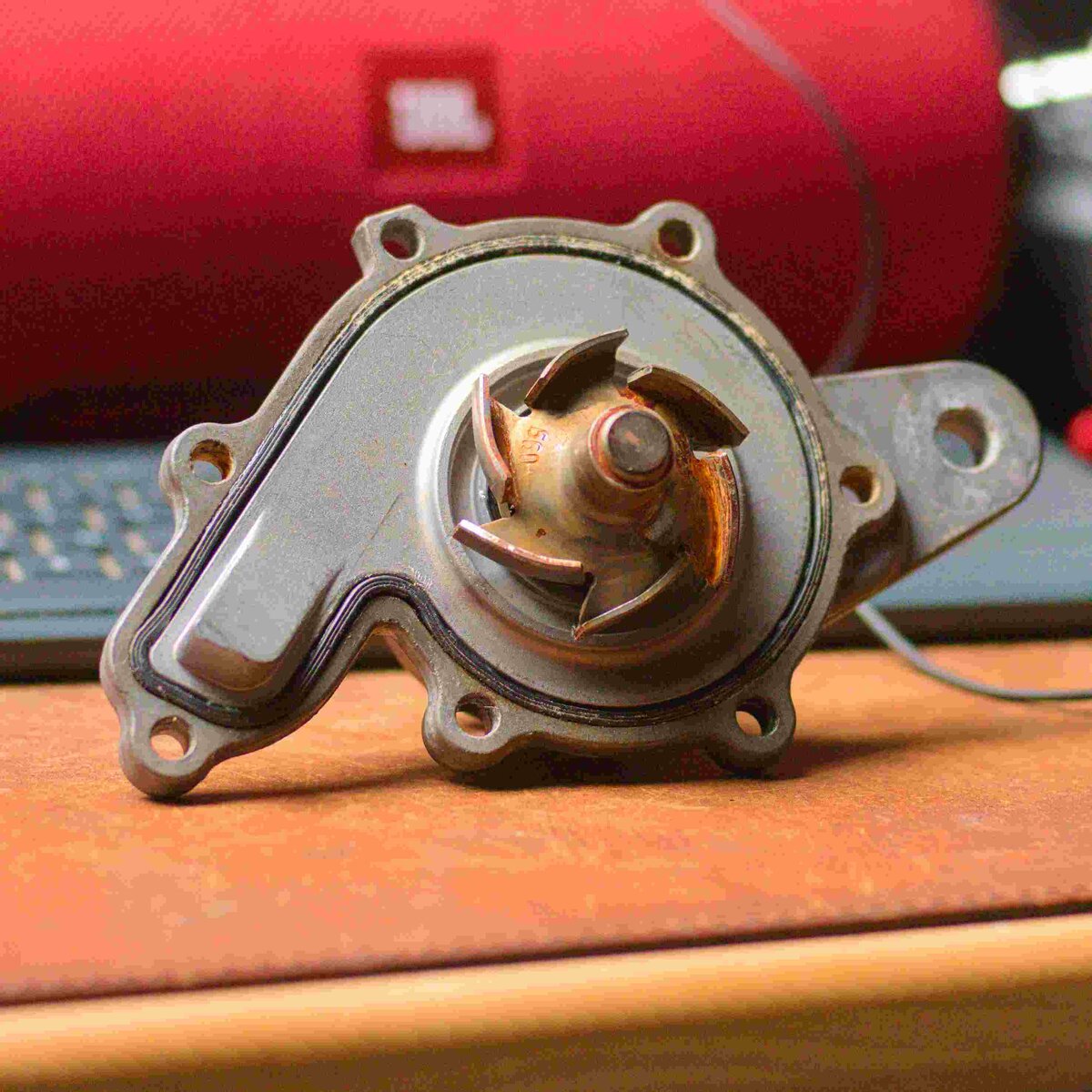

Mein Verdacht hat sich bestätigt, die Pumpe hat sich festgefressen, nix dreht sich. Das erklärt das Quietschen des Riemen auf der Autobahn bevor er ko ging.
Das Rumpeln unter dem Wagen war der Keilrippenriemen der sich durch die Reibung an der stehenden Wasserpumpe zerlegte.
Obwohl die Pumpe sich nicht mehr drehen lässt ist es erstaunlich wie einfach sich die Welle radial verschieben lässt, als ob sie in Wackelpudding gelagert ist. Das konnte das Wellenlager der Pumpe natürlich nicht mehr abdichten.

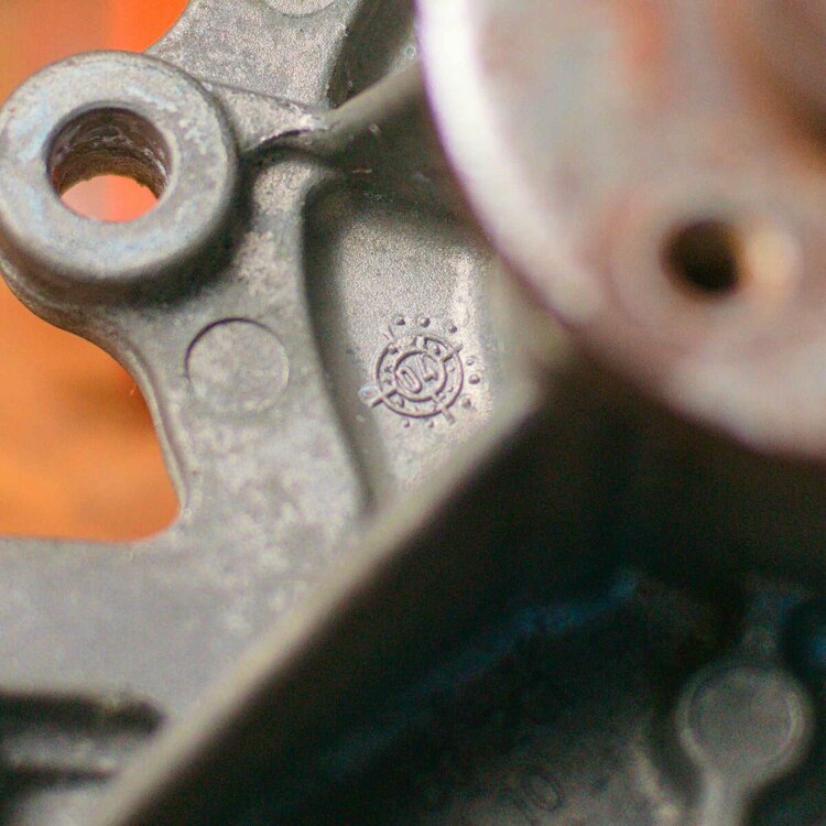

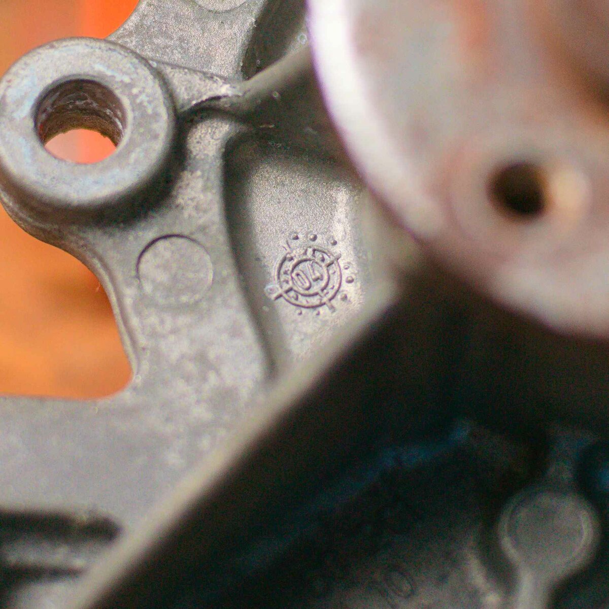

Die alte Wasserpumpe ist bis jetzt das älteste Teil was ich entdeckt habe am Kleinen Bj 2004. Smarty wurde 2005 gebaut, Motorblock August 2005, Zulassung November 2005.
