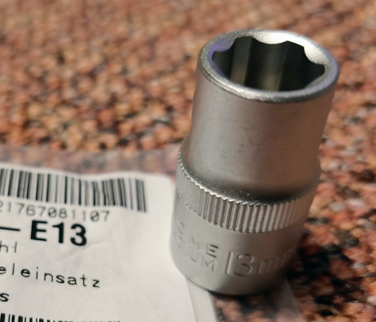

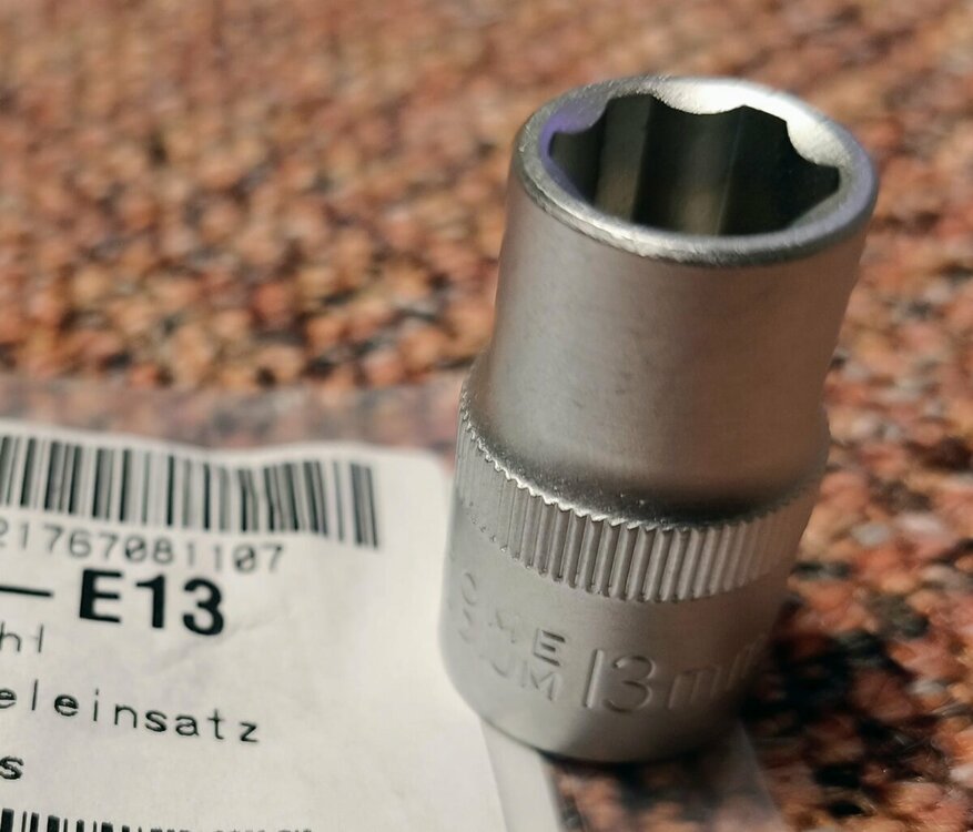

Am 30.12.2025 um 16:39 schrieb Rollerfahrer:
E13 gibt es garnicht😮
450 CDI Cabrio passion, EZ: 02.2005, ca. 60 PS/SmartJW, 173 tkm

vor 12 Minuten schrieb Rollerfahrer:
Das ist I3 mm...
Was bist du so fertig 🤦‍♂️...
vor 15 Minuten schrieb MBNalbach:
Noch besser kann man seine Inkompetenz nicht zur Schau stellen! 😄

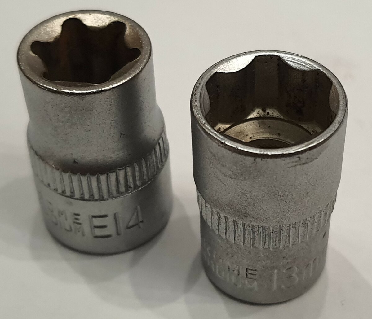

@Ahnungslos und @MBNalbach,
geschmeidig bleiben.
Das ist tatsächlich eine 13er Nuss für Sechskantschrauben.
Dieses Form der Nuss wurde entwickelt um das Runddrehen der Köpfe zu reduzieren. Hier schmiegen sich die Bögen in der Nuss an die Flanken des Sechskants. Beim herkömmlichen Nüssen liegen die Kanten des Sechskants an den Flanke der Nuss an.
Unten ein Vergleichsbild: Links Torx (jedoch E14, da ich keinen E13 habe) und rechts die 13er Nuss für Sechskantschrauben.
@britcat,
wenn sie Dir die Nuss als Torx E13 verkauft haben, dann bring sie lieber wieder zurück.
bearbeitet von RKI
Du hast wohl Recht. Trotzdem ist die Aussage es sei I3mm (i) völliger Kappes.
vor 24 Minuten schrieb MBNalbach:
Ja, das stimmt.
Ich hatte das "I" tatsächlich als 1 gelesen.
Es steht "13mm" drauf und es wird Schlüsselweite 13mm sein. Wo ist das Problem? Wird hier gerade darüber aufgeregt daß der Hersteller evtl. ein I statt einer 1 eingeschlagen hat? Das kann doch passieren. Wird ja kein Snap On sein.
