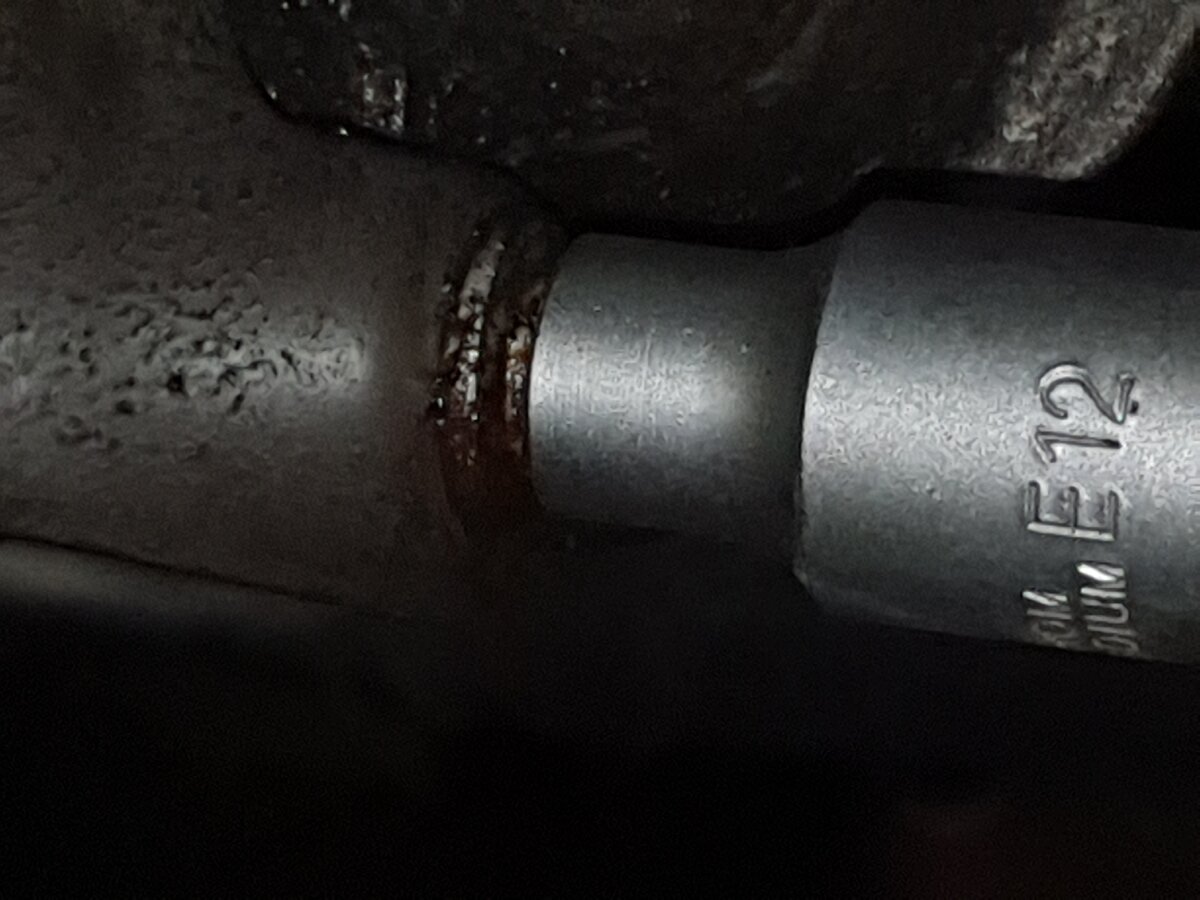

Bin beim Auspuff abschrauben: Kurze Frage: Die 2 Auspuffschrauben (Außentorx) mit dem der Halter am Getriebe in den Langlöchern befestigt wird, welchen Aufsatz benötige ich: E12 ist zu klein - E13 habe ich nicht - E14 kommt mir zu groß vor und ich trau mich damit nicht. Brauche ich E13?
Also gemäß einschlägiger Seiten zum Thema Smart müssten es im Original E12 Schrauben sein! 🤔
z.B. diese Seite!
Kann mir nicht vorstellen, daß es beim cdi anders wäre.
Der Rost macht das Übermaß. Ich klopfe die auch immer drauf beim ersten Mal nach 20 Jahren.

vor 4 Minuten schrieb Funman:
Wow krass, das mit dem E12 Aufsatz probiere ich morgen direkt aus auch mit dem draufklopfen. Danke euch beiden 🙏🙏

vor 2 Stunden schrieb britcat:
E12 Aufsatz
Gerade nochmal probiert. Geht bei mir ganz locker drauf. Da muß bei dir schon ordentlich Rost sein.
@Funman Vielen Dank das du das noch extra probiert hast, echt klasse 🙏 Wie es aussieht hast du auch qualitativ hochwertigeres Werkzeug als ich - allein wenn man den Aufsatz anschaut.
Bei mir war es dann auch wie Original E12. Aber ohne Hammer hätte ich die Nuss nicht richtig drauf bekommen. Wahrscheinlich hätte ich sie ohne eure Hilfe mit E13 schön rund gedreht. Übrigens war der Halter nur mit einer Schraube befestigt die Andere fehlte aber das Schraubenloch ist zum Glück noch heil.
Eigentlich sollte der Imasaf heute kommen, tut er aber nicht sondern ist "auf die nächsten Werktage" verschoben .... Der alte, es stehen nirgends Nummern oder so drauf, klappert und schäppert innerlich wie sau. Ostern kann man ihn noch zum "Klappern" benutzen aber zu mehr nicht 😉😂  Werde dann weiter berichten.

Wenn die E Profil Schraubenköpfe früher schon mal vermurkst wurden, z.B. weil sie mit einer Sechskantnuss bearbeitet wurden, dann hat man das gleiche Problem. Das scheint mir bei deiner Schraube vorzuliegen. Denn Rost ist ja eigentlich kaum dran.
Ich möchte ja jetzt nicht böse sein, aber die Nuss sieht "sehr billig" aus.
Bei Werkzeug sollte man schon auf Qualität achten, niemals auf den Preis.

Am 30.12.2025 um 15:21 schrieb Funman:
Ja ich denke auch das es daran gelegen hat. Wie gesagt, die andere Schraube fehlte ja auch komplett
Am 30.12.2025 um 16:39 schrieb Rollerfahrer:
E13 gibt es garnicht😮
Ah okay, danke für den Hinweis, das wusste ich nicht.
Am 30.12.2025 um 16:55 schrieb werner s:
Da gebe ich dir eindeutig recht. Den E-Nuss-Kasten habe ich mal geschenkt bekommen aber bis jetzt hat er alles getan was er sollte 😅 und wenn ich jetzt selber was kaufe dann achte ich auch auf die Qualität. Das habe ich ehrlicherweise nicht immer so gemacht und manches daraus gelernt 🙈
