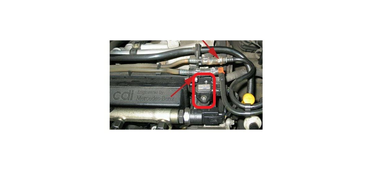

Der Saugrohrdrucksensor oder auch MAP Sensor genannt sitzt am rechten Ende der Ansaugbrücke in Richtung Ölpeilstab und ist dort über eine Schlauchleitung mit der Ansaugbrücke verbunden. Mit dieser Schlauchleitung kann es in fortgeschrittenem Alter schon Probleme geben, ist wie bei uns Menschen! 😉
Auf dem unten beigefügten Bild des cdi Motors ist das das rot eingerahmte Teil dieser Drucksensor, bitte die Pfeile in diesem Zusammenhang ignorieren! 🙂
Auf dem unten beigefügten Bild ist das das rot eingerahmte Teil dieser Drucksensor, bitte die Pfeile in diesem Zusammenhang ignorieren! 🙂
Lustig, gestern habe ich mich gefragt was diese büchse wohl macht 😁
Und was bewirkt das von ihr gemessene singnal dann?

Na, darüber wird der Saugrohrdruck dem Motorsteuergerät mitgeteilt und dieses setzt daraufhin die Einspritzmenge fest.
Der 450 cdi hat ja keinen Luftmengenmesser bzw. Luftmassenmesser und muss die Einspritzmenge deshalb aufgrund anderer Parameter ermitteln.
Und die Info dieses Sensors ist eben einer der Parameter dafür! 😉

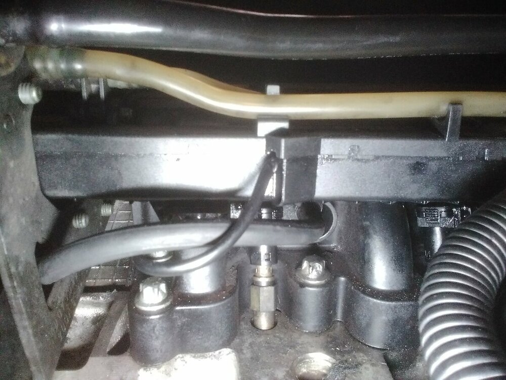

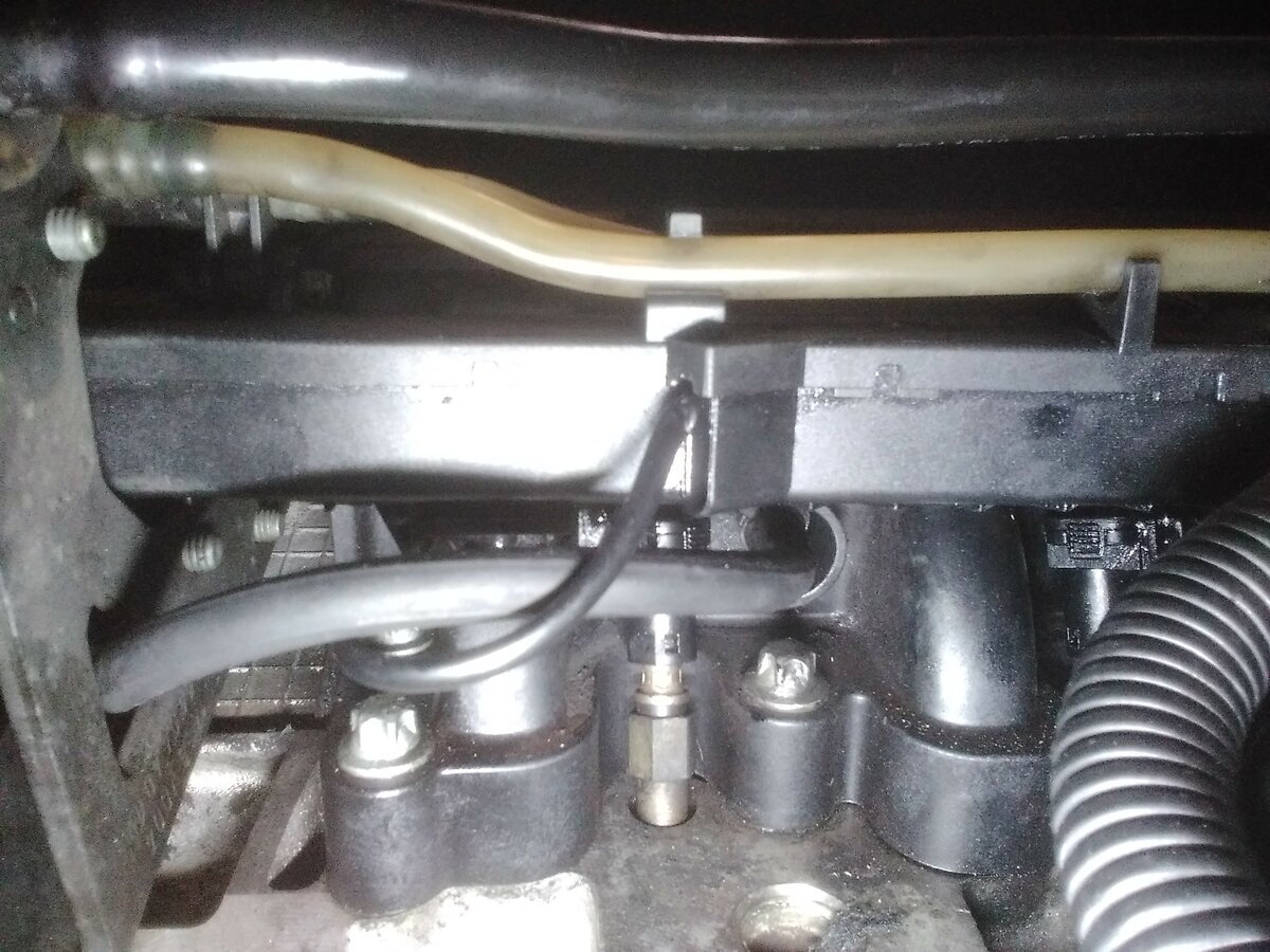

@britcat ist der Schlauch zur Druckdose von der Wastegateklappe in Ordnung?
Ggf öffnet aufgrund kleiner Undichtigkeit die Wastegateklappe nicht mehr vollständig und es wird nur noch ein geringerer Ladedruck erreicht als früher (?)
vor 7 Minuten schrieb sven_domroes:
Die Öffnung der Wastegateklappe reduziert ja den Ladedruck, weil bei einer Öffnung derselben die heißen Abgase unter Umgehung des Turboladers über diesen Bypass direkt in den Auspuff geleitet werden.
Eine nur teilweise Öffnung der Wastegateklappe hätte also eher die umgekehrte Folge, einen zu hohen Ladedruck bei Volllast, weil dann die Klappe nicht mehr komplett aufgehen würde.
Im Extremfall wird z.B. bei einem abgerissenen oder komplett undichten Schlauch kein Ladedruck mehr in die Druckdose geleitet und dadurch das Wastegate gar nicht mehr geöffnet, was dann zur Folge hat, daß irgendwann der maximal zulässige Ladedruck, der ja  durch den Saugrohrdrucksensor gemessen wird, überschritten wird und der Motor dadurch in den Notlauf geht.
Davon gehe ich hier aber mal in diesem beschriebenen Fall nicht aus, denn dann muss man den Motor abschalten, kurz warten und ihn dann wieder starten, um normale Leistung zu haben.
Anders würde es aussehen, wenn die Klappe aufgrund einer mechanischen Schwergängigkeit nicht mehr ganz schließen würde, daß die heissen Abgase auch ohne vorliegenden hohen Ladedruck durch das Wastegate direkt den Turbolader umgehen und direkt in den Auspuff geblasen werden, das hätte einen solchen Effekt zur Folge!

@britcat wenn das Wastegate frei liegt (Heckteil + Crashbox entfernt), dann kann man mit leichter Verstellung an der Schubstange und anschließender Probefahrt (ohne Heckteil) einfach eine Feinjustierung vornehmen. Aber nicht zu viel verstellen an der Schubstange, damit der Motor nicht aufgrund zu hohem Druck in den Notlauf geht (ansonsten brauchst Du ein Diagnosegerät um den Notlaufeintrag wieder zu beseitigen).
Noch ein Tip:
Die Schubstange öffnet die Wastegateklappe bei Druck/Schub. Um die Klappe später öffnen zu lassen muss die Schubstange "kürzer" werden.
