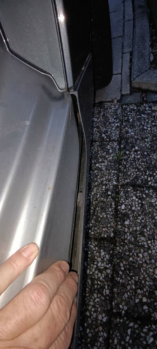

Hallo zusammen, passt nicht unbedingt zur Überschrift, aber genau genannter SMart steht grade bei mir und ich habe festgestellt dass die Beifahrerschürze/-schwellerverkleidung nicht fest ist sondern etwas heraussteht.
Es wird hier im Forum darauf verwiesen dass die Halte-Laschen scheinbar nicht richtig funktionieren bzw. die Plastikschürze nicht richtig montiert wurde. Als ich den Wagen vor einigen Wochen sah, ist mir dasnoch nicht aufgefallen, es scheint also als Problem erst kürzlich entstanden zu sein.
Wie problematisch ist das, ich hätte eigentlich den Impuls den Wagen erstmal nicht mehr zu fahren, bevor das ganz Ding abreisst.
Ich habe auch erst einmal kurz geschaut, auch die Bodenverkleidung scheint nicht ganz fest zu sein, zumindest zur Seite/zur Seitenschürze hin.

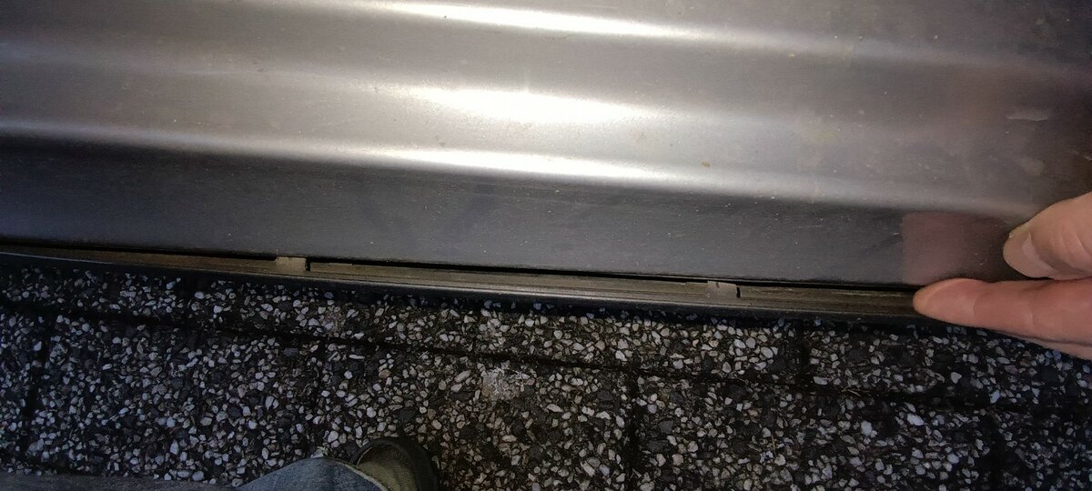

Hier mal 2 Bilder von meinem Schürzenproblem.
Möglichst nicht mehr damit fahren?
Was ist die Lösung?
Neue Laschen besorgen, Schürze abmontieren und neue Haltelaschen dran machen?
Kann man die Halötelaschen separat kaufen?

Ich denke, dass du hier nur die Teile abmontieren musst. Viel ist nicht zu tun weil sie ja schon fast ab sind. Hinten im Radlauf sind glaube ich zwei Spreizniete. Die nimmst du raus indem du den Stift in der Mitte nach hinten ziehst. Dann kannst du die Seitenteile nach hinten rausziehen. dann siehst du darunter einen Plastikrahmen. Den kannst du auch abnehmen indem du ihn nach hinten ziehst (eventuell auch nach vorne drückst, kann ich mich nicht genau daran erinnern). Dann sind dort so Plastik Quadrate, die drehst du raus. Jetzt siehst du, dass der Plastikrahmen direkt super auf die Seitenteile passt, aber wahrscheinlich nicht mehr ganz fest sitzt. Das klebst du mit einem nicht ultra festen Kleber zusammen. Danach die Quadrate in den Plastikrahmen einsetzen und an den Schrauben die am Auto sind ausrichten. Vorne einfädeln und die Plastik Quadrate auf die Schrauben drücken. Spreizniet wieder einsetzen und fertig.

Neenee, das ist schon so, daß die Haltelaschen aus Kunststoff erneuert werden sollten, aber das sind Centteile, die man am besten bei MB kauft, wenn man im Internet danach schaut, dann sind sie meist teurer als bei MB.
Das Ding hat gemäß der Teileliste des 451ers die Teilenummer A0009912098, nennt sich Clip und kostet bei MB 30 Cent pro Stück, siehe diese Seite! 🙂
Da würde ich mir an Deiner Stelle gleich mal einen 10er Pack bestellen! 😉
Auf dieser Seite weiter unten ist genau beschrieben, wie die Seitenschwellerverkleidungen demontiert werden, die quadratischen weissen Teile, die man dort sieht, das sind die, die öfter mal kaputt gehen, vor allem wenn diese Verkleidung von Dilettanten falsch demontiert wird!
