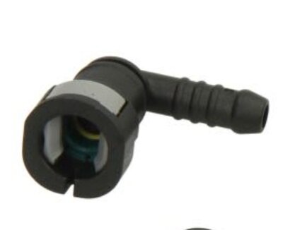

Welcher völlig verkorkste Ingeneur hat dich so einen Blödsinn an Bajonett verschluss am Filter ausgedacht ich versuche seit einer geschlagenen Stunde diese  verflixte Anschlüsse abzubekommen alles gute zureden mit druckluft krichspray ect hilft nix sie lassen sich nicht lösen da wäre ich mit Schlauchschellen und schlauch schon fertig so darf ich nun neue Anschlüsse kaufen weil so ein Glanz ingeneur nen beschissenen Geistesblitz hatte entschuldigt meine Entgleisung aber sowas sinnloses regt mich auf das kostet nur zeit .
Sind keine Bajonettverschlüsse. Nur einfache Verrastungen. Orange Taste eindrücken und abziehen. Ja verschmutzt und blockiert gerne. Taste wiggeln dann gehts.  Normal geht so eine Steckverbindung viel schneller als eine Schlauchschelle. Das ist ja auch der Grund warum sie verwendet wird. Zeit ist Geld. 2 Sekunden gegen 2 Minuten.

Die Anschlüsse gibt es nicht einzeln, zumindest nicht neu. Es gibt komplette Schläuche.
Selbst wenn's die neu einzeln gäbe, die bekommst du auch nicht auf bzw in die Leitung. Und eine gaaaaanz doofe Idee hatte ich mal, Schläuche über die PTFE Schläuche schieben und Schelle drum (für ein T Stück im Rücklauf für die Standheizung). Das ist etwa 1,75 Tage dicht, dann sifft es.
Wenn du da was mit Schellen dicht haben willst, muß in die Leitung eine Stahlhülse als Stütze. Mein t Stück wurde allerdings ein komplettes t aus Stahl von webasto (unnützes Wissen) das in die Leitung ging und auf die PTFE Schellen.
genau...das ist der Trick...reindrücken ...nicht raushebeln wollen.
genau ... es passt ein Messingröhrchen ...glaub 8mm Außendurchmesser ..rein. Hab das mal bei Benzinleitungen gemacht. 2 Schellen hintereinander genommen. War dicht. Ohne Röhrchen wird das nie dicht

Die gibt es einzeln aber das Stück für 90 Euro nun tuts ein Benzinschlauch erstmal ohne Filter denn den neuen hab ich da er aus Kunststoff ist gleich den nippel abgebrochen wenn man es tichtig macht geht das mit verbindern aber ich hab beide nun abgezwickt und es kommt ein klassischer Filter dran schön mit quetsch schlauch Schellen .

Ich habe dafür vor über 30 Jahren schon eine "Löse Zange" für Kraftstofffilter genutzt. Die ist übrigens an fast allen Fahrzeugen nutzbar und ein Muss für ordentliche Arbeit. Bin mir sicher die kam keine 10 DM!

Am Kraftstofffilter findet man eigentlich immer beidseitig orangefarbige Arretierungen,
die grauen findet man im Motorraum. Grüne habe ich noch nicht gesehen.
Ich vermute, die unterschiedlichen Farben sollen die richtigrume Montage der Leitungen erleichtern.
