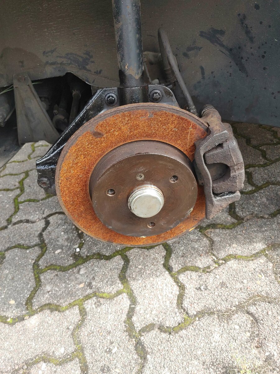

nachdem ich vorne bei meinem 450 Bremsscheiben und Beläge erneuert habe , wird leider
die Bremsscheibe etwas heiß - nicht dramatisch heiß,aber doch so daß ich den Finger nicht auf der Scheibe halten kann,
weils nach kurzer Zeit weh tut. dies betrifft beide Seiten , wobei rechts etwas weniger heiß wird.
Also geschätzt ca. 70° C . Natürlich, ohne das ich vorher nennenswert gebremst hätte.
Natürlich habe ich vorher alle Führungen etc. gereinigt, wenn ich den Sattel über die Beläge klappe, ist da auch kein Zwang sondern ausreichend Spiel
zu den Belägen.
Dann habe ich im nächsten Schritt noch den Kolben ausgebaut und überprüft, aber auch da war alles in Ordnung.
Die Führungsbolzen des Sattels habe ich gereinigt und nachgefettet, die Gummis waren alle ok.
Was kann es denn sein? Wenn ich das Auto an der Achse anhebe, merkt man , daß das Rad nicht frei dreht.
Braucht mein Smart vielleicht neue BremsSchläuche?
Und bevor ich die Renovierung durchgeführt habe, war alles in Ordnung.

weil ich erst gestern wieder auf die alten Teile zurückgerüstet habe und erstmal den Rost runterbremsen muß,
aber es scheint wohl jetzt ok zu sein.
Ich weiß- ist natürlich keine echte Lösung, was ich da gemacht habe .
bearbeitet von Rollerfahrer
