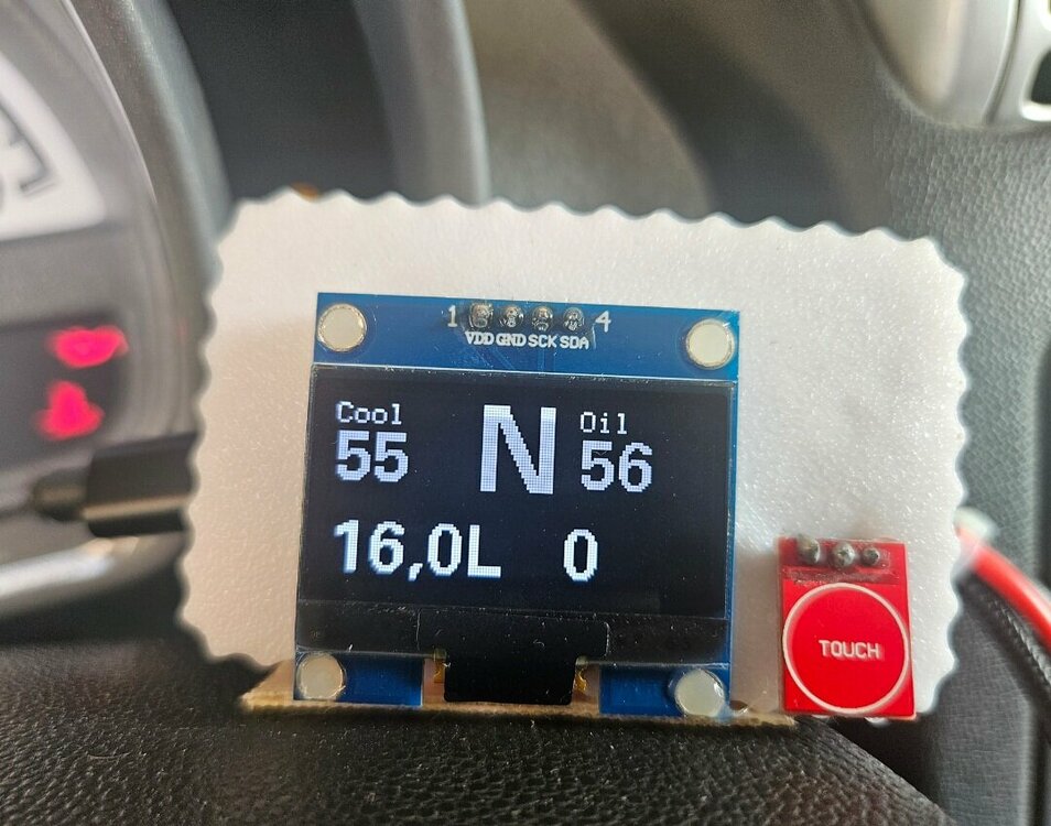

Achso wenn das gemeint war dann geht das tatsächlich nicht, im Automatikmodus würde auf dem Display auch nur "A" stehen wenn ich das richtig im Kopf habe
Ja, genau das ist gemeint. Schade, aber ok. Ist aber nicht schlimm, ich weiß schon eine analog-elektronische Lösung.
Es geht bei meinem 451 😃, habe auf deinen Hinweis nochmal geschaut und er zeigt tatsächlich auch im Automatikmodus die einzelnen Daten an.
Das ist ja geil, danke für die Idee

Einzelnen Gänge Natürlich. Habe mal eine Übersicht gebastelt und danach die Seiten auf denen man durchblättern kann. Keine Sorge, der Größere Screen ist auf dem Weg 🙂
So siehts grad aus, teste immernoch auf dem Prototyp.
Alle Werte sind auch korrekt. Im Automatikmodus zeigt er jetzt die Gänge an.
Nur die Geschwindigkeitsanzeige unten links geht noch nicht, da verzweifle ich gerade 🙂

vor 16 Minuten schrieb local stone:
Ahhhh, unten links ….. das ist die Geschwindigkeitsanzeige? In Liter?
Ich dachte schon das ist dein Kraftstoffverbrauch 😜
oder ist das die Restkraftstoffanzeige in Liter?

vor 2 Minuten schrieb SmartManI:
Genau das, sorry. Unten Rechts kommt die Geschwindigkeit hin 😂
Wenn das der Verbrauch wär würde ich mir Sorgen machen 😂
Am 3.7.2025 um 17:17 schrieb local stone:

vor einer Stunde schrieb Smart Cabrio Stage 3:
Jetzt noch Ladedruck dann schaut das super aus 😉
Wenn er 1,8 bar anzeigt …. Ja 😉

vor 7 Minuten schrieb MBNalbach:
Im 450 gibt's den Ladedruck wohl nicht Digital.
Mein MDC Boardcomputer hat dazu eine extra Leitung an den vorhandenen Ladedrucksensor.
Ich mein den 451 da sollte es gehen .
Mein Stage 3 hat zwar nur 1,35bar aber wäre schön wenn man es auf so einem Display anzeigen lassen könnte .
Das kann man sicher programmieren, dass zum realen Ladedruck ein Korrekturwert von 0,5 bar aufaddiert und angezeigt wird 😜
Haha bestimmt.
die 1.35 mit großem Lader sind mehr als genug .
vor 4 Stunden schrieb MBNalbach:
Im Motorsteuergerät liegt der Wert natürlich digital vor. Ob der dann auch über den Bus ausgegeben wird weiß ich nicht.
vor 1 Minute schrieb Funman:

Tach!!
Und wie ist der Stand des Projekts?? Wäre sehr interessiert. Find ich super wie Du das machst!!
Für meinen 450 mit 75 PS-Tuning wäre ich persönlich interessiert an: Ladedruck, Öltemp, Tankinhalt, Geschwindigkeit (falls ich das mal so wunschen darf).
Ginge das? Also weiter so unbd nicht aufgeben!!
Mick
Kannst du kaufen bei mdc, auch zum Ersatz für das originale Display. Plus ein paar Funktionen mehr.
