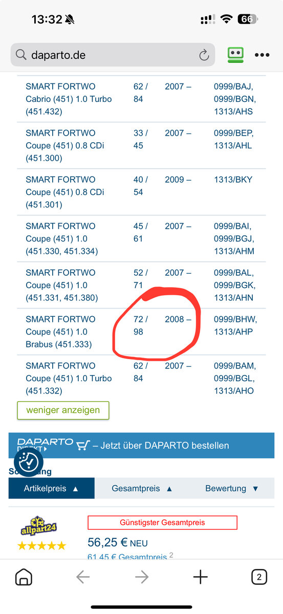

Jungs auf der Feder steht doch sogar eine OE Nummer drauf...
451 324 0704
Und die gibt's ohne Probleme im Zubehör zu kaufen.
Z.b hier https://www.daparto.de/Teilenummernsuche/Sachs/994198
Natürlich sollte man die Feder paarweise tauschen.
Und ja die Feder ist schwarz entspricht aber zu 100% dem Brabus Teil und ist daher am Brabus eintragungsfrei. Deswegen wird sie auch unter der OE Nummer verkauft. Zu erkennen an dem Gummi mittig bei den Windungen welche eingefedert aufeinander liegen.
Das hat die normale 451 Feder nicht.

Super, danke für den Tipp. Gehen die R&H für den 98PS auch? Da gäbe es den 4er Satz für 166€

Das ist auch die Teilenummer für den 102 PS? Verweis ist auf den Vor-Facelift mit 98PS. Die Teilenummer auf der gebrochenen Feder passt.

Ich wüßte auch keinen Grund warum der 102er andere Federn hätte als der 98er.
Jungs die OE Nummer ist das einzige was zu beachten ist und keine 0815 Zubehörkatalog Fahrzeugdaten.....
@H&R natürlich passen die auch müssen dann aber halt eingetragen werden.....

@Thinkabell man sollte hier Sachs kaufen. Diese Feder entspricht zu 100% dem Original bis auf die Farbe. Die anderen Federn werden zwar für die Teilenummer verkauft sind aber oftmals eben nicht gleich was den Aufbau und die Windungszahl angeht.
