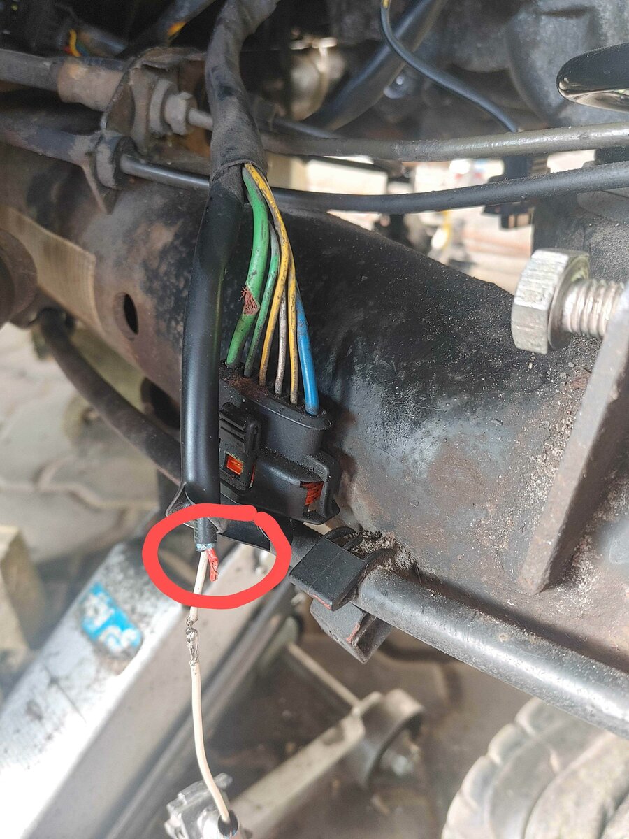

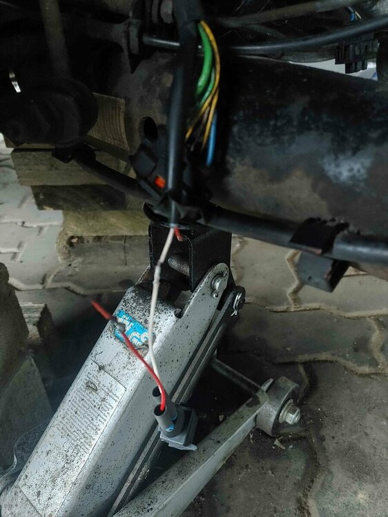

Moin, hat jemand von Euch schon mal diesen Stecker instandgesetzt?
Löten scheidet ja wohl aus, weil kein Fleisch mehr dran ist.
Ich habe letztens versucht den Stecker vom Kupplungsaktuator auszupinnen, ich hatte noch einen Rep.-Satz mit Kabel dran und brauchte eigentlich nur den Stecker.
Mir ist eine Verriegelung abgebrochen und ich dachte hey, nimmste einfach...Pustekuchen. Trotz Lösen der Verriegelung und Auspinnwerkzeug von MB-Fingert - Euch, Amphenol! So ein Müll!
Es handelt sich hierbei um eine abgeschirmte Signalleitung, der Schirm ist am Stecker des Motorsteuergeräts aufgelegt, siehe diese Seite!
Die beiden Leitungen des Sensors führen auf die Pins 11 und 30, der Schirm ist am Pin 31 angeschlossen.
Wenn man den Stecker ersetzt, muss man darauf achten, daß der Schirm des Kabels weiterhin bis an den Stecker heran reicht, da ansonsten lästige Einstreuungen in das Signal des Sensors daraus resultieren können, welche die wildesten Fehlerbilder in Verbindung mit der Schaltung zur Folge haben können! ⚠️

Warum das, ist das Kabel so kurz, daß dies erforderlich wäre?
Ich würde erstmal versuchen, mit der verfügbaren Länge auszukommen und lediglich einen neuen Stecker anzubringen.

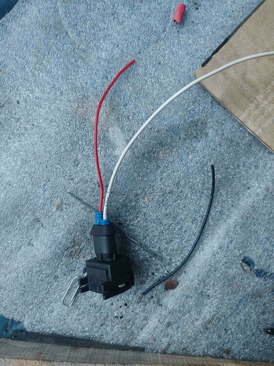

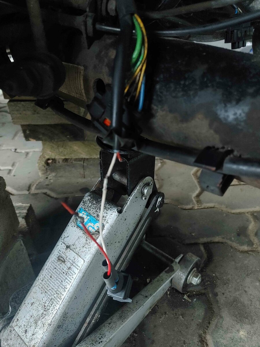

Ich habe gestern den Stecker "repariert" und wollte ihn wieder anlöten, die weiße Leitung war problemlos,
die rote wollte kein Lot annehmen. deshalb habe ich den lötkolben etwas länger einwirken lassen,
da wurde das rote Kabel natürlich warm und direkt vor dem Eingang in die  dicke Stelle , wie ich jetzt weiß die Abschirmung,
brach die Isolation und der Kabelrest fiel runter. Also war vermutlich dort auch ein Kabelbruch gewesen.

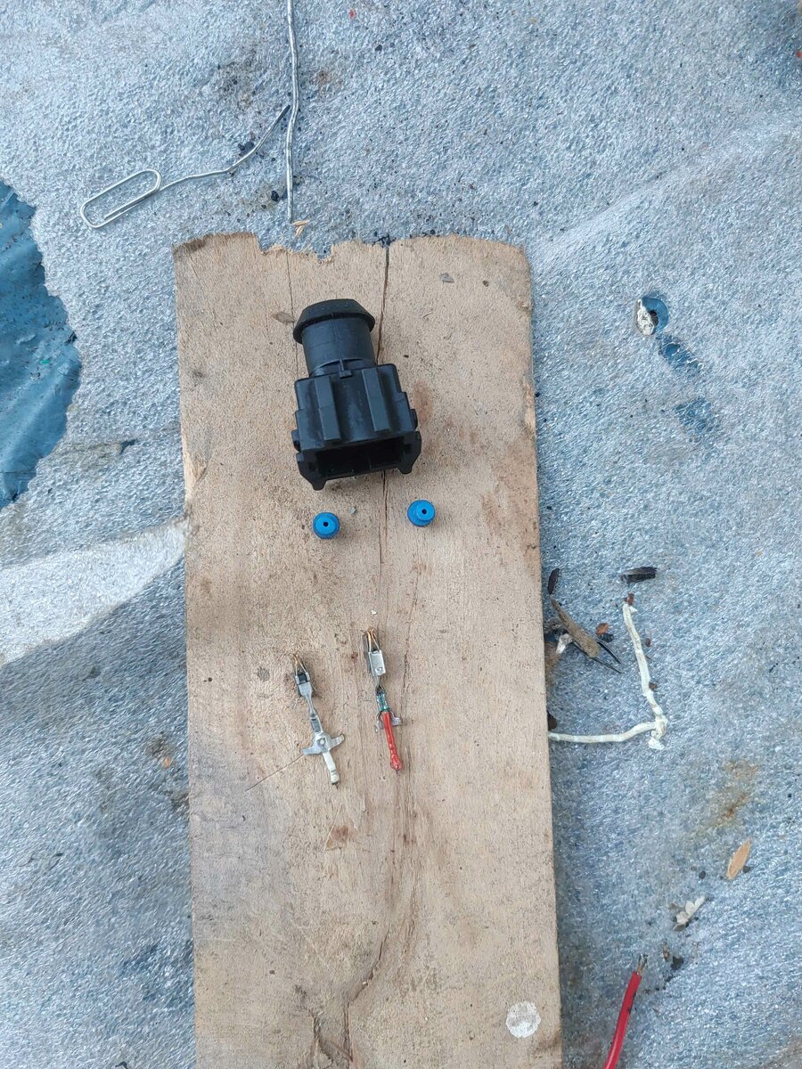

Die blauen Dichtungen müssen aber komplett in den Stecker und nicht nur so ein wenig da hinein gesteckt sein, sonst läuft da das Wasser bald wieder rein.
Die Dichtungen müssen dazu mit dem Kabel gemeinsam auf den Kontakt aufgecrimpt werden.
Ja, weiß ich auch- deshalb habe ich "repariert" geschrieben.
Für die offizielle Methode braucht man dann Neuteile , die hatte ich gestern nicht.
Aber wenn du in der Wüste stehst und ohne Improvisation nicht mehr weg kommst,
würdest du doch auch auf die blauen Dichtungen verzichten, oder?

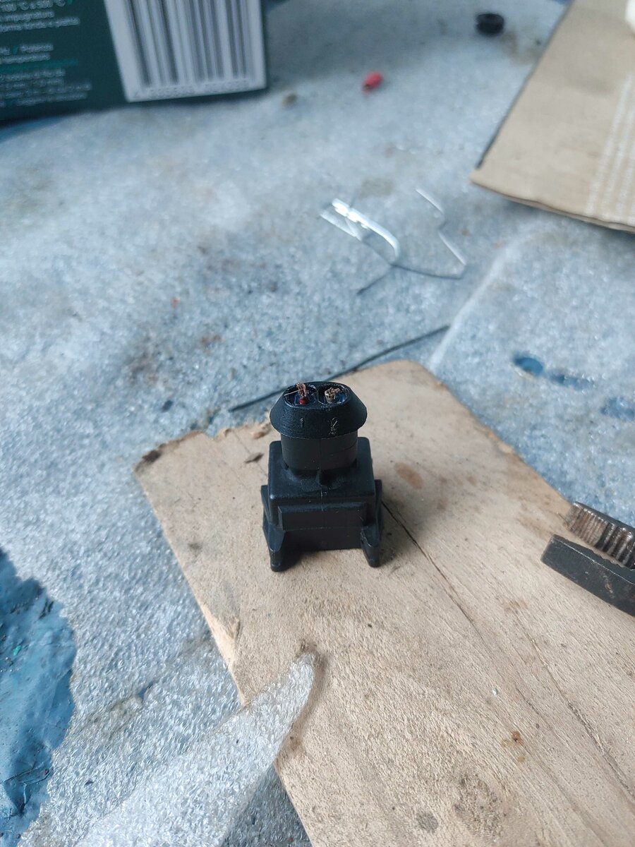

Wie gehen die Kontakte da sauber raus und wofür ist der Schiebemechanismus im Grundkörper vom Stecker ?
Der Schiebemechanismus verbindet die beiden Steckerteile so dass man das Innenleben von der Hülle lösen, herausschieben kann.
Interessant wird es die Widerhaken zu treffen so dass man das Kabel mit der Krimpverbindung aus dem inneren Teil rausbekommt.

Die Reparatur der Kabel wäre einfacher gewesen wenn du alles Kupfer vom Pin entfernt hättest.
Die umgelegten Nasen vom crimpen entfernst (Elektronik Seitenschneider), mit einem Glasfaser Stift Blank machst, ein wenig Lot drauf, Kabel vor verzinnen und anlöten.
Das nicht annehmen vom Lot liegt am Oxid. Daher musst du das Kabel einige cm mehr kürzen um sauberes Kupfer zu finden.
vor 13 Minuten schrieb MBNalbach:
wie weit soll man denn kürzen? Auf dem Foto ist erkennbar, daß man dann schon in der abgeschirmten Strecke landet.
Irgendwann ist halt Schluß mit Kürzen , dann braucht man eine neue Leitung.
