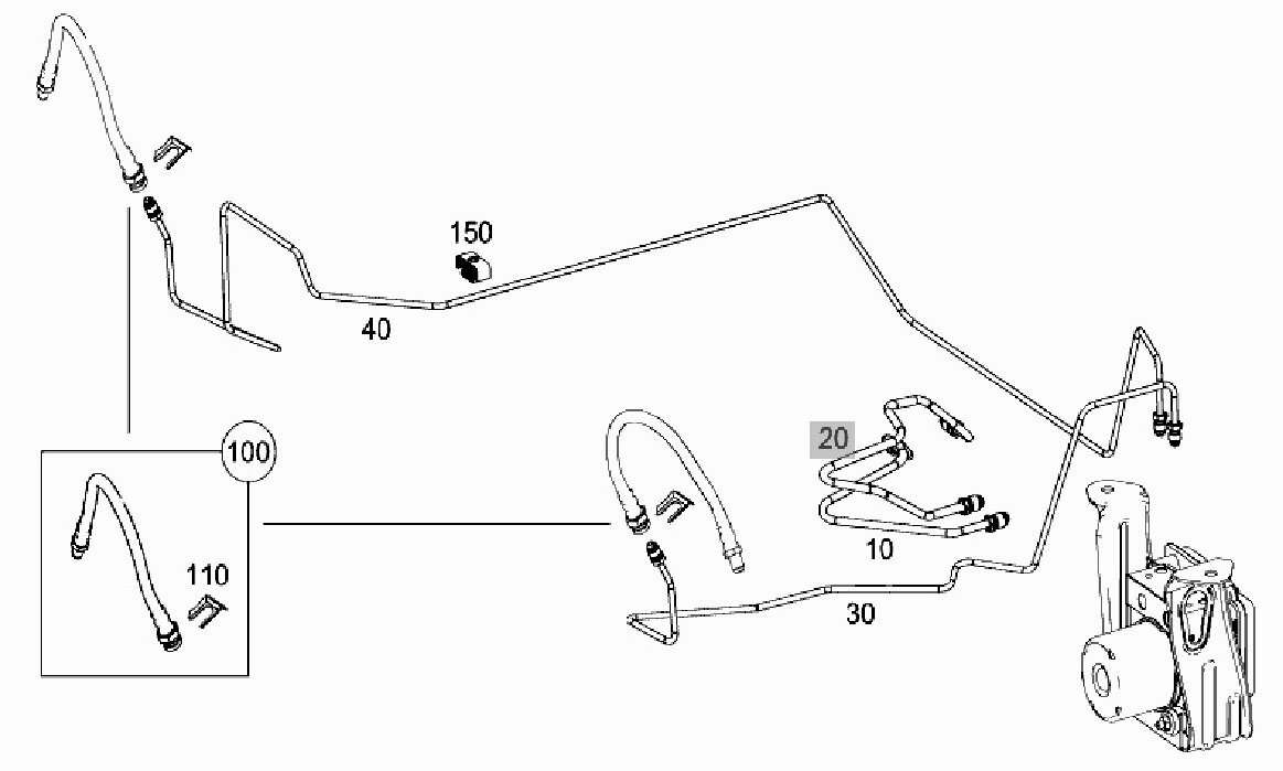

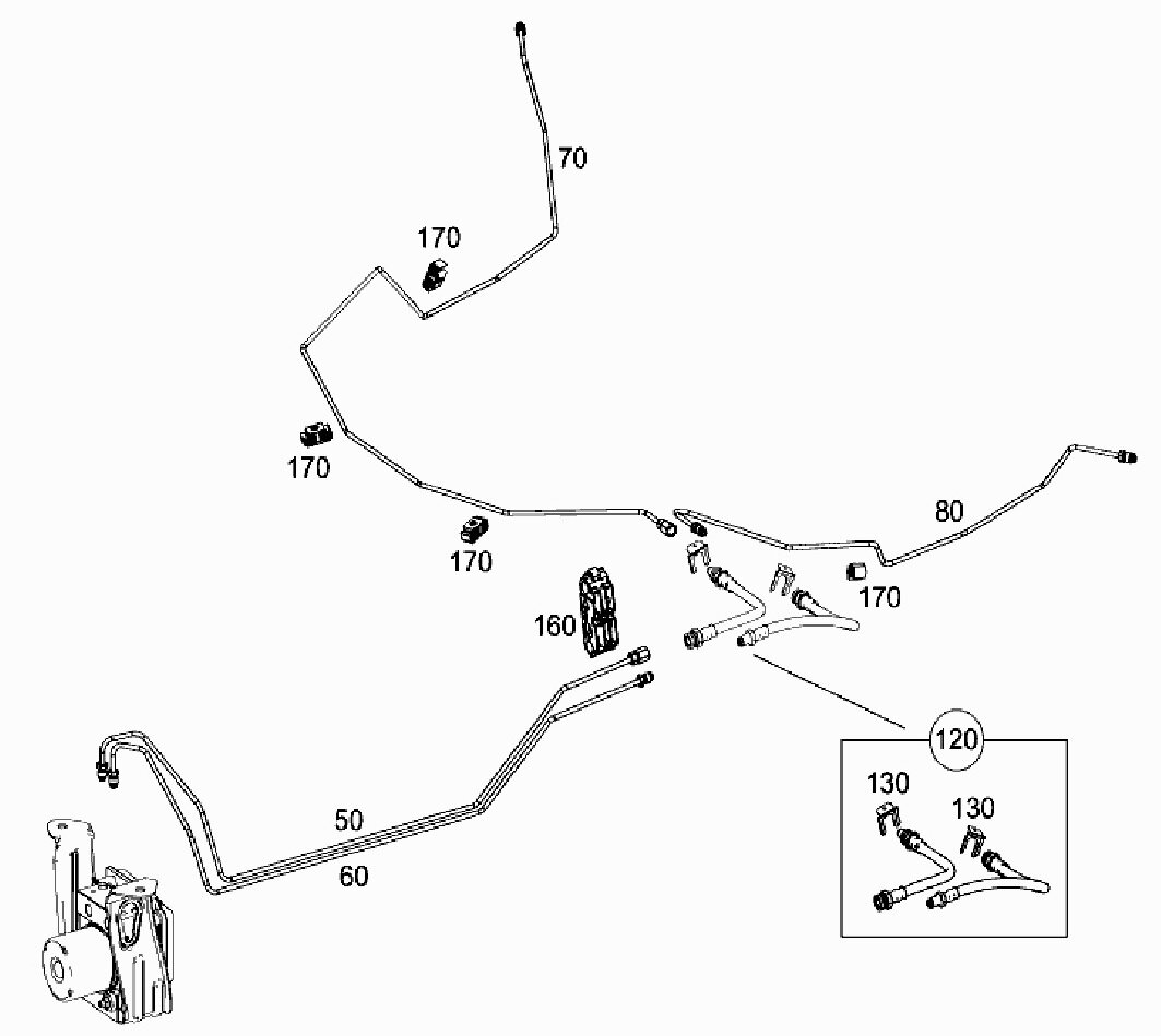

Hat jemand von euch eine Übersicht der Sachnummern der verschiedenen Bremsleitungen oder gar eine Explosionszeichnung, um den Defekt so zu lokalisieren?
Danke!!!
Ich hoffe, die angehängten Bilder helfen.
Ich habe allerdings noch eine schlechte Nachricht: Die Bremsleitungen gibt es nichtmehr fertig gebogen, sondern nur noch in getreckter Länge, biegen muss man selbst.
Wer kann und hat, macht die Leitungen und Bördel selbst.

Danke dafür. In Siegen beim Autohaus Bald in Siegen war alles irgendwie bestellbar, bis gespannt. Habe mittlerweile eine Übersicht im Netz gefunden. Nur die Schläuche habe ich beim Bandel bestellt, die waren bei Mercedes irgendwie mit Gold versehen.

Natürlich nicht Herr Schlauberger. Aber die Leitung 40 in der Explosionszeichnung geht vorne quer in so einem besch... Halter, die habe ich in Verdacht. Wie gesagt, bei der Firma Bald war alles bestellbar. Bin gespannt, was ankommt. Ansonsten werde ich schon fündig werden, ich habe mittlerweile jede Menge TN dazu.

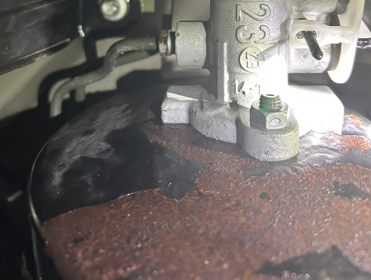

Kleines Update.

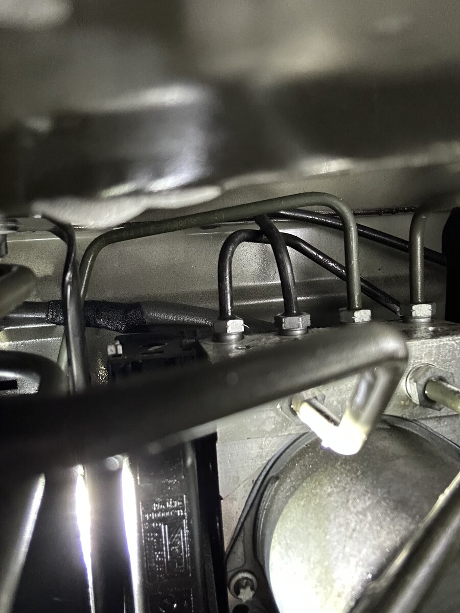

Komme gerade aus meiner kalten Garage und habe einen richtig dicken Hals. Habe auch die Ursache der Leckage gefunden, stelle das hier mal als Suchbild und finde den Fehler ein.
Ich habe im Februar 2024 die Kupplung in deeeer Smartwerkstatt hier im Süden machen lassen, weil mir das dann ohne solch spezifische Erfahrung zu heftig war. Bei deren Probefahrt ist dann eine Bremsleitung nach hinten verreckt, kein Thema, kann bei dem Alter passieren. Also haben sie noch beide Leitungen im Unterboden gewechselt und dann beim Entlüften auch noch hinten die Nippel abgerissen. Also dann auch noch die hinteren Radbremszylinder neu. Die Rechnung letztendlich war dann doch nochmals deutlich höher. Zähne zusammenbeißen und durch. Ist eigentlich das Auto der studierenden Tochter, was viel steht, deshalb macht der Papa gerne alles selbst, weil billiger und der Studi sowieso von mir gesponsert wird.
Und nun noch ein Hinweis zum "Suchbild": Die beiden Verschraubungen/Leitungen links oben hat die Werkstatt 2024 erneuert.
Naja, da steht Flüssigkeit auf den Nippeln.

Wenn die Entlüfter abreißen kann die Werkstatt nicht unbedingt was dafür. Die können einfach festrosten. Neue Zylinder kosten aber auch nicht die Welt. Ich fette die Gewinde der Nippel ein.

der Schlauberger meint das die linke Leitung schief eingeschraubt wurde und ist das ein knick wo sie hinter der ganz
rechten verschwindet? Finde auch das die zwei linken Leitungen zu nahe aneinander sind oder täuscht das?
Man hätte auch nen Leitungsschlüssel beim festziehen benutzen können.
Jetzt weißt du was ich eigentlich gemeint habe auch wenn ich es anders schreiben hätte sollen.

Die linke Verschraubung haben sie schief reingewürgt. 🤦🏻
vor 2 Minuten schrieb huebrator:
Der Bremskraftverstärker hat die Dusche auch nicht gut vertragen.
Noch hast ja Garantie auf Arbeit und ET und den ABS-Block / Bremskraftverstärker würde ich mir ersetzen lassen.

Ne die Mittenleitungen hat schon die Werkstatt gemacht, ich persönlich habe dann noch die beiden von den Schläuchen hinten zu den Radbremszylindern gemacht, die hätte der TüV in 9/24 so nicht akzeptiert.

Sodele, habe heute nach 14 Tagen in der Werkstatt meinen 451er wieder abgeholt. Es ist ein neuer ABS-Block verbaut und der Bremskraftverstärker ist konserviert. Ein paar schräge Erfahrungen bleiben trotzdem: 1. Eine Woche nachdem der Smart wieder in der Werkstatt stand, bekam ich vom Chef einen unangenehmen Anruf. Er wollte mir erklären, dass er die Ursache nicht bei sich sieht, schließlich hat es ja 11 Monate funktioniert und das Auto war auch im September beim TüV. Das der Nippel völlig schief in den ABS-Block reingewürgt wurde, spielte dabei gar keine Rolle. Es wurde sogar der Rollenprüfstand beim TüV als Argument genannt, weil es dort beim Blockierbremsen zu sooo großen Bremsdrücken kommt. Als ich ihm dann entgegnete, dass der Smart aufgrund geringem Gewichts schon beim Antippen von der Rolle hüpft, wir mit Anwälten und Gutachten drohten, lenkte er irgendwann ein. So ein anstrengendes Gespräch hatte ich das letzte Mal vor 20 Jahren im Privaten. 2. Heute wollte ich bei der Abholung gerne gemeinsam unters Auto schauen, natürlich war keine Bühne frei und der Chef auf langer Probefahrt. Die Dame wußte auch nicht, was gemacht wurde. Als ich aufbrechen wollte, kam der Juniorchef angefahren und blieb lange in seinem Auto sitzen. Ich wartete brav davor, irgendwann stieg er aus und erklärte mir, ABS-Block erneuert und BKV konserviert.
Ich bin dann nach Hause gefahren und habe daheim in der Garage die Unterbodenverkleidung montiert, vorher liegend unterm Auto die Arbeit begutachtet. Ist so okay, Ich hätte besser gearbeitet. Der neue ABS-Block war oben bei den Nippeln etwas feucht (Bremsflüssigkeit), ich habe das trockengewischt, mir aber mit Faserstift eine Markierung zum Flüssigkeitsstand am Ausgleichsbehälter gemacht. Ich werde das mal im Auge behalten und berichten.
Am Ende hoffe ich, diese Werkstatt nie wieder zu besuchen.
