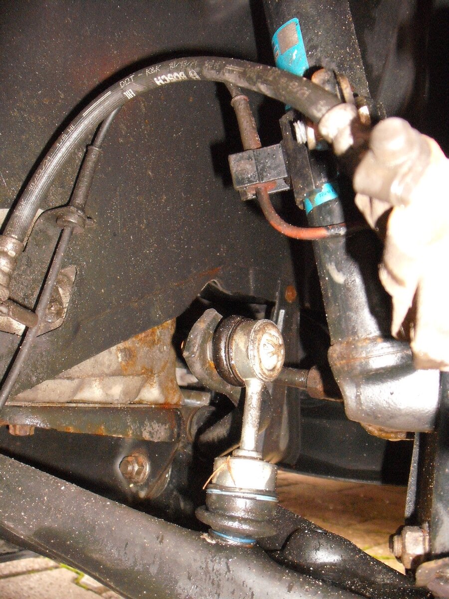

Moin zusammen, bei mir ist vorne links die Koppelstange kaputt. Heute morgen die Schrauben mit Caramba getränkt aber nix geht. In unteren Teil ist der Tox innen rund und die Mutter fest. Oben bekomme ich die Mutter gar nicht auf. Hab schon an die Flex gedacht oder hat jemand eine andere Idee?
Gruß Jürgen
Spannzange gegensetzen und notfalls wenn die Mutter nicht losgeht eben brutal mit Ratsche und Nuss abreissen.
die untere Mutter geht evtl. noch mit einem Schlagschrauber (Elektro, Akku oder Luft) noch lose.
Wenn das nicht hilft einfach wegflexen.
Gruß Jürgen
Flex find ich super und ne schnelle Lösung

Oben ging bei mir immer normal. Unten nur mit Aufschneiden mit Winkelschleifer. Schlagschrauber nützt nichts weil die Stange mitdreht und nicht gegengehalten werden kann.
Wenn man den Gummi entfernt kann man mit einer guten Fischmaulzange gegenhalten. Betonung liegt auf gut.
Mit so nem Zahnlosen ausgenuddelten Teil wie in vielen Werkzeugkisten liegt natürlich nicht.

Der Punkt ist doch, ob die Koppelstange nach der Demontage noch wiederverwendbar ist. Nach Entfernen des Gummis und Einsatz einer Gripzange dürfte das auch nicht mehr der Fall sein. Zumal der untere Bolzen meist so verrostet ist daß er abreißt, falls man es schafft gegenzuhalten. Oder die Mutter dreht auf der Stelle rund, kommt aber nicht runter.
Wenn die Koppelstange aber sowieso Schrott ist, kann man auch gleich den Winkelschleifer nehmen und spart sich das Herumgewürge.
Diese Überlegungen sind aber auch alle obsolet, da die Gummis der Querlenker früher kaputt sind als die Koppelstangen, deshalb muß man die vom Querlenker überhaupt nicht lösen sondern wirft beides zusammen weg.

Ich hatte das Problem beim Einbau der neuen Koppelstange. F cking Schraubensicherung der gequetschten Mutter ließ den Torx durchdrehen und so klapperte die Kiste kräftig. Am Ende mit der Grippzange am Gummi gehalten und die letzte 1/8 Umdrehung war möglich um es anzuziehen.
Gummi blieb zum Glück unbeschädigt.
Da bei dir das Teil eh defekt ist entweder Flex oder Grippzange.
Ich werde zukünftig diese gequetschten Muttern nicht mehr nutzen um sowas zu vermeiden. Normale Stopmuttern und Locktide geht auch.
Ich verwende die mitgelieferten normalen Muttern und ziehe sie auf Drehmoment gemäß WIS an.

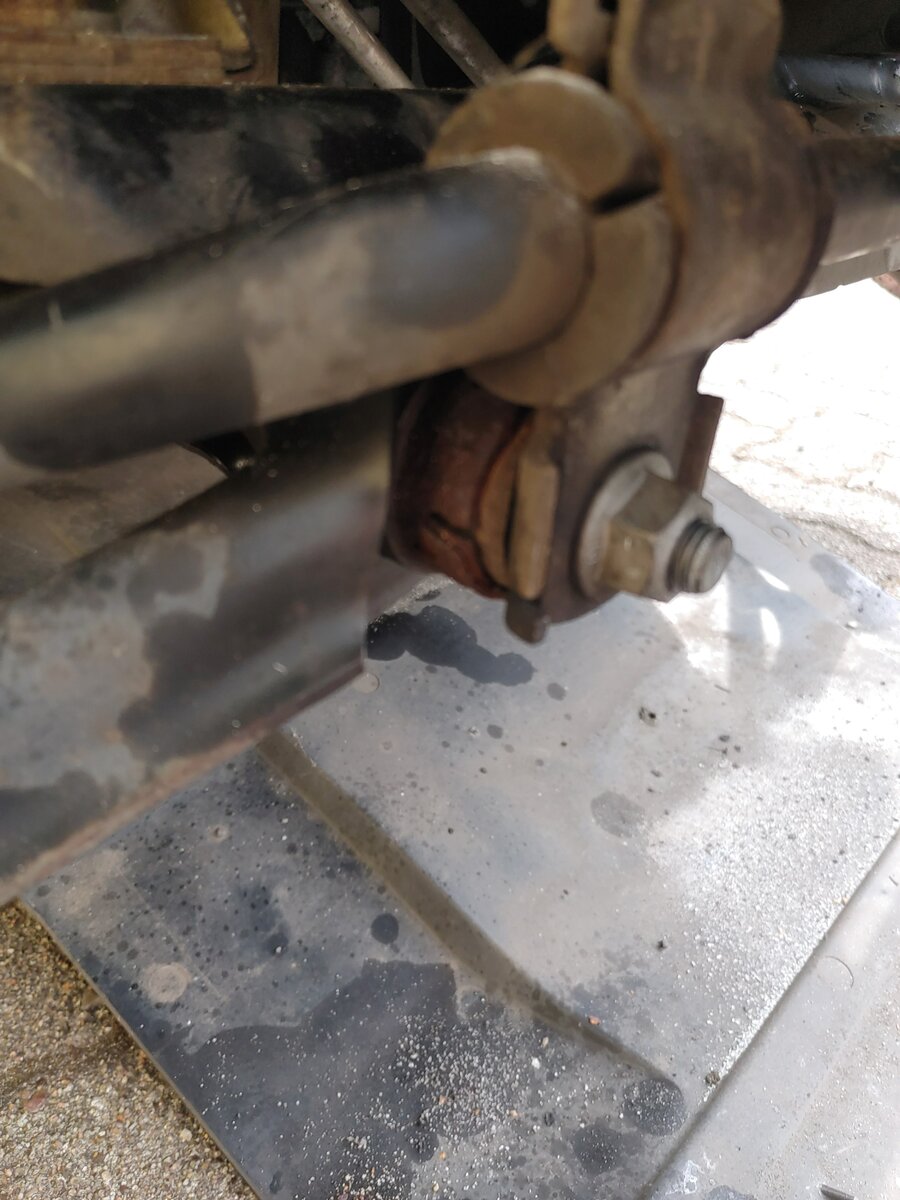

Bei Arbeiten an meiner Kugel ist mir leider ein Riß in der Querlenkerbuchse aufgefallen.
Hat jemand von Euch so eine Buchse schon mal erneuert? Das man auch gleich den ganzen Querlenker
erneuern kann , ist mir schon klar, aber ich kaufe mir ja auch keinen neuen Motor, wenn eine Glühkerze kaputt ist...
Habe ich gestern erst bei meinem gemacht, die Buchse ist im Querlenker drin und bekommst du nicht einzeln, da musst du leider komplett erneuern.

vor 47 Minuten schrieb Rollerfahrer:
Querlenkerbuchse
Das sieht mir nicht wie ein Querlenker aus, sondern wie ein Stabi. Was für ein Fahrzeug ist das? Die Stabibuchsen sind doch geschlitzt. Deshalb würde ich annehmen daß das der normale Schlitz der Buchse ist.
Falls du die Buchsen wechseln willst brauchst du den Stabi nicht auszubauen. An den Koppelstangen mußt du nichts machen. Es werden nur die Klappschellen geöffnet und die Gummis getauscht.
Wenn die Buchsen keinen Ärger machen würde ich daran aber nichts machen.

vor 9 Minuten schrieb Funman:
@Funman- genau das hatte ich befürchtet, daß jemand den Schlitz im Stabi sieht...
nein, weiter unten mußt du gucken- ist ein 450 er.
Sorry, das Photo habe ich ein bißchen doof aufgenommen.
Man sieht auf dem Photo, das ich nicht sparsam mit dem Rostlöser umgegangen bin😃

vor 2 Minuten schrieb Rollerfahrer:
Ah, jetzt ja. Ja, da muß leider alles raus. Ja die Buchsen gibt es einzeln, aber schau dir die Angebote für neue Querlenker an. Willst du dafür die alten Lenker aufarbeiten und Buchsen einpressen?
Du brauchst 2 neue Querlenker und 2 neue Koppelstangen. Schrauben habe ich wiederverwendet. Wie oben schon geschrieben wirfst du Querlenker und Koppelstangen zusammen in den Schrott.
vor 12 Minuten schrieb Rollerfahrer:
Warum zwei? Ich mache nur die kaputte,rechte Seite.
In der Regel sollte man beide Seiten neu machen, ist zwar mehr aufwand, allerdings wird es dir dein Smart und das Fahrverhalten danken.
