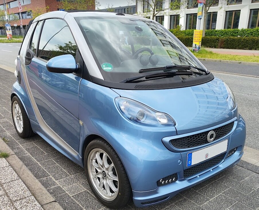

Ich habe auf dem Schweizer Kleinanzeigen Portal "tutti.ch" wieder was Interessantes gefunden, dass ich euch nicht vorenthalten möchte.
Diesmal ist es ein Komplettsatz der Michelak 9SP-605 Felgen und das beste, der Satz kostet nur 80 SFR. (KLICK HIER)
Kein Wunder sowas schraubt ja auch keiner freiwillig auf seinen Smart. 🤢
Der Preis ist grundsätzlich gut aber die Felgen schon echt nicht schön meiner Meinung nach.
Stimmt wo du es sagst, die Sommerfelgen von meinem Schwiegervater auf dem Astra, sehen dieser Felge sehr ähnlich.
Und ich finde sie geil, leicht, mit 195/45 gut für Performance und da es ne 450er Felge ist, fährt die wohl kaum ein anderer auf nem 451 😄

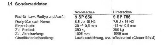

Leider wird in der Annonce nicht auf die genauen Felgendimensionen und Einpresstiefen hinten und vorne eingegangen, aber ich habe auch ein Gutachten für die Michalak 9SP für den 450er Smart.
Was mich wundert ist die Tatsache, daß die für den 451er Smart  annonciert sind und deshalb frage ich mich, ob es sich nicht wie in anderen Fällen um vier vordere Felgen des 450ers handelt, aber dazu müsste man eben die genauen Felgendimensionen und Einpresstiefen für vorne und hinten wissen.
Genau dies ist aber aus der Annonce nicht ersichtlich, wenn mich meine altersschwachen Augen nicht täuschen.!  🥺

Dann hat es tatsächlich unterschiedliche Ausführungen dieser Felgen gegeben, denn in meinen Unterlagen stehen da ganz andere Dimensionen und Einpresstiefen drin! 😉

Ja, hat es.
Die im Angebot sind 15".
Die zu deinem Gutachten passende haben 16" Nenndurchmeser.
Und es gab sie auch in einer 17" Ausführung.

für deinen 451 wäre die angebotenen 15 Zoll  Felgen aber nicht wirklich tauglich, weil du offensichtlich 4 x die 16 Zoll Vorderradfelgen (6,5 J x 16)  auf deinem 451 fährst. Die Reifendimension 195/45 erreicht nur in Verbindung mit einer 16 Zoll Felge die erforderliche Radgröße für den 451.
Hier in Hamburg fahren immer wieder 451 mit 450 Radsätzen herum und bei fast allen sieht es gruselig aus, weil die Hinterräder, trotz schmaler Statur, unnatürlich weil herausstehen.

Ah jetzt ja!  🙂
Das ist mir noch gar nicht aufgefallen, danke für die Info.
Wobei die in dem Gutachten für den Roady von Smart 451 haben ja vorne und hinten 6 Zoll Breite.
Das kommt mir für den Roady schon etwas schmalbrüstig vor, auch wenn sie dann mit Distanzscheiben weiter raus gestellt werden.
Aber die Felgenbreite 6 Zoll vorne und hinten ist eigentlich zu schmal für einen Roadster.
Nein, ich fahre 15 Zoll mit 195/45 15 und habe den K-Wert vom Tacho geändert und die Tachoüberprüfung hat gepasst für eine Eintragung 😛

😄 - tatsächlich? - so kann man sich irren, ich dachte es sei die 16 Zoll Variante 🤦‍♂️ - ich lerne jeden Tag dazu 😉.
