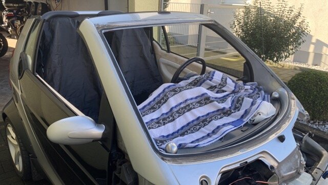

Du kommst nicht drum herum, die Scheibe rauszunehmen. Der Rost muss komplett entfernt werden, sonst rostet es immer weiter. Ich habe das auch schon am Cabrio hinter und am Coupé im Frühjahr noch vor mir.
bearbeitet von MMDN
Gruß, M.
