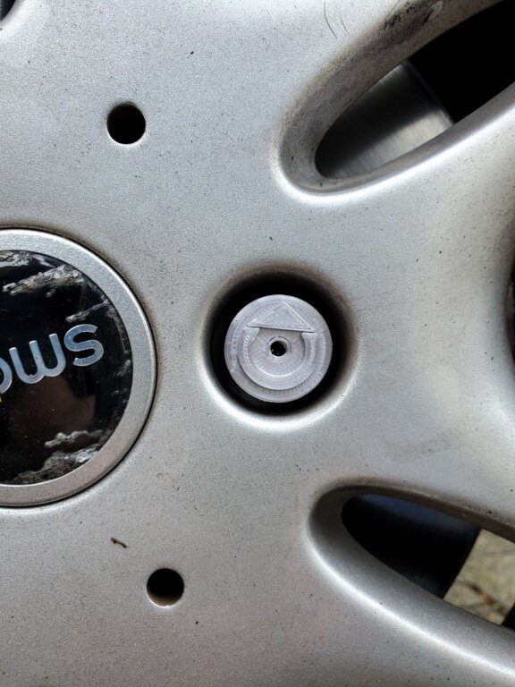

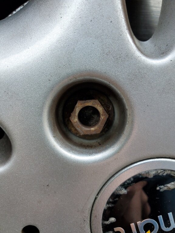

Radschraubenabdeckungen für die hässlichen rostigen Schrauben. Mit Freecad erstellt, Drucker läuft gerade für den ersten Probesatz.

Gibt es denn auch ein Werkzeug zum abziehen der Kappen dazu?
Gruß, M.
In der Mitte ist eine Bohrung, da kann man mit einem Inbus abziehen. Könnte aber auch was aus ASA drucken (hochfester Kunststoff).

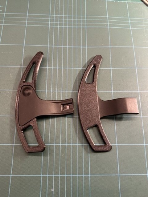

Heute nun endlich mal das Cabrio damit bestückt. Hab sie ja schon länger im Coupé und möchte sie nicht mehr missen. Bin fauler bequemer beim Lenkradschalten geworden, da ich nun nicht mehr die kleinen Tasten beim lenken suchen muss.

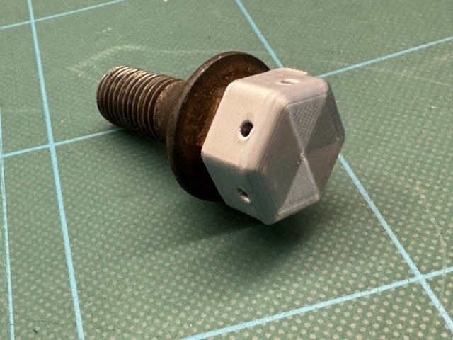

Habe mich auch mal an die Kappenabdeckung der Radschrauben gewagt. So sieht meine Lösung aus. Die Löcher dienen zum einen dem Wasserablauf, zum anderen um mit einen Haken die Kappen abziehen zu können. Da haste mehr Halt als "untenrum". Und vielleicht ein größerer Abschreckungseffekt für Felgendiebe, da die nun mehr Zeit einplanen müssen 😜

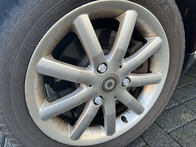

Der Abzieher hat leider nicht funktioniert. Man bekommt zwar die Kappe ab, die Kappe dann aber nicht mehr vom Abzieher 🙄. Den Abzieher größer drucken klappt auch nicht, da 3D-Druck leider nicht auf ein zehntel genau drucken kann.
Das Ergebnis der Kappen sieht so aus:

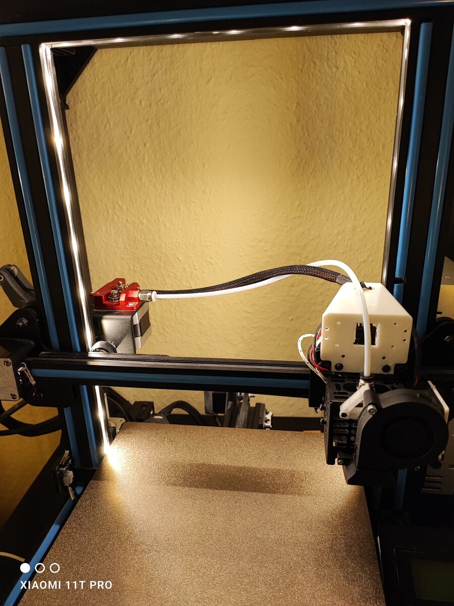

Moin zusammen, ich habe heute mal was an einem meiner Drucker geändert, er hat eine interessante Beleuchtung bekommen.
In dem Zuge habe ich direkt die Spindel entfettet und mit Hexagonalem Bornitrid bearbeitet ( @wetabi danke für den Tipp damit beim Verdeck, es funktioniert auch Top bei der Spindel).
Am 24.1.2024 um 21:10 schrieb Ghostimaster:
Guten Morgen, freut mich dass ich dir weiterhelfen konnte. Die Beleuchtung sieht super aus! Lg
