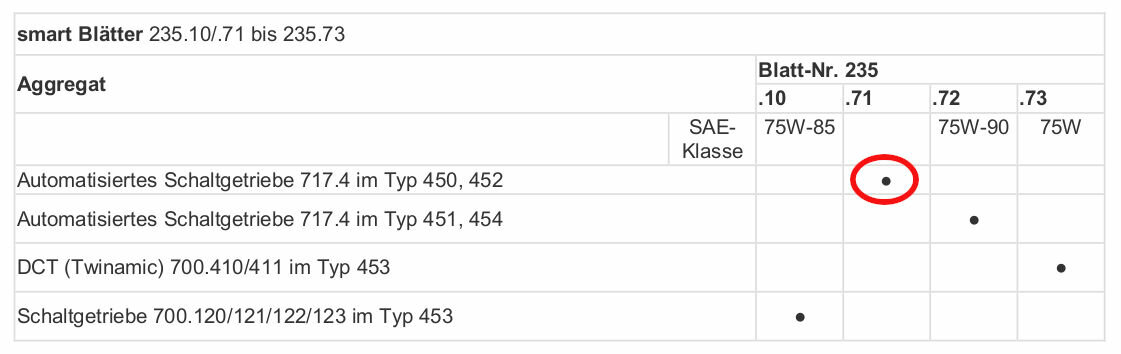

Auch wenn der Mythos vom 75W80 hier ständig wieder hoch kommt, für den 450 war schon immer nur ATF vorgeschrieben.
Vom 05.10.1998
(aus: Rühle, Tillmann, Diehl, Hackenjos "Das hochintegrierte, automatisierte 6-Gang Schaltgetriebe für den smart", 1998)
bis gerade eben:
(aus Mercedes-Benz: 231.1 Vorgeschriebene Getriebeöle)
gilt die Spezifikation 235.71 mit dem guten alten Mobil ATF D 21065
(aus: Mercedes-Benz: 235.71 Getriebeöle (automatisiertes Schaltgetriebe))
bearbeitet von 450-3
vor 39 Minuten schrieb 450-3:
75W80
Ok, dann hab ich damals wohl das falsche eingefüllt.
bearbeitet von Ralf_47
