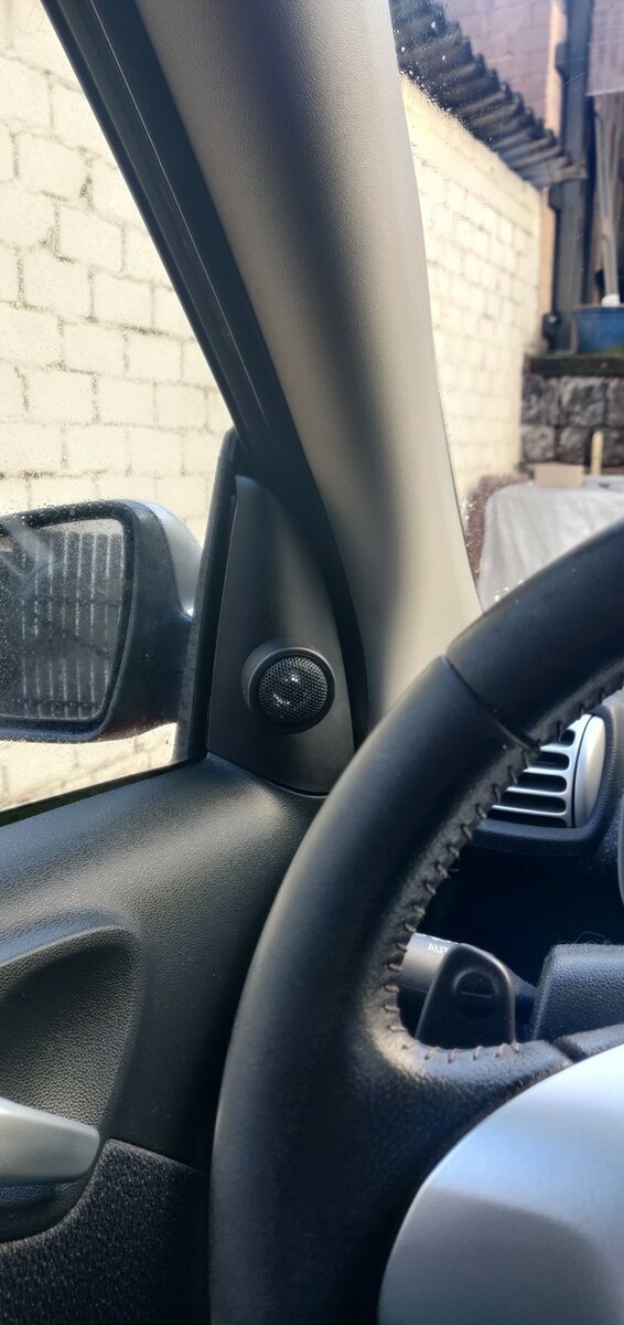

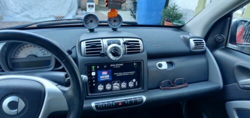

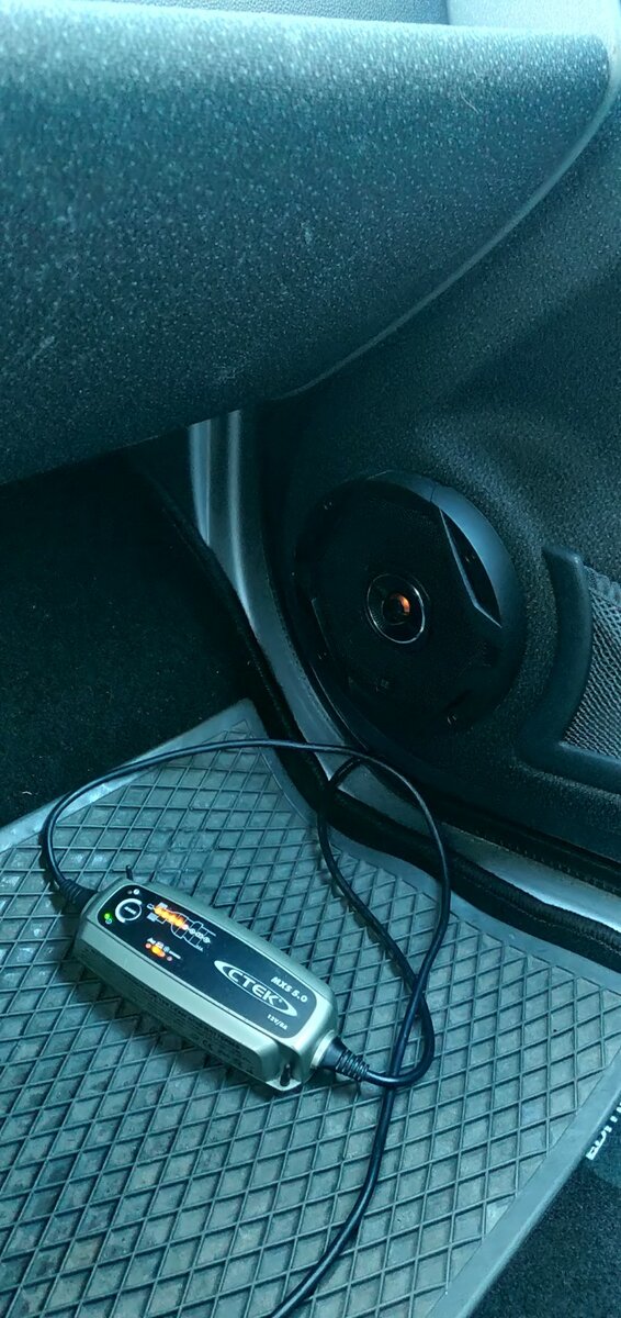

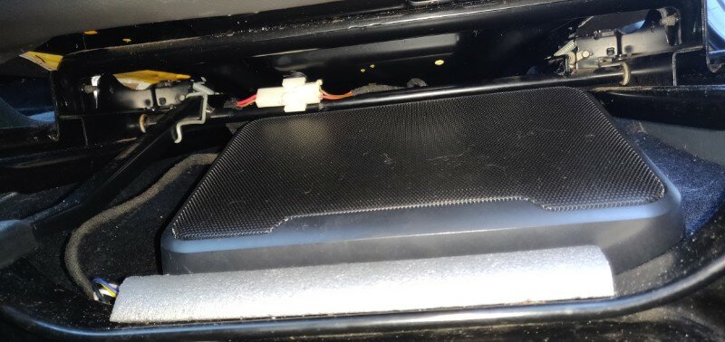

Habe auch ein bisschen rumgewerkelt endlich läuft der Radio ohne Zündung, Sound ist jetzt perfekt, kabel habe ich von den Türlautsprecher zu den Spiegel Dreiecken gelegt.
bearbeitet von me.451
