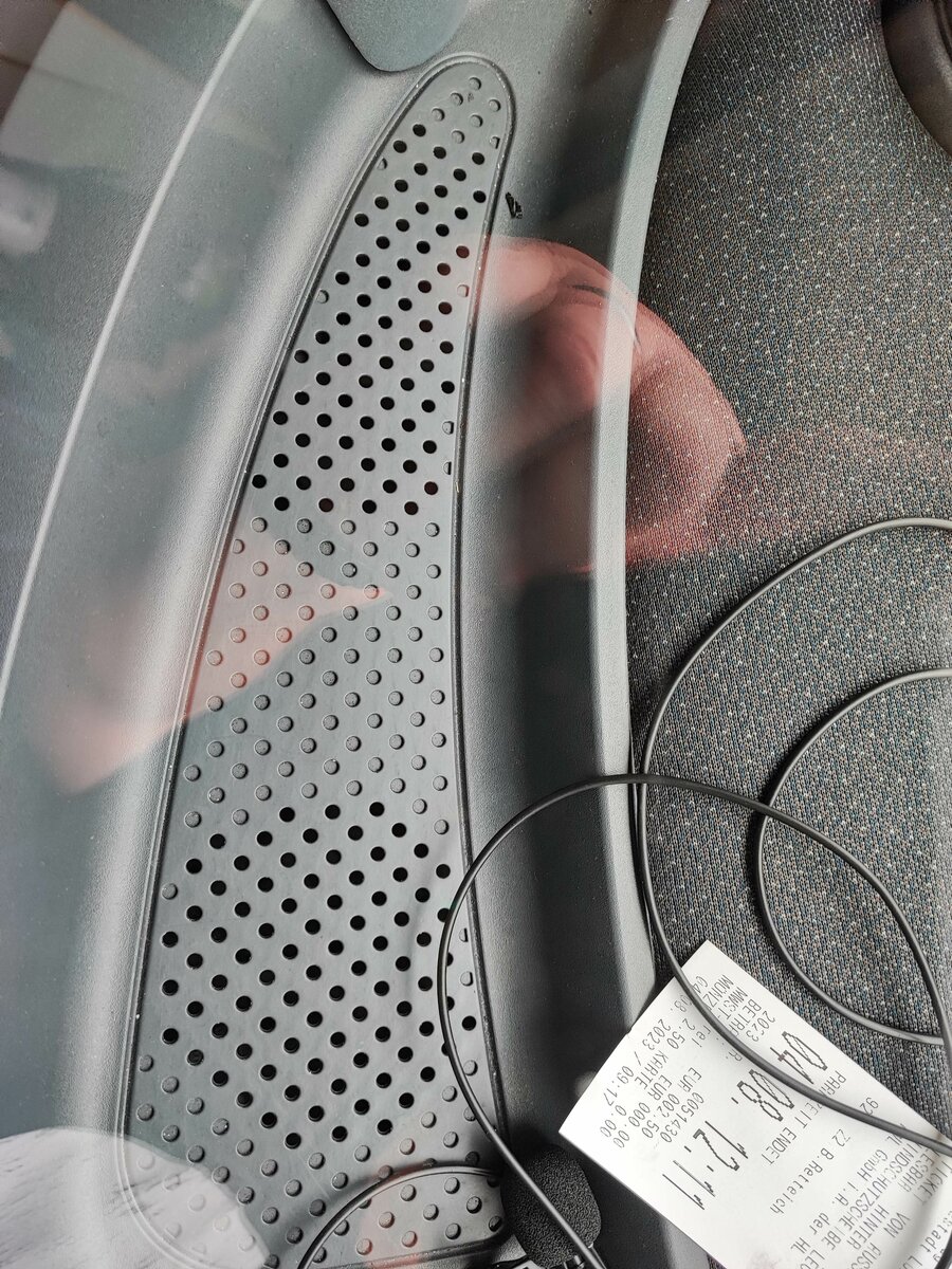

Also bei meinem Rechtslenker habe ich heute festgestellt, daß er dort wo der Lautsprecher im Eimer sitz auch Löcher hat, der Standart Linkslenker hat die im Armaturenbrett nicht, daß habe ich mit @GrandStyle_06 zusammen heute festgestellt. Allerdings werden wir bei ihm auch in der nächsten Zeit die Eimer gegen gedämmte austauschen.
Der Standard-Linkslenker hat auch die Löcher dort sitzen, wo die Lautsprecher sind. Schau dir mal die Fotos, die in diesem Thread sind etwas genauer an. Sie sind nur etwas "versetzt", daher mein Hinweis beim Aufbohren.

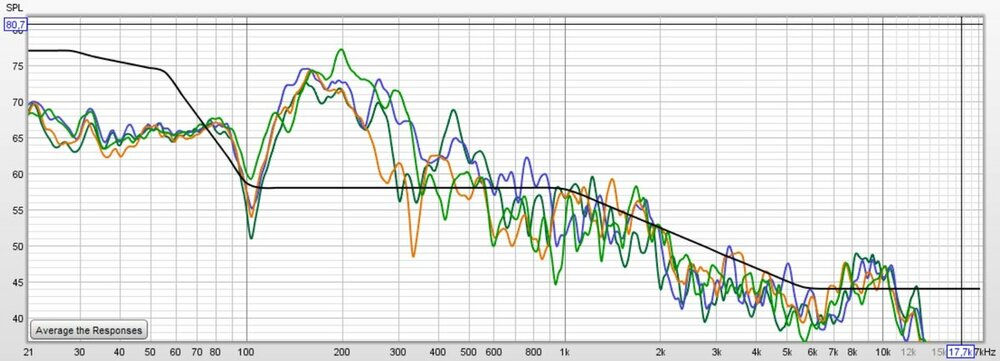

Hier mal mehrere Frequenzgangmessungen. Die schwarze Linie ist "ungefähr" die Referenz, gerne auch Referenzkurve oder Zielkurve genannt...Diese ist meine Eigene. Daher nicht wundern, wenn man im Netz andere findet. Gemessen wurden die Andrian A130 in den Eimern ohne Filter (1,5 Lagen Alubutyl mit etwas Schafwolle, Bassreflex verschlossen, Links und Rechts mit jeweils beiden Ohren).
Fangen wir links an:
-Alles unter 50Hz bitte nicht beachten, dies ist eine Eigenheit von meinem Messmikrofon...hätte ich lauter einstellen müssen. Die 13er schaffen keine 20Hz.
-Der Bereich zwischen 100-350Hz (Grundton/Dröhnbereich), wie man gut erkennen kann, ist viel zu laut. Dies bekommt man nicht durchs Dämmen weg. Der Grund liegt in der Fahrzeuggeometrie und den Einbauort der 13er. Also Equalizer nutzen.
-Die Überhöhung bei 450Hz könnte nochmal dieses "Topfige" gewesen sein.
-Oberhalb von 600Hz sieht es sehr brauchbar aus und kann nach "Bedarf" korrigiert werden.
-Die Überhöhung bei 8-10kHz kann man vernachlässigen, weil die 13er eh gefiltert werden und ein Hochtöner den Part übernimmt. (Wenn man auf Hochtöner verzichten will, ist es ja nur eine kleine Korrektur.)
PS.: Ganz wichtig! Bitte darauf nicht festbeißen!!! Je nach Smart (Coupe, Cabrio), Lautsprecher etc, Ledersitze ja/nein...kann es Variieren. Es soll als kleine Orientierung dienen und auch dafür, dass meine Argumente nicht aus der Luft gegriffen sind.

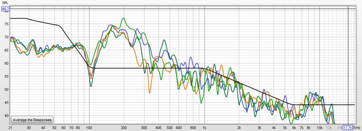

Hier mal mehrere Frequenzgangmessungen. Die schwarze Linie ist "ungefähr" die Referenz, gerne auch Referenzkurve oder Zielkurve genannt...Diese ist meine Eigene. Daher nicht wundern, wenn man im Netz andere findet. Gemessen wurden die Andrian A130 in den Eimern ohne Filter (1,5 Lagen Alubutyl mit etwas Schafwolle, Links und Rechts mit jeweils beiden Ohren).
-Der Bereich zwischen 100-350Hz, wie man gut erkennen kann, ist viel zu laut. Dies bekommt man nicht durchs Dämmen weg. Der Grund liegt in der Fahrzeuggeometrie und den Einbauort der 13er. Also Equalizer nutzen.

Hast du für die Messung die Hochtöner abgeklemmt? Weil du schriebst, dass die Hochtöner den Part übernehmen.
Es sind nur die 13er. Kein Subwoofer und keine Hochtöner. Keine Filter bedeutet, keine EQs und kein Tiefpass (Lowpass) und auch kein Hochpass (Highpass). Der Sound der 13er pur gemessen.
Handy ist etwas fragwürdig, weil das Mikrofone mehr für den Sprachbereich ausgelegt ist.
Aber jetzt nicht sofort ein Messmikrofon kaufen. Benutz immer zuerst deine Ohren, denn wenn man keine Ahnung vom Messen hat, misst man viel Mist.
Ohne Filter messen sollte aber mit größter Vorsicht genossen werden, weil dadurch die Lautsprecher Schaden nehmen könnten. Hochtöner immer mit Highpass laufen lassen!
Die Messung oben soll nur mal zeigen, wie gut die Eimer eigentlich sind. Rechts und Links sind recht symmetrisch. Kann nicht jedes Auto von sich behaupten.

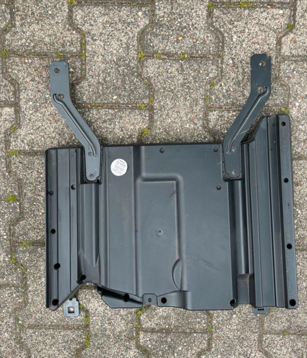

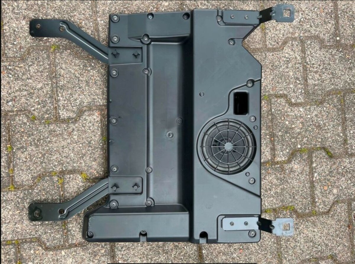

Info für die Rechtslenker Fahrer (ich kann nicht glauben das ich der einzige hier bin), die Eimer vom Linkslenker passen nicht, da die vom Rechtslenker größer sind.
Wow, der Größenunterschied beim Rechtslenker ist aber enorm. Das kann ja schon gar nicht mehr homogen klingen, oder?
Gruß, M.
Es klingt nicht so schlecht, nur habe ich jetzt wieder etwas was ich mir wenn ich auf die Insel fahre mitbringen muss, so langsam überlege ich mir einen Schlacht Smart dort zu holen, weil ist einfacher für mich. 😁
Wenn das Volumen gleich groß ist, kann man damit arbeiten. Schöner wären schon ansatzweise gleiche Gehäuseformen.
Das linke Gehäuse könnte ziemlich flach sein, deswegen wirkt es so riesig. Das rechte hingegen hat deutlich mehr Tiefe, womit es recht klein wirkt. Der einzige Vorteil beim Rechtslenker ist, dass die 13er symmetrischer sitzen als beim Linkslenker.
