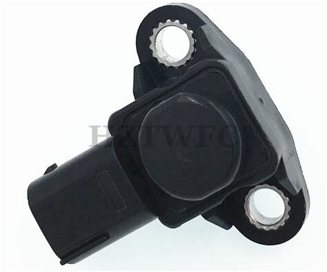

Aber hier habe ich noch mal besagten Schlauch in gelb markiert, der den Ladedruck vom Turbo auch zum Wastegate Ventil weiterleitet. Wenn man den unten am Turbo  löst und mit einer großen Spritze Luft reindrückt muß sich die lange Stange am Ventil bewegen!
Wenn sich die Wastegate Stange nicht bewegt, wird der Motor ab einer bestimmten Drehzahl, bei dir so 2500 U/m runtergedrosselt damit der Motor nicht zerstört wird, weil der Ladedruck seinen Max Wert übersteigt.
Oder eben der MAP Sensor Saugrohrdrucksensor wie FUNMAN beschrieb ist undicht oder defekt und dadurch wird der Motor abgeregelt. Ich meine er sitzt oben links am Motor wo der rote dicke Luftschlauch an den Motor geht.
https://smartprofi.com/smart-fortwo-450-cdi-diesel-saugrohrdrucksensor-map-sensor-saugrohrsensor-ansaugluftsensor-a0061531428/

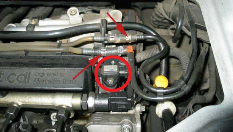

vor 25 Minuten schrieb Wiesenwind:
Im Gegensatz zu Dir bin ich der Meinung, daß der Ladedrucksensor des cdi oben rechts am Motor sitzt!
Auf dem unten stehenden Bild habe ich ihn mal mit dem roten Kreis markiert.
Also nicht die Pfeile sind gemeint, sondern der Sensor, der in dem Kreis sitzt!
Ich lasse mich aber auch gerne vom Gegenteil überzeugen, wenn einer gute Argumente hat! 😉
Der Sensor muss aber nicht zwangsläufig der Verursacher und defekt sein.
Der arme Bursche wird auch des öfteren mal ausgetauscht, obwohl er nur seiner Aufgabe korrekt nach kommt und einen tatsächlich vorliegenden zu hohen Ladedruck misst!  🙄

vor 2 Stunden schrieb Wiesenwind:
Fast, oben rechts! Ja, eher ist der darunter liegende Schlauch defekt. Den hätte ich jetzt als erstes in Verdacht.
Gerade eben schrieb Funman:
Fast, oben rechts!
Der Hajo geht mit mir kondom, anstatt mir zu widersprechen.
Daß ich das noch erleben darf! 😄
japp das war falsch in Erinnerung, er ist gut sichtbar rechts. 🙃
