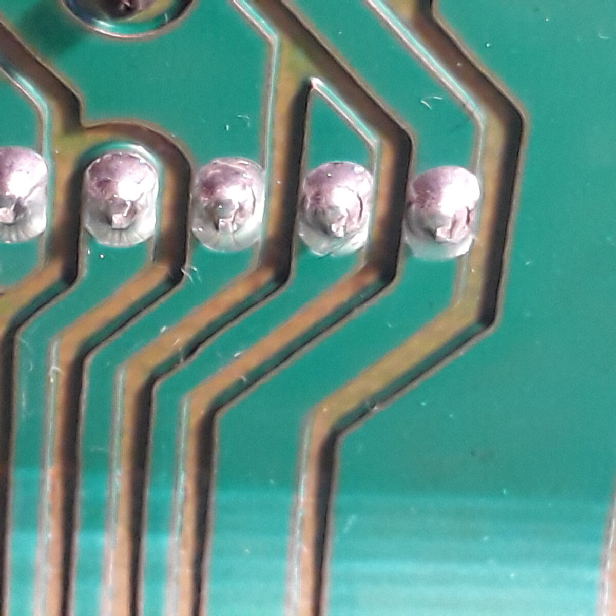

So, nun hab ich mal beim Freundlichen um die Ecke den Fehlerspeicher auslesen lassen(Gutmann Tester), ich liste mal auf:
Motor EDG 7 Fehlereinträge: P1401 AGR Sensor, Signal fehlerhaft, P1403 AGR Durchflussmenge fehlerhaft, P1481 Vorglühsystem Glühkerzenausfall, P1799 Drehwinkel Sensor Funktion fehlerhaft, P2000 Querbeschleunigungssensor Funktion fehlerhaft, P2403 Gangwahl fehlgeschlagen, (waren einige alte Fehler, da ich AGR und Glühkerzen bereits gereinigt/ersetzt hatte).
SAM 8 Fehlereinträge: B1015 CAN Bus/Datenkabel Daten für Kilometerzähler fehlen/falsch, B1112 Schalter Innenbetätigung Zentralverriegelung Funktion fehlerhaft, B1021 CAN Bus Verbindung zu Kombiinstrument Kommunikation gestört., B 1022 CAN Bus Verbindung zu Motorsteuergerät gestört., B1020 CAN Bus Verbindung zu Motorsteuergerät gestört, B1014 CAN Bus Verbindung zu Motorsteuergerät gestört, B1019 CAN Bus Verbindung zu Motortsteuergerät Kommunikation gestört. B1019 CAN Bus, Verbindung zu ABS/Traktionskontrolle Kommunikation Signal unplausibel.
Kombiinstrument 3 Einträge: 2 x B1310 CAN Bus Kommunikation gestört, B1306 (keine weitere Angabe)
Da ja, wie bereits erwähnt, das Fahrzeug einfach mal ausgeht- auch im Stand-und ich exakt die gleiche Symptomatik schon einmal hatte, als ein Wackelkontakt am Pluskabel zum Steuergerät vorlag, dachte ich, daß das Problem wahrscheinlich also im Bereich der Signalübertragung/Stromversorgung zum oder im Steuergerät liegen muss, ich habe jetzt das Steuergerät ausgebaut und auseinandergenommen und bereits eine ganze Menge Brüche an sehr vielen  Lötstellen entdeckt, was natürlich auch den gleichen Effekt hervorruft wie ein wackeliges Pluskabel, eine Unterbrechung der Stromversorgung im Milisekundenbereich reicht wahrscheinlich schon aus, um den Motor abzuschalten. Jetzt habe ich mir erstmal eine Lupenset mit Vergrößerung von 5x bis 30x bestellt, dann wird ordentlich nachgelötet und die Daumen gedrückt, daß es dann wieder funktioniert.

vor 20 Minuten schrieb gerald_schmidt:
So wie diese Lötstellen aussehen, brauchste da kein Lupenset dazu! 😉
Die erinnern mehr an einen Steinbruch mit losem Geröll denn auf elektrisch leistende Verbindungen!
Das ist offensichtlich, daß die vermutlich den/die Fehler verursachen.
Auch die ausgelesenen Fehler weisen da ganz klar drauf hin!
Was Du brauchst ist ein ordentlicher Elektroniklötkolben! 🙂
Achte auch darauf, daß die Mutter am Anschluss der dicken Zuleitung beim Einbau des SAM wieder gut festgezogen wird. Wenn die sich löst, ergeben sich ähnliche Probleme!

Hallo, hast du die angebohrt?
Eventuell die eigentliche Kontaktfläche entfernt?
Wird schwierig sein die zu verlöten ohne Kontakt zu den Leiterbahnen zu bekommen
Hast noch mehr Fotos von dem SAM
Welcher Stecker ist das?
