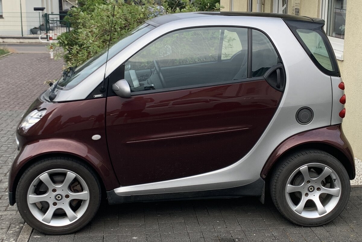

Hallo liebe Community,
ich habe günstig ein paar Coreline-Alufelgen bekommen. Nun habe ich intern mit zwei Foren-Mitgliedern darüber gesprochen und zwei völlig unterschiedliche Aussagen bekommen. Daher brauche ich vielleicht mehr Meinungen. Es geht ums eintragen lassen der Räder. Die Corelines sind ja bei einigen Modellen des 450 ab Werk geliefert worden, haben aber andere Reifengrößen als die Serienbereifung, mit 175 vorne und 195 hinten. Unser Unterlagen-Papst @Ahnungslos hat mir freundlicherweise die Papiere dazu zukommen lassen. In denen steht drin, dass die Räder eingetragen werden müssen. Zitat: "Eine unverzügliche Berichtigung der Fahrzeugpapiere für die unten aufgeführten Varianten/Versionen nach §27 Abs. 1a StVZO ist erforderlich." Dieser Paragraf ist aber mittlerweile weggefallen. Der andere smartie meinte, dass die Rad-Reifen-Kombination in den COC-Papieren eingetragen ist. Diese habe ich aber leider für diesen 450 nicht mehr vorliegen und kann das verifizieren.
Was nun? Eintragen lassen ist natürlich die sichere Seite, aber wenn ich mir die Kohle und den Aufwand sparen kann, muss das nicht sein. Was meint ihr? Gibt das Ärger bei einer Kontrolle mit den Silber-Blau eingefärbten Fahrzeugen mit der Blaukirmes auf dem Dach?

vor 12 Minuten schrieb MMDN:
Die Reifen stehen nicht über.
