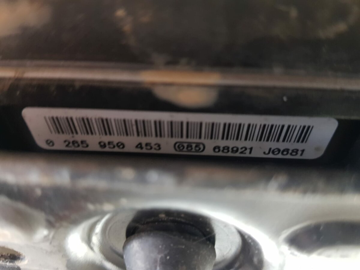

Hat jemand ne Firma die das Ganze ABS/ESP/VENTILE im Block Reparieren? Bin da im Moment nur auf ECU in Zittau gestoßen
Ecu.de ist immer empfehlenswert.
Ob die allerdings tatsächlich auch die Hydraulikseite reparieren bzw testen solltest du vorher abklären.
Rein von den Kosten her lohnt sich wohl eher ein gebrauchtes Teil.
Kann mir jemand anhand der FIN denn jemand hier evtl sagen was ich da genau in meinem Fahrzeug verbaut habe? Vielleicht hat jemand hier ja die Teile- Software zu Hause oder so ähnlich.Auf dem Block steht ja was drauf und auf der Pumpe / Steuergerät etc/ Boschnummern.Ich hab die Tage mal was abfotografiert 0 265 950 453 085 eigekreist dann weiter mit  6892 J0681.Wäre ja gut wenn ich nen Block mit ABS/ ESP etc finde wo die Nummern identisch sind oder würde auch ausreichen ab BJ.1/2003 und dann halt Motorisierung/ MKB u Hubraum?
