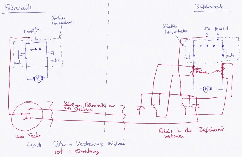

ich suche einen 2-Wege Taster, mit dem ich das Beifahrerfenster hoch- und runterfahren kann. Die Steuerung habe ich schon fertig in mein Coupé verbaut. Diese Schaltung mit dem Taster habe ich in meinem Cabrio vor ein paar Jahren ebenfalls eingebaut, allerdings gibt es den Taster nirgendwo mehr. Weder in meinem Elektronikladen in der City, noch bei Reichelt, Conrad oder Amazon. Vielleicht hat einer von euch noch einen Geheimtipp, wo ich das Teil her bekomme. Aktuell habe ich das Teil als Schalter mit Rasten eingebaut, das ist aber leider nicht das Gleiche.

@Point68 Du bist mein Held! Das war zwar fast der richtige Wipp-Taster (Deine verlinkte wasserdichte Version sieht nicht ganz so elegant aus), aber in der Warengruppe habe ich jetzt tatsächlich den richtigen gefunden. Vielen Dank!!

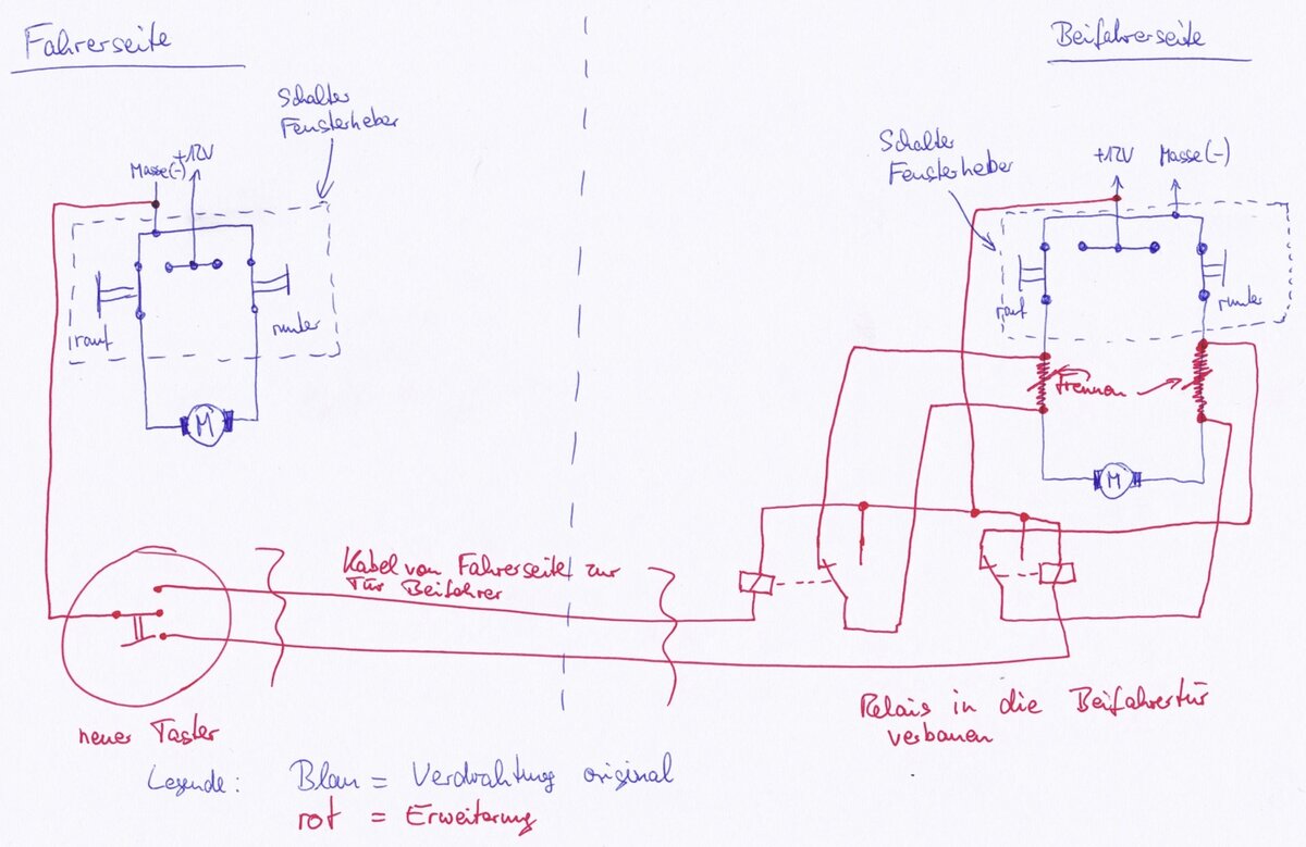

das wollte ich zuerst machen. Dann Auch mit Relais. Hat nicht geklapt. Problem war wenn ich auf den Schalter gedrückt habe und zufällig der Beifahrer an der Tür ging das dann nicht. Aber ich kann auch fehler beim anschließen gemacht haben
Hab dan den von der Tür genommen und den einfach die Kabel verlängert und in den Deckel vom Cabrio gemacht. Den Verdeckschalter kann man nicht nehmen

Das würde dann auch kompatibel mit meiner Schaltung sein:
Gruß, M.
das mit dem Taster ist auch gut. Haste überprüft was ist wenn du am Taster runterdrückst und zufällig der Beifahrer an der Tür hoch drückt
Dann bleibt der Motor stehen aber es passiert nichts schlimmes. Der Motor bekommt dann auf beiden Seiten 12V.

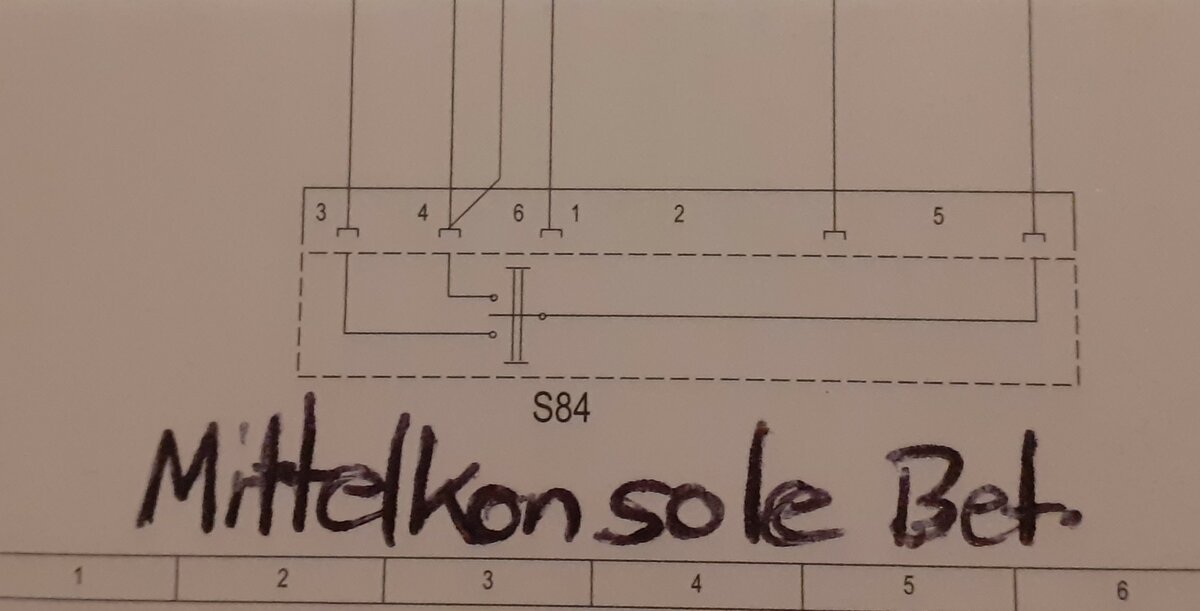

vor einer Stunde schrieb MMDN:
In dem Bild unten sieht man die Pinbelegung des Wechslerkontakts in dem Verdeckschalter des Cabrios.
Wobei die Darstellung smartspezifisch etwas gewöhnungsbedürftig ist! 😉
Ich würde mal sagen, die Wurzel  des Kontakts liegt auf dem Pin 5 und er wechselt zwischen 3 und 4.
Aber es wäre bestimmt nicht schlecht, wenn man das mit einem Ohmmeter verifizieren würde!  🙂
vor 43 Minuten schrieb Ahnungslos:
Ja genauso ist es. Leider ist die PIN Belegung nicht wie bei einem “ normalen” 2poligen Umschalter der von den inneren Anschlüssen nach außen entgegen der Kipprichtung der Wippe schaltet
Er hat dieses Anschlußbild:
1 - 3 - 5
2 - 4 - 6
und es wechselt wirklich die Wurzel 5 von 3 auf 4.
Der originale Stecker auf den Schalter ist von VW und hat die Teilenummer
191 972 723 also vom Golf 2 🤣
Pin 1 braun, streifen weiß
Pin 2 unbelegt
Pin 3 blau
Pin 4 zweimal braun
Pin 5 rosa, Streifen blau
Pin 6 braun

Wenn bei einer Ansteuerung 2 Schalter im Spiel sind und einer mit auf und einer mit Zu gleichzeitig betätigt werden gibt es logischerweise einen Kurzschluss.
Deshalb muss der Steuerstrom vom Relais jeweils durch einen Öffner Kontakt des andren Relais geführt werden, damit der Schalter der zuerst betätigt wird den anderen weg schaltet.
so eine Schaltung ist gängige Praxis bei einer Drehrichtungssteuerung mit Schaltschützen wie zb Auf / Ab bei einem Rolltor.
