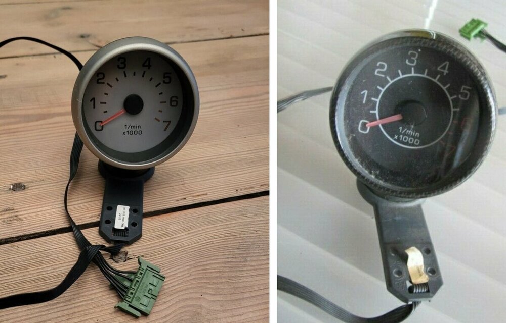

Hi Leute,
ich hätte eine Frage bezüglich dem Drehzahlmesser. Der Smart Verkäufer von dem ich den Smart damals gekauft hatte, der hatte einen den wollte ich aber nicht weil der Drehzahlmesser nicht ging, da dieser erst codiert werden musste. Er sagte, das machen nur seltene spezielle Smartwerkstätten.
Darum weiss ich, dass scheinbar nicht jeder Drehzahlmesser läuft.
Wie ist das, wenn ich ein gehobenes Tuningteil vom Brabus oder so anstecke, wie etwa eines dieser beiden Prachtstücke hier - der funktioniert dann wahrscheinlich nicht, oder, weil er codiert werden muss. Ist das richtig?
Eine Frage noch, in welcher Farbe leuchten die - das selbe Smart-Goldorange, oder hat der Weisse so ein Plasmablau nachts? 🙂
vor 1 Stunde schrieb JetCat:
Prachtstücke
Die sehen mir wie ganz normale Serienteile aus.
Drehzahlmesser beachten der mit weniger ist logischerweise für den Diesel.
Der DZM muss mit Stardiagnose freigeschaltet werden im Steuergerät Tachometer. Vielleicht schreibst Du mal wo Du herkommst, damit einer aus Deiner Nähe hier helfen kann
Original ist immer gelb. Und ja, auch wenn ich blau schön finde ist das Originallicht doch ein Augenschmeichler in der Nacht. Was nützt eine blaue Pornobeleuchtung wenn du im Dunkeln fährst und dir nach ein paar Kilometern die Augen tränen?
Wie schon der Funman schrieb, das sind ganz normale Serienteile, das hat doch mit einem gehobenen Tuningteil relativ wenig zu tun, mit Brabus noch viel weniger! 😉
Es gibt eben verschiedene Designs der Zifferblätter, wenn man ein bisschen Geschmack hat, dann sollte das Design des DZM mit dem Zifferblatt des Kombiinstruments, sprich dem Tachometer übereinstimmen!
Auf dieser Seite sind alle serienmäßigen Zusatzinstrumente getrennt nach Ausstattungsvariante zu sehen!
Die Freischaltung des DZM kann jeder durchführen, der eine StarDiagnose besitzt und eine solche haben in der Zwischenzeit auch relativ viele Privatleute, die auch in diesem Beitrag ihre Hilfe, auch Freischaltungen anbieten.
In der Tabelle steht, welches Diagnosesystem jeweils zur Verfügung steht und aus welcher Gegend derjenige kommt.
Wenn man einen geeigneten in seiner Gegend gefunden hat, dann klickt man auf den Nickname desjenigen, dann ist man in seinem Profil und kann eine persönliche Nachricht versenden. 🙂
Bei dem Drehzahlmesser muss man eben darauf achten, daß es bei allen Zifferblättern den Unterschied zwischen Diesel und Benziner gibt.
Beim Diesel geht die Skala bis 5000 1/min und beim Benziner bis 7000 1/min.
Wenn man den DZM verkehrt einbaut, sprich Benziner DZM in einen Diesel oder umgekehrt, dann zeigt er sogar was an, aber eben nicht die korrekte Drehzahl. 😕
Und wenn man darüber hinaus noch ein Ästhet ist, dann verbaut man sich nicht nur den DZM, sondern gleich die "Öhrchen", d.h. die DZM und die Uhr dazu mit der passenden Gehäusefarbe und gleichem Zifferblattdesign!

Jeder DZM der nicht von Haus aus drin war, muss freigeschaltet werden. Ist ein Haken in der Software zu setzen...
Ich frage mich ob das tatsächlich so ist. Da scheiden sich offensichtlich die Geister. Tatsache ist, dass bei meinem 451er das nicht so war. Einfach kaufen, anstecken und fertig. Ich spreche aus eigener Erfahrung!
Bei meinen 450ern waren die Zusatzinstrumente bereits verbaut aber beim 450er meines Kumpels war ebenfalls nur anstecken und es funktionierte.
Fazit, beim 451er musst du 100% nichts freischalten lassen. Beim 450er kann ich das nicht aus eigener Erfahrung sagen aber bei meinem Kumpel ging es ohne Freischaltung.
Probiert es einfach mal aus, dann weißt du ja ob es geht oder nicht!

Beim 450er Smart muss er freigeschaltet werden!
Wenn er gleich nach dem Einbau funktioniert, dann war entweder schon mal einer verbaut und ist wieder ausgebaut worden oder jemand hat bereits das Häkchen der Freischaltung gesetzt.
Beim 451er Smart gibt es keine Freischaltung des DZM, da hat wohl einer verpennt, dieses für die Werkstätten einträgliche "Feature" zu berücksichtigen.
Beim 453er muss dann der DZM nach alter Smartväter Sitte wieder kostenpflichtig freigeschaltet werden!
Beim 450er meines Kimpels könnte natürlich auch noch der Fall gewesen sein, dass eventuell bevor die Kugel in seinem Besitz gekommen ist, schon mal ein Drehzahlmesser verbaut wurde und dieser vorm Verkauf extra verkauft wurde.
Daher war die Funktion bereits freigeschaltet und es funktionierte deshalb Plug & Play.

Der Drehzahlmesser des 450er Smart ist eigentlich kein richtiger Drehzahlmesser, sondern lediglich das Anzeigeinstrument ohne jegliche Elektronik drin, die komplette Technik für die Ansteuerung sitzt im Kombiinstrument drin. Im Zusatzinstrument ist nur der Antriebsmotor selbst und die Beleuchtung verbaut, sonst gar nix.
Wer das nicht glaubt, der kann gerne mal seinen DZM öffnen und rein schauen.
Deshalb können auch nicht einfach andere Drehzahlmesser verbaut werden.
