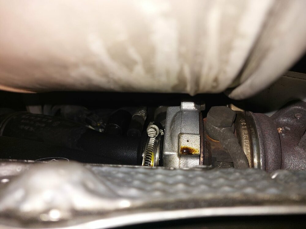

Ich habe mir Ende letzten Jahres einen 2004er Roadster (452) zugelegt und leider schon das erste Problem damit: Ölverlust.
Edit: ca. 62.000km hat der runter. Es handelt sich um die 82-PS Version.
Ich hatte den Wagen wegen gleichzeitigem Kühlwasserverlust bei der Werkstatt. Dort wurde der Kühlwasserverlust abgestellt. Das Öl-Problem leider nicht. (Auf der Rechnung steht diesbezüglich nur "Hutdichtung an Ansaugschlauch TL ern.")
Die Werkstatt meinte nun, eine Fehlersuche wäre extrem teuer und lohnt nicht, lieber gleich einen Tauschmotor nehmen. Finanziell natürlich ein ganz schöner Brocken. Deswegen wollte ich hier mein Problem mal schildern und hoffe, dass es vielleicht doch eine Alternative gibt oder wenigstens ein paar "zweite" Meinungen 😉
Erstmal zum Fehlerbild:
Von der Menge her haben sich immer ein paar kleine Tropfen am Boden gesammelt, wenn der Wagen über Nacht stand. Von oben erkenne ich am Motor nichts, was heftigen Ölaustritt zeigt. Lediglich auf der rechten Seite ein bisschen "Schmodder" (siehe Bild).

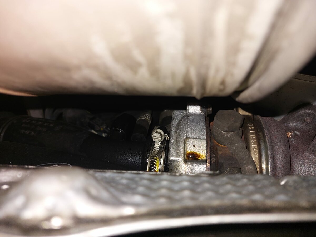

Von unten sieht es aber anders aus. Da sehe ich deutliche Ölspuren am (ich vermute) Turbolader, bzw. dem/den Schläuchen dort hin. Ich habe Bidler angehängt, kann sein, man muss ein bisschen zoomen, dann erkennt man es ganz gut.

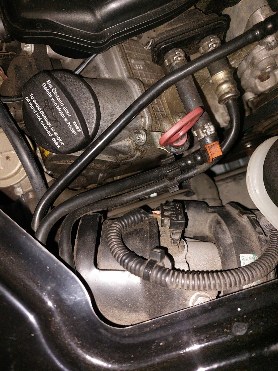

Ich hab mich schon ein bisschen belesen und habe die Vermutung, dass es an der berüchtigten Teillastentlüftung liegen könnte. Wie seht ihr das? Bin ich da auf dem Holzweg? Was wären aus eurer Sicht sinnvolle nächste Schritte bzw. noch zu prüfen?

Mir fällt auf,  daß der Motor ungewöhnlich sauber ist. Geht ja gar nicht, der muß sofort getauscht werden.
Die Werkstatt will dich verarschen. Geh woanders hin.
Wo das Öl rauskommt sollte ja wohl zu sehen sein. Auf den Fotos zwar nicht, aber für einen Profi vor Ort schon.
Wirklich, der sieht ja fast neu aus.
Könnte er kurze Schlauch der Volllastentlüftung sein. ist nur ca 10cm lang.
Oder sonst ein Schlauch der zum TIK Rohr (in den Turbo Saugseite) geht.
Vermutlich eine Kleinigkeit.
Auf jeden Fall in eine andere Werkstatt!
LG, Peter
Der Tropfen kommt daher, dass der Luftschlauch der von links auf den Turbo aufgeschoben ist ne neue Dichtung braucht. Ist aus Gummi, sieht aus wie ne Hülse und wird über den Stutzen am Turbo drüber geschoben. Das ist ein scheiss gefrickel die dicht zu bekommen und man sollte auch ne neue Schelle nehmen uns nicht son Schrott dens bei lidl gibt.
Teile wahrscheinlich um 10 max 20€.
Werkstatt komplett unfähig oder wollen dich abzocken. Nie wieder hinfahren. Den Motor tauschen ich fasse es nicht
Trotzdem sollte da kein Öl sein, das käme dann ja aus der Volllastentlüftung! Der Motor hat ja nichts gelaufen!
TLV neu machen und Ölstand nur 1/3 über minimum halten.
Und Werkstatt wechseln! Finde die Aussage mit dem Motortausch mehr als frech, bei nem Aggregat mit 62TKm was geräuschlos läuft.

An dieser Stelle kann eigentlich nur erhöhter Kurbelgehäusedruck für den Ölverlust in Frage kommen.
Die Werkstatt hat in meinen Augen auch richtig beraten und gehandelt.
Die Turboeingangsdichtung war als erste Abhilfe vollkommen korrekt.
Wenn danach trotzdem noch Öl Austritt liegt das in der Regel daran das dort einfach zuviel Öl vom Motor über die VLE kommt.
Klar kann das theoretisch auch ein Problem der Motorentlüftung sein.
Allerdings ist der Smartmotor eben auch für Blowby bekannt.
Der TE kann jetzt eigentlich nur noch die Kurbelgehäuseentlüftung (TLE penibel prüfen insbesondere auch den Stutzen am Wasserpumpengehäuse ob dieser frei ist)
Wenn das alles ok ist kann man nur fahren bis der Motor das zeitlich segnet was beim 82 PS Motor durchaus noch einige 10tkm sein können und mit dem Ölverlust leben oder eben einen AT Motor verwenden welcher dann wieder einen geringen Innendruck hat und daher kein Öl mehr über die VLE wirft.

Woher wissen wir denn die Stelle? Das Öl kann doch überall her kommen und/oder vom Fahrtwind dorthin geblasen werden. Wenn ich Öl am Turbolader habe, kommt es meistens vom Ladeluftkühler.

Ich gehe insbesondere bei Fismatec davon aus das eindeutige Ölquellen vorher ausgeschlossen wurden.
Beim Tausch der Dichtung war ja das Heckpanel definitiv ab.
Beim Benziner hängt eben immer an dieser Stelle das Öl wenn es über die VLE kommt.

Maxpower hat da schon recht. Ich kenne das Entlüftungssystem sehr genau und teile seine Einschätzung. Man sollte die Dichtung auch noch mal auf richtigen Sitz überprüfen und auch alles mal sauber machen. Dass nach einiger Zeit da wieder Öl ist ...ist nun mal bei der Konstruktion normal.

Auch wenn er nicht viele km hat, ist das Graffel jetzt ca 20 Jahre alt.
Und Gummi altert.
Sicher, dass nicht der Volllastentlüftungssutzen undicht ist?
Meiner war eingerissen...10 EUR Teil
