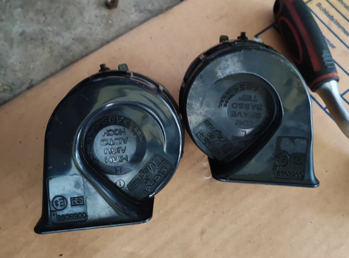

Hupe umgebaut und hupt nicht, bzw. einmal kurz so das ich jetzt davon ausgehe, das der Hupen Ring im Lenkrad ne Macke hat.
Das folgende Bild ist die alte Hupe wo nur eins der beiden Hörner abgeklemmt war.
Wenn Du kein Schaltwippenlenkrad verbaut hast, dann könntest Du auch mal den Eingang ins SAM direkt am Stecker messen.
Wie Du auf dem Verkabelungsplan auf dieser Seite sehen kannst, ist der Eingang am SAM auf dem Stecker N11-8 auf dem Pin 16.
Dort kommt das Ansteuersignal vom Lenkrad am SAM an.
Bei einem Schaltwippenlenkrad geht es einen anderen Weg, deshalb muß bei Einbau eines solchen Schaltwippenlenkrad ja auch unten am SAM ein Stecker umgesteckt werden.
Da die Schaltinformationen ja ebenfalls über die Hupenleitung übertragen wird, wäre in diesem Fall auch die Funktion der Schaltwippen gestört.
Da Du diesbezüglich nix erwähnt hast, gehe ich mal davon aus, daß es das normale Lenkrad ohne Schaltwippen ist!
Der Ausgang aus dem SAM für die Spannung der Hupe ist dann übrigens auf dem Stecker N11-10 auf dem Pin 6🙂
Ich habe kein Schaltwippen Lenkrad (leider), und mit dem Hupen Ring kann sich nächste Woche die Werkstatt vergnügen.
