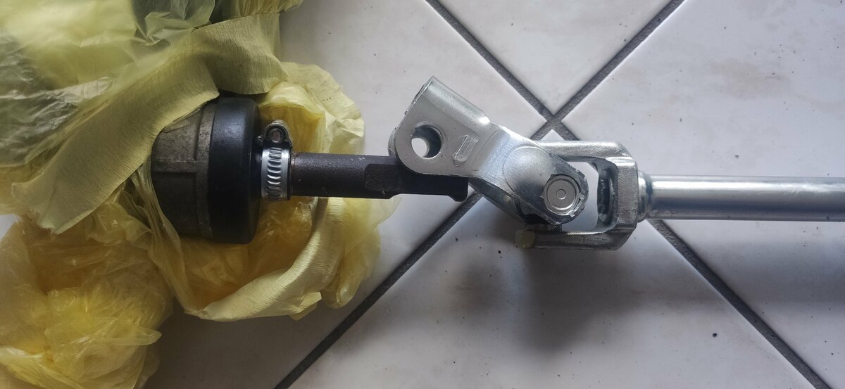

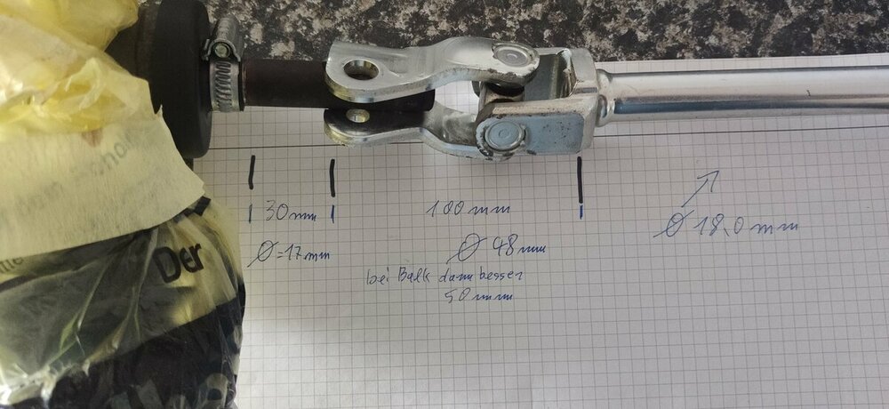

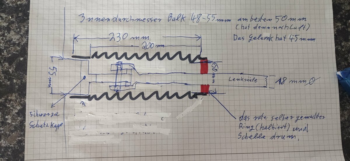

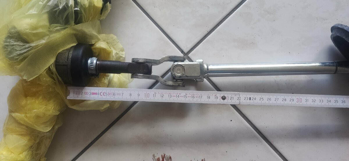

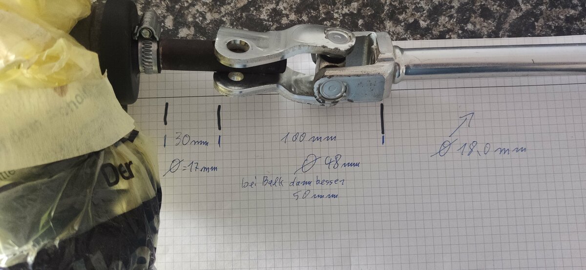

Hier mal ein paar Bilder. Die Zeichnung ist ein Vorschlag wie man es machen kann. Ich denke am besten befestigt man den
Balk an der Lenksäule und läst ihn unten offen über die Schutzkappe gehen. Unten dann nicht festmachen. Oben bastelt man sich eine
ca 2-3 cm dicke Scheibe ...halbiert die und nimmt die als aufnahme von dem 50mm Öffnungsbalg. Dann fixieren mit Schelle. Unten bleibt er ohne fixierung. Denk das müsste gehen.
So kann man den Balg immer wieder mal hochschieben um zu ölen.
Welche die beste Lösung ist weis ich jetzt noch nicht. Ich bestelle mir jetzt erst ein Balg und teste das so auf der Werkbank.
Wenn man unten die Schraube abschraubt kann das Gelenk von dem Lenkgetriebe getrennt werden. Es wird seitlich nur weg geklapt

Solche teilbaren würden auch gehen. Die Maße haste jetzt von der Zeichnung. Must halt in der Artikelbeschreibung dort auch die richtigen Maße finden das der dann auch passt.
Das Gelenk hat aber ein  Winkel von so 20-30 grad zur 1. Lenkstange .
bearbeitet von Smart911a

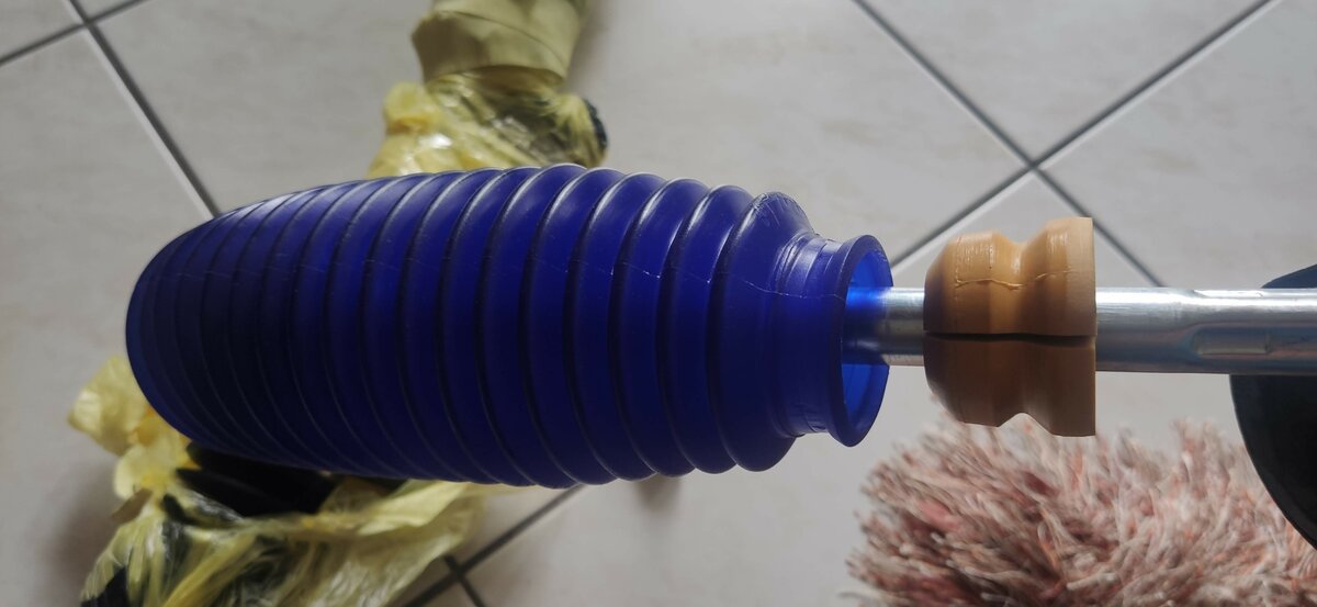

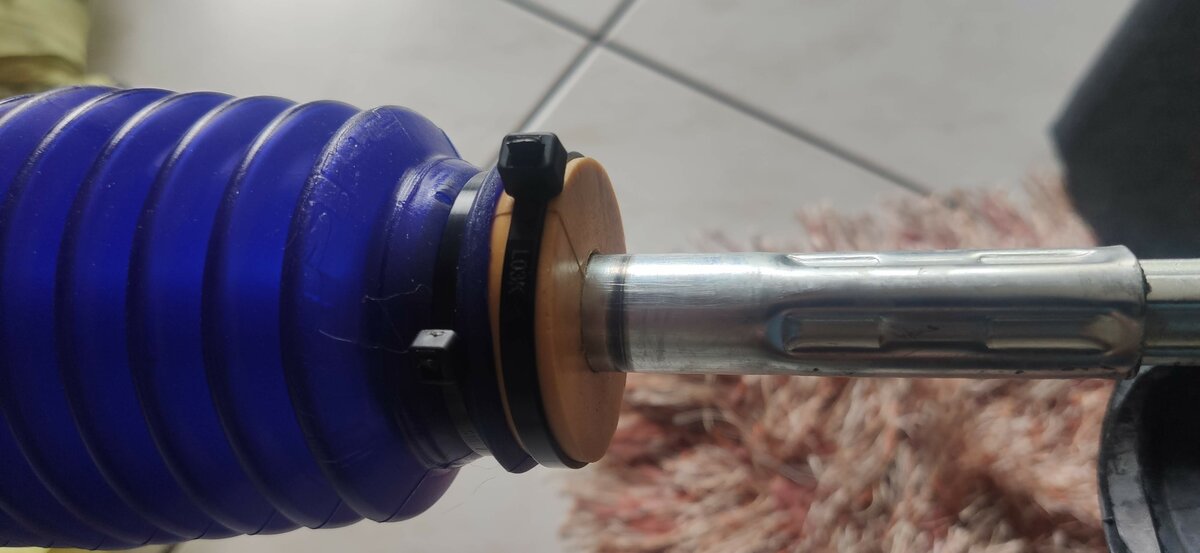

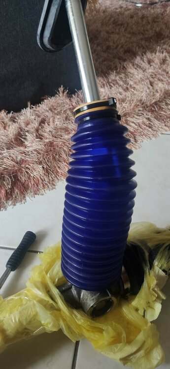

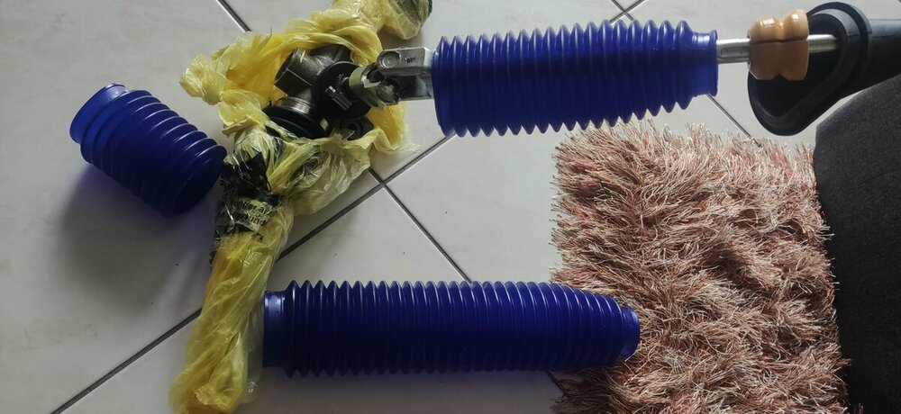

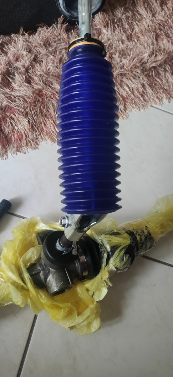

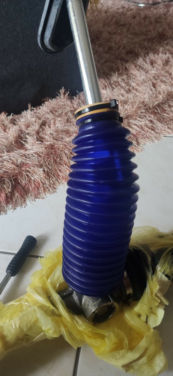

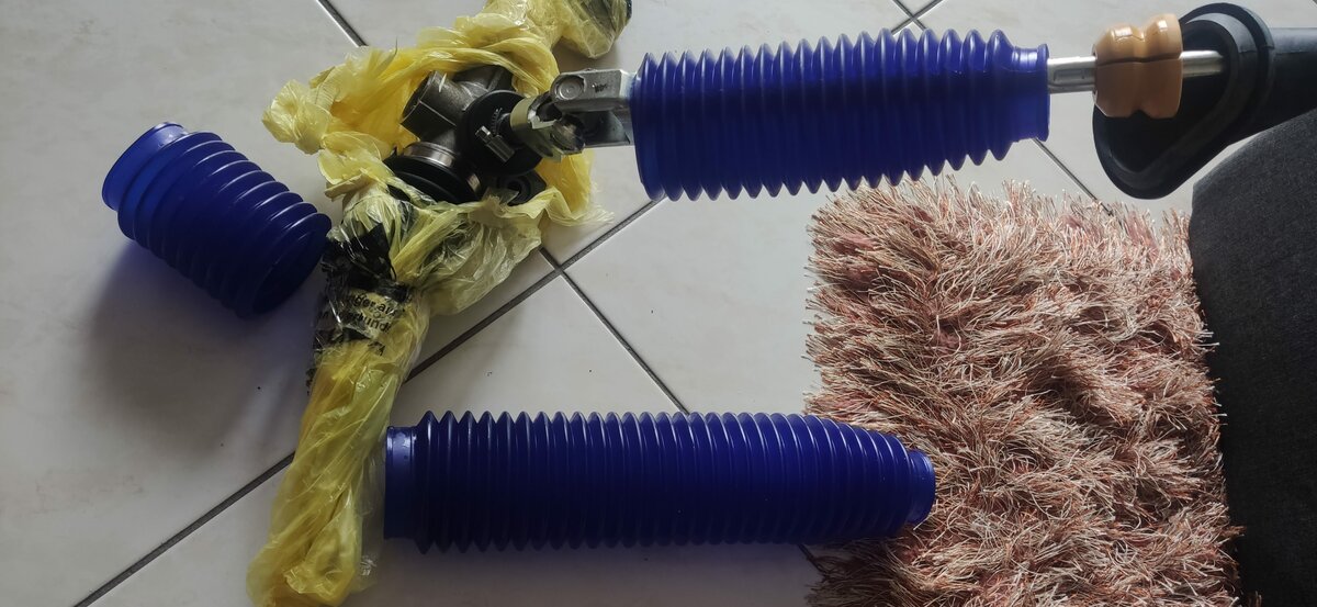

hier den Balg den ich nun einbau. Habe lange suchen müssen. Es ist ein Balg von einer Motoradgabel .....bei ebay eingeben:
Honda XR 600 Faltenbalg Faltenbälge in Spitzenqualität
Für Honda XR 600
1 Satz Faltenbälge, incl. 4 Kabelbinder
Farbe Blau
Maße 350mm x 55mm x 41mm   NUR DEN NEHMEN !
gibts auch in schwarz. Nur den mit 55mm Durchmesser unten nehmen nicht den mit 60mm
Am Gelenk den Querbolzen lösten Gelenk hochklappen und den Balg über das Gelenk ziehen. Passt genau.
Abgeschnitten ist der dann 21cm lang. Oben ist die Befestigung ein Anschlagpuffer aus den vorderen Stoßdämpfer. innen 1,5mm mit dem Drehmel aufgefräst...nur 3mm von hinteren Teil..ausmessen..dann sieht mans...geht ganz schnell ..Stange hat 18mm Durchmesser... Das Teil passt perfekt. Es ist auch Wasserdicht und läst sich nach oben verschieben ohne die Kabelbinder zu lösen, damit man an das Gelenk ran kommt zum Ölen ....oder so.
Unten ist er offen und geht bis zum Lenkgetriebe Gehäuse. Sitzt dort nicht auf. Da man oben den Knubbel ja verschieben kann. Der Knubbel sitzt aber an dem Gelektgabel an. Damit er nicht weiter runter geht.
Gekostet hat mich das jetzt 20€ wobei ich 2 Bälge habe.
Alternativ kann man den Balg auch ganz einbauen und unten an der schwarzen Schutzkappe mit Kabelbindern leicht anziehen. Schutzkappe im dünnen Teil mit schelle fixieren. Wie aufem Bild zu sehen.
Es ist eine Alternative die leicht umzusetzen ist. Und ab dann vor Nässe und schmutz / Sand Staub Dreck... schützt.
Es ist ein Silikonbalg und er verursacht keine quitsch oder Schleifgeräusche.

soll ja auch eine Anleitung sein, bei der man sich auch eigene Lösungen erarbeiten kann. Ich hätte das wohl so genau nicht gemacht, wenn ich nicht ein Lenkgetriebe und Lenkstange da gehabt hätte. Da konnt ich halt am besten probieren wie es passt.
Man kann auch ein kleineren Balg nehmen ..er muss halt mindestens 45mm Innendurchmesser haben..und oben gscheid fixiert werden.
vor 22 Stunden schrieb Smart911a:
Könntest Du von einem passenden Anschlagpuffer eine Einkaufsquelle/Internetadresse nennen?
Bitte mach auch mal Bilder im eingebauten Zustand.
Tolle Lösung, vielen Dank.
Gruß      Ludger
ne ..ich hatte noch alte Puffer. Ja ich mach noch Bilder wenns eingebaut ist...unten mach ich es ein bissel anderster.. ich fixier den offen Teil unten etwas...das sieht man dann...oder ich mach noch später noch ein Bild von hier an meim Model
UPPPss... den Balk von den Stoßdämpfern hatte ich gar nicht aufem Schirm. Wenn der Stößdämpfer 45mm Durchmesser hat dann würde der event. auch gehen. Könnte aber beim drehen geräusche machen da er aus Kuststoff ist...Müsste man testen. Unten dann auch offen lassen ...55mm hat der unten glaub nit
