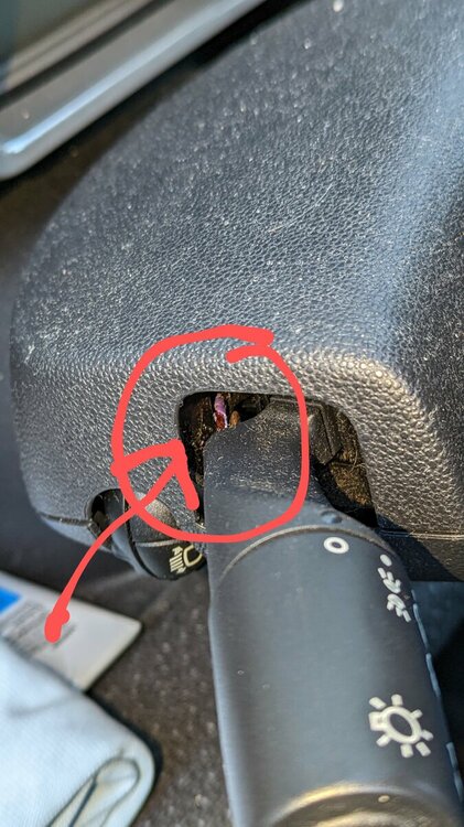

Wie ich ja ehemals schrieb, konnte ich den Fehler mit dem Lichtschalterhebel provozieren, dessen Kabel lagen ja blank. Obwohl der Hebel dann komplett getauscht wurde, konnte die Werkstatt den Fehler immer noch provozieren und selbst nachdem der Wischerschalterhebel getrennt wurde auch noch. Es ist dann ja viel gesucht worden aber eben nichts gefunden. Wischermotorkontakte wurden gereinigt und der Wischermotor selbst bzw. die Steuerung resettet.
Erst nach einem der beiden letzten Aktionen war das Problem weg. Ich kann nicht sagen, ob der Fehler nach dem Reinigen der Kontakte oder erst nach dem Reset weg war.
Ich vermute als Verursacher nach- wie vor die blanken Kabel des Lichtschalterhebels und hierbei, dass dadurch falsche Impulse an die SAM gegeben wurden. Bitte nicht lachen, möglicherweise hat die SAM sich das dann falsch angelernt (trotz neuem Blinkerhebel) und bis dahin gedacht, wenn da blanke Kabel zusammenkommen und einen Impuls weitergeben, sei der Lichtschalterhebel nun auch der Wischerschalterhebel und möglicherweise hat erst dieser Reset des Wischermoduls den Fehler dann behoben. Ich bin da absoluter Laie und versehe das so, dass die SAM angelernt werden kann - so wäre das doch möglich (???) durch falsche Impulse falsch gelernt...
