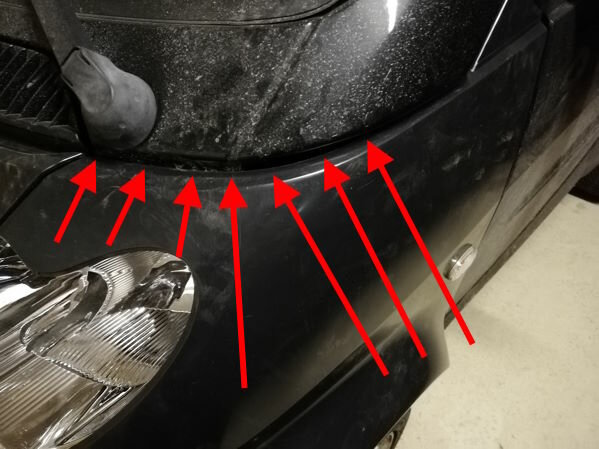

bin nun schon fast fertig mit der Reparatur des Smart. Eine Frage bzgl. der Karosserie hat sich ergeben: Der Spalt im Bild kommt mir etwas groß vor - man sieht dort richtig hinter die Karosserie rein. Sollte dort laut Originalplan vielleicht ein Dichtungsgummi sein? Oder ist so ein breiter Spalt an der Stelle normal?
LG, fortaq
Ist leider normal. Die Sonne die da reinscheint zerstört den Scheinwerfer. Deshalb sind alle alten 450 Scheinwerfer kaputt. Wenn du da was hübsches improvisiert bekommst, laß es uns wissen.
Auch elne Möglichkeit wäre, ein Stück Teichfolie oben auf den Scheinwerfer zu kleben.
Muss also etwas UV-Undurchlässiges sein zum Abdichten. Werde die Fuge vielleicht mit schwarzfärbigem Silikon von außen füllen. (Hatte keine Teichfolie oder dgl. zum Ankleben und ich wollte den Smart unbedingt schon zusammenbauen. Habe damit heute eine 20km-Probefahrt gemacht.)

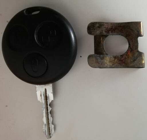

Eine weitere Frage hat sich auch noch ergeben: Was ist dieses Teil neben dem Schlüssel, wo gehört das hin? Oder gehört das gar nicht in den Smart?
bearbeitet von fortaq
Das ist ein Klipsdingsbums womit das Kühlergehäuse/Halter befestigt wird.
Okay, also dieses "Klipsdingsbums" hab ich versäumt einzubauen. Das Kühlergehäuse (aus Kunststoff) lässt sich aber auch ohne diesem Klips gar nicht bewegen und das Kühlgitter habe ich mit Hilfe von Drähten noch zusätzlich an der Querstange aufgehängt. Hab jetzt im Nachhinein trotzdem versucht, den Klips dranzumachen, indem ich durchs Loch des linken Nebelscheinwerfers die Hand hinter die Karosserie geschoben hab, aber es geht sich leider um 1cm nicht aus, dass ich den Klips aufs Plastik schiebe. Kann ich es ohne diesem Klips belassen, oder soll ich die Frontkarosserie nochmal abmontieren, um den Klips montieren zu können?

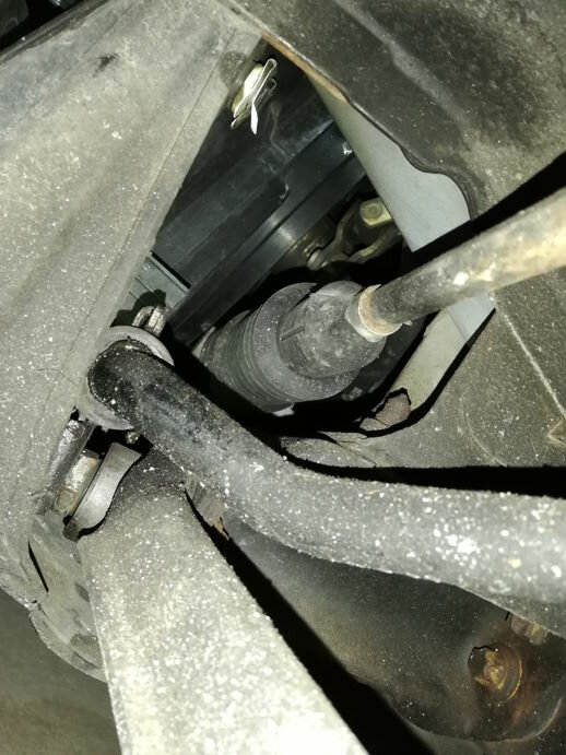

Habs nun geschafft, den Klips anzubringen: von unten am linken Vorderrad vorbei greifend (siehe Bilder).

Und das schwarze Silikon für den Lichtspalt an den Scheinwerfern sollte keine Verbindung mit der
Tridion und Frontverkleidung bilden sonst wird es schwierig wenn man da wieder dran muss😊
Ich habe auch die erfahrung gemacht das Silikon nicht so gut hält,ein Polymer oder Karosseriedicht-
mittel ist besser und auch überstreichbar.
mfg Smarties 450
bearbeitet von Smarties 450
vor 37 Minuten schrieb Smarties 450:
keine Verbindung mit der Tridion und Frontverkleidung bilden
Wenn es zu beiden keine Verbindung hat, dann fällt es ab. Zu einem von beiden muß es Verbindung haben.
vielleicht habe ich mich falsch ausgedrückt
ich schrieb und,oder man könnte auch schreiben keine Verbindung Tridion mit der  Frontverkleidung bilden.
Wenn man nur das Lampengehäuse einstreicht würde es auch gehen ohne beides miteinander
zu verbinden (Tridion/Frontverkleidung) ohne herunterfallen...
mfg Smarties
vor einer Stunde schrieb Smarties 450:
Da braucht man aber sehr viel davon. Der Spalt hat gut Abstand zum Lampengehäuse.
Eh, ich mit irgendwelchen Klebe-, Dichtmitteln mir das Tridion oder die Paneele versaue, würde ich U-Klemmdichtungen (siehe unten) in die Spalte setzen.
Schaut besser aus und ist auch reversibel.
