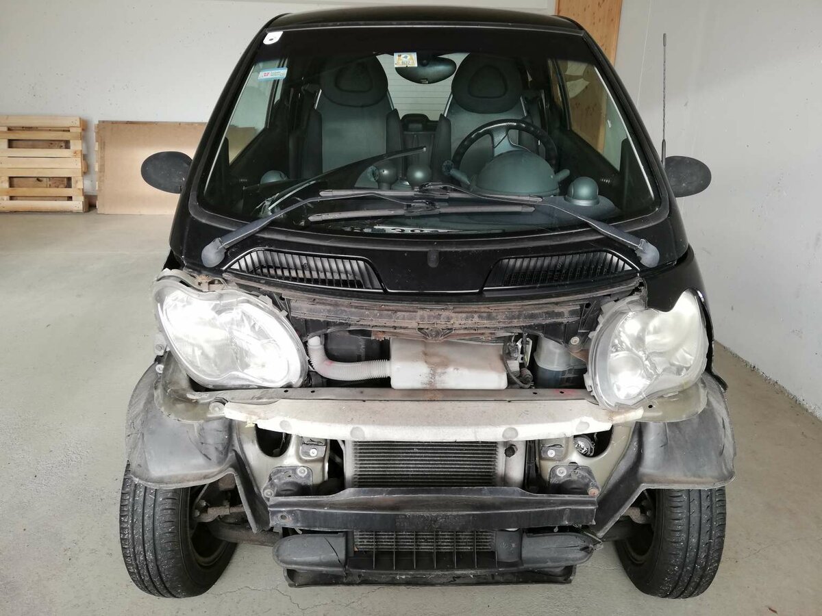

Leichter Frontalschaden
Hallo Leute!

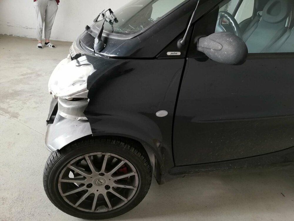

Es geht um einen Smart Fortwo Coupe MC01 mit Erstzulassung in 2002.

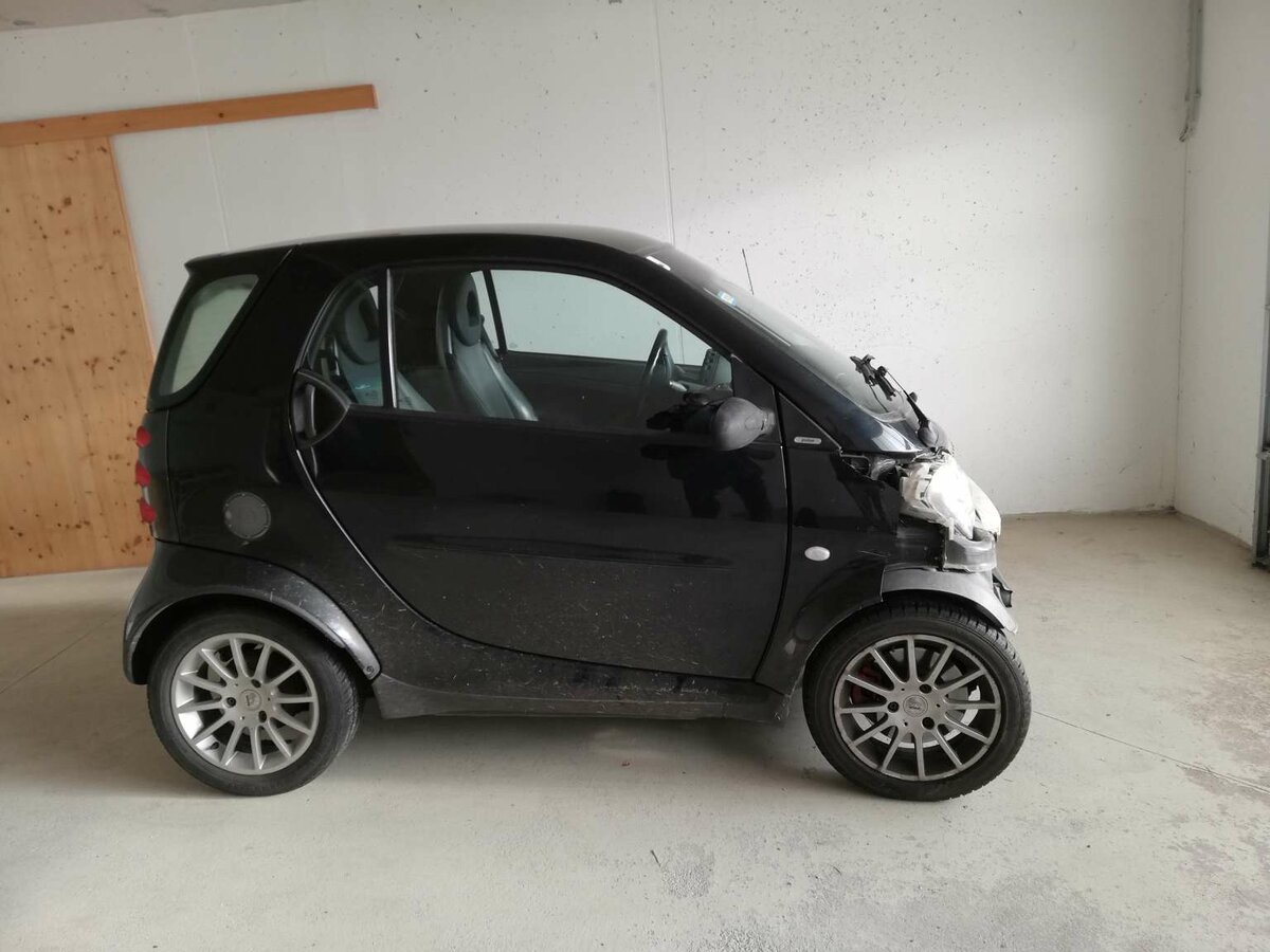

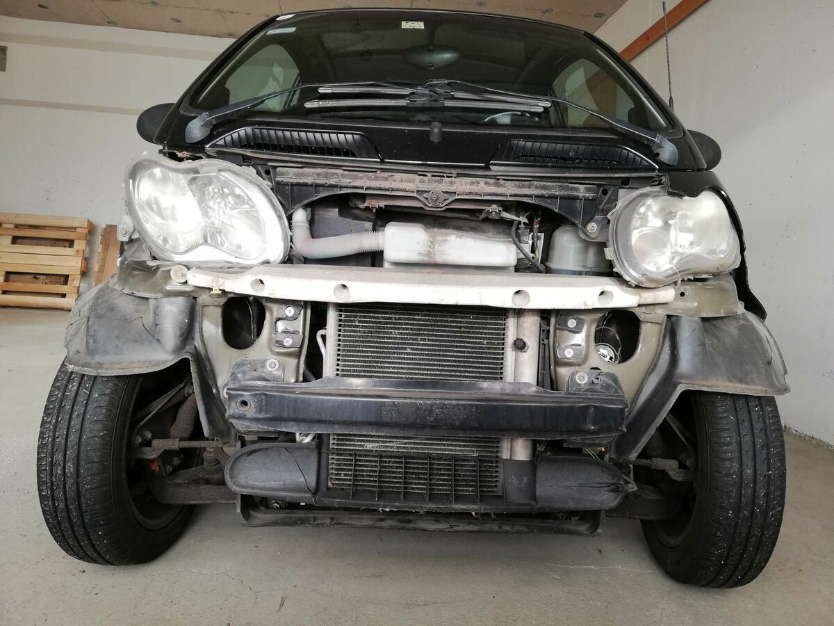

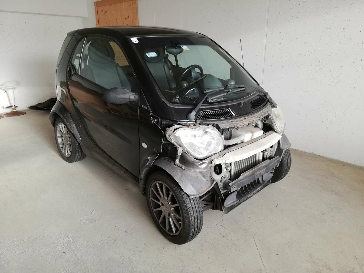

Ich hatte einen kleinen Unfall: Ich bin bei nasser Fahrbahn gegen eine Leitplanke bei ca. 40km/h gefahren. Technisch ist das Auto voll fahrtüchtig und es tropfen daraus auch keine Flüssigkeiten. Das Ergebnis könnt ihr in den Fotos sehen. Es müssten sehr wahrscheinlich nur Außenteile ersetzt werden (Scheinwerfer, Kotflügel, Vorderhaube - wie auf den Fotos ersichtlich). Was schätzt ihr anhand der Fotos, wie viel würde die Reparatur kosten? Ich hab bereits ein Angebot von 2500 Euro bekommen, ist das realistisch?
Liebe Grüße!
Und falsche Felgen verbaut...
Die gehört nicht auf den 450.

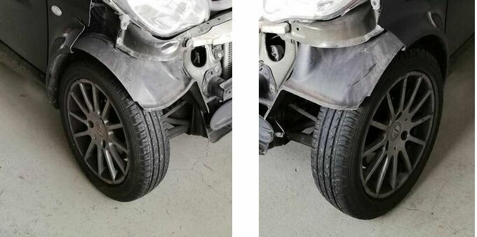

Hinten schleift das Rad am Dämpfer!
Die Spur sieht auf dem Foto in der Tat  nicht mehr korrekt aus. Da hat ggf. die Achse was abbekommen.
vor 33 Minuten schrieb maxpower879:
Genau so schaut's aus! 😦

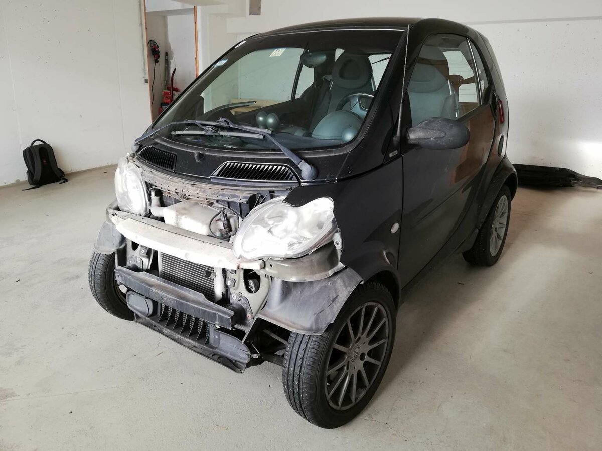

Das sind Räder des 451er Smarts!
Hast Du diese Räder selbst montiert oder wer war das?
Stimmt,

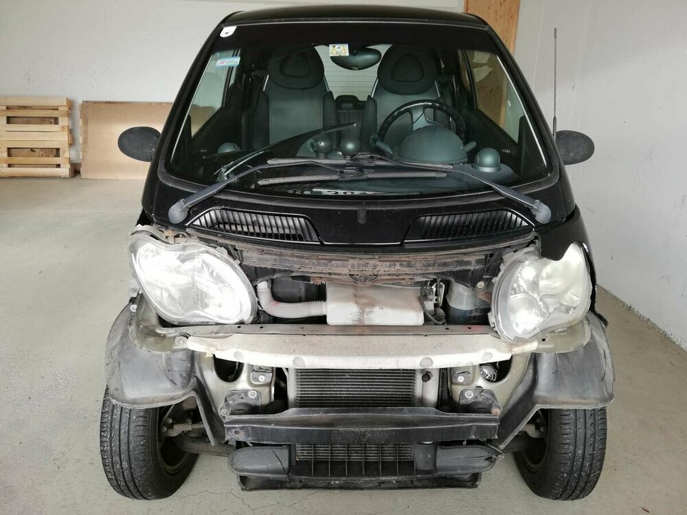

da sind 451er Felgendrauf. -> Satz neue Reifen / Felgen

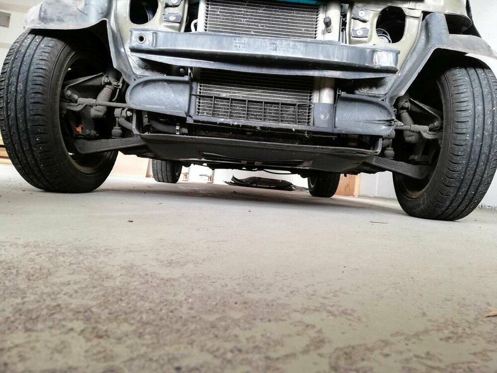

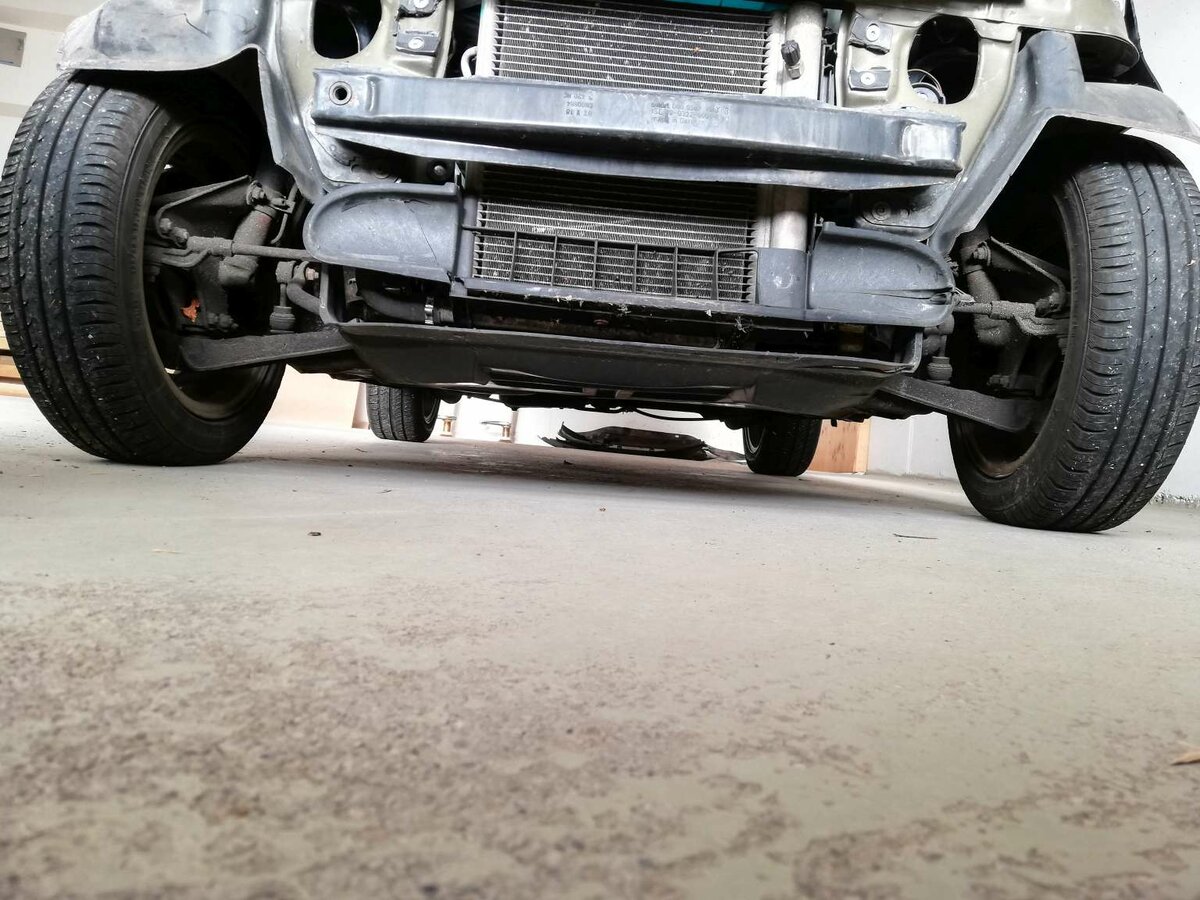

Spur verstellt - da wird deutlich mehr kaputt sein, der rechte Querlenker sieht schief aus. -> gesamte Vorderachse und Achsvermessung
Querträger unter Scheinwerfern hatte auch Kontakt, der ist bestimmt nicht mehr gerade -> Richten, vermessen
Scheinwerfer(befestigungen) dürften defekt sein -> min 1 Scheinwerfer neu
Plastikverkleidung unten gerissen -> Neuteil
Beide Kotflügel, Vorderstück, Lüftungsgitter
Die Halter links und rechts vom Kühler
Kühler / Kondensator wirklich nicht beschädigt ?
Klarer wirtschaftlicher Totalschaden. 2500 finde ich sehr optimistisch !

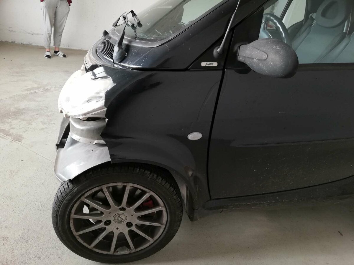

Also ein "leichter Frontschaden" ist das bestimmt nicht.
Solange die Tridion nichts abbekommen hat IST das ein leichter Frontschaden.🙂
Der Rest ist nur geschraubt, sämtliche Teile bekommt man gebraucht gekauft. 1, 2 gemütliche Tage und die Kugel sieht aus als ob nie was war. 2500 Taler dafür? Na klar.😂

Was den Querlenker und die Vorderachse samt Achsvermessung angeht: Diese haben keinen Schaden davongetragen, jedenfalls keinen merkbaren - es sieht auf einigen Bildern nur so aus, als ob, weil ich mit der Cam sehr nahe dran war und die betreffenden Bilder perspektivisch extrem verzerrt sind (hatte keinen Platz in der Garage, um weiter wegzugehen). Auf Bildern Nr. 2 und 6 sieht man aber, dass die Stellung der Räder in Ordnung ist (siehe unten nochmal). Außerdem sind wir vom Unfallort noch ca. 6km nach Hause gefahren und das fahrtechnisch problemlos.
Sind 2500 € für eine Reparatur angesichts dessen wirklich gerechtfertigt?

Trotzdem noch mal die Frage, warum da die falschen Räder drauf sind! 😲
Durch die geänderte Geometrie mit diesen falschen Felgen kann dies den Unfall nämlich zumindest begünstigt haben!
vor 16 Minuten schrieb fortaq:
Warum machst Du die Reparatur nicht selbst?
Eine gebrauchte Frontschürze kaufen, mit Glück bekommst Du die auch noch in der richtigen Farbe, weil schwarz oft verkauft wurde, die Scheinwerfer ersetzen und alles selbst zusammen bauen geht natürlich viel günstiger.
Und wenn Du nicht gerade zwei linke Hände mit zehn Daumen hast, sollte das auch kein Problem sein.
Da es diese Panels original nicht mehr gibt, sondern nur noch als Rohling unlackiert, kommt bei einer offiziellen Reparatur natürlich das Lackieren noch dazu und dies gepaart mit Werkstattstundensätzen führt dann eben zu dem entsprechenden Ergebnis!
Und das übersteigt dann eben den Zeitwert um ein Mehrfaches!

... ich denke eine reguläre Werkstatt wird diesen Betrag zu Recht als KVA veranschlagen, da sie i.d.R. die Teile tauschen werden und Garantie auf ihre Arbeit geben müssen.

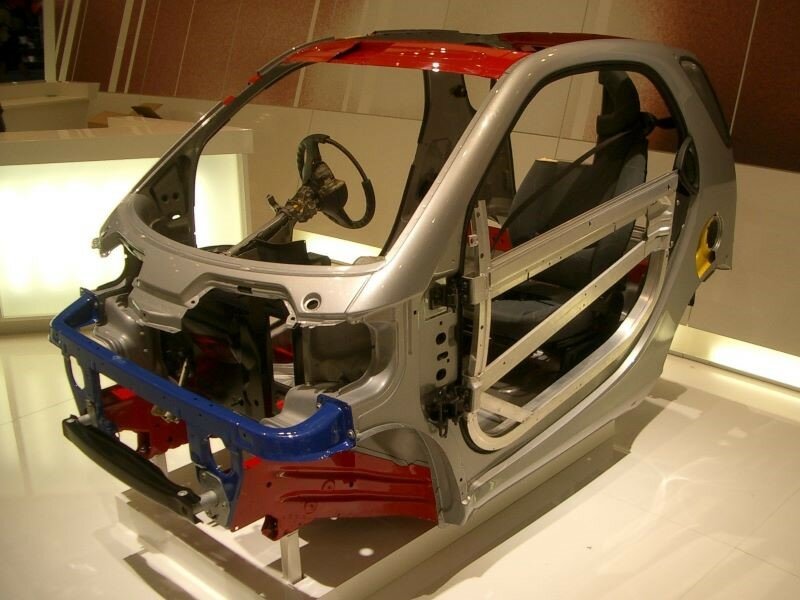

Ich mache bei meinem Smart immer alles selbst und kann deshalb nicht als Maßstab dienen, aber das untere Crashelement scheint völlig intakt zu sein, da offensichtlich der Treffer oberhalb erfolgte. Für mich wäre es die verformte Frontmaske (gebraucht oder neu), eventuelle Kleinteile dahinter, die Panels vorne und bei Bedarf die Scheinwerfer ( gebrochene Halter/Gehäuse).
Ergänzung:
hier mal ein Schaubild - gemeint ist der Querträger Nr. 50 (Q0003824V006000000), auf dem Foto in blau.

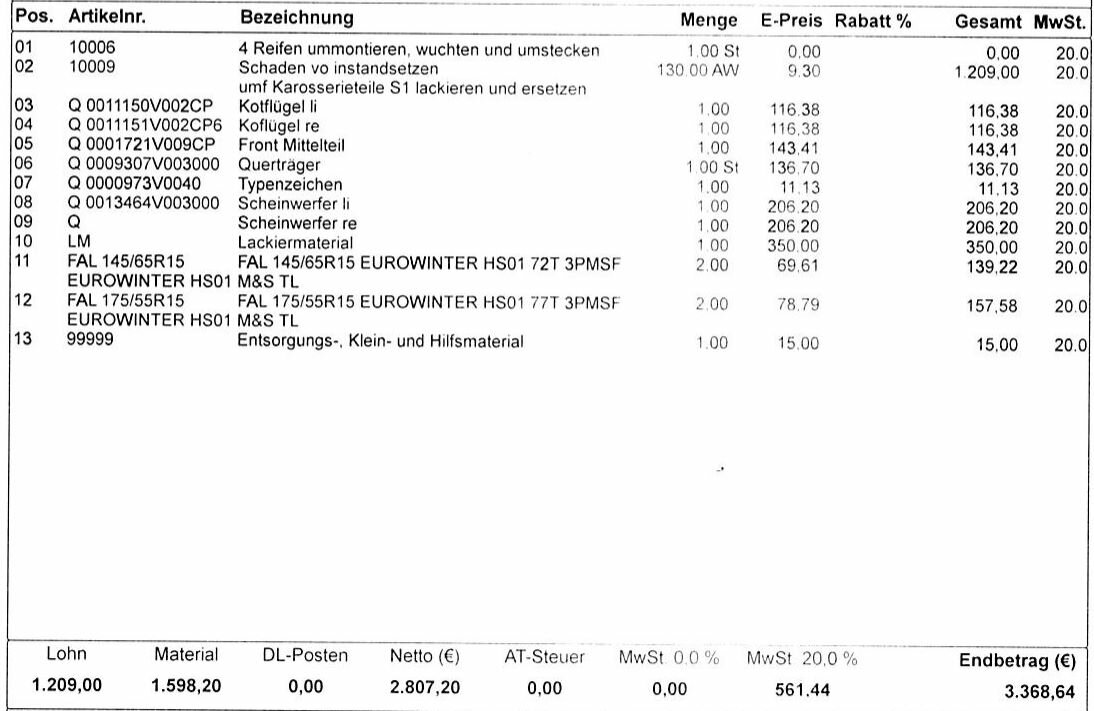

Habe jetzt von der Werkstatt eine konkrete Liste bekommen, was alles gebraucht wird (siehe unten). Ich habe noch nie Hand an den Smart angelegt - ob ich das so auf Anhieb könnte?...
Ist ja klar, auf dieser Liste sind eben alle Positionen drauf, die erforderlich wären, mit Neuteilen die Karre in einer Werkstatt wieder aufzubauen! Da ist ja alles drauf incl. neuer Reifen vorne und hinten!
Allein die Lackierung der Panels schlägt ja schon mit erheblichen Kosten zu Buche, weil es die Teile neu nicht mehr lackiert gibt.
Ist das bei einem 20 Jahre alten Auto sinnvoll? Ich denke nicht!  Zudem die Reparatur den Zeitwert um ein mehrfaches übersteigt. Deshalb würde übrigens auch eine Vollkaskoversicherung dies nicht bezahlen, sondern nach dem Zeitwert als Totalschaden abrechnen! Ebenso eine gegnerische Versicherung im Falle von Fremdverschulden!

Sind eigentlich unter den hinteren Felgen Spurplatten drunter? Sieht mir irgendwie nicht so aus!
Ich meine damit Distanzscheiben zwischen Bremstrommel und Felge.
Die Problematik besteht darin, daß der 450er Smart hinten ganz andere Einpresstiefen an den Felgen hat als der 451er!
Beim 451er sitzen die Bremstrommeln bzw. die Felgen ca. 2,5 Zentimeter weiter draußen, was dann durch andere Einpresstiefen der Felgen ausgeglichen wird. Wenn Du jetzt einfach 451er Felgen ohne Ausgleichsmaßnahme in Form einer Distanzscheibe zwischen Felge und Bremstrommel auf einen 450er Smart schraubst, dann sitzt das Rad auf jeder Seite 2,5 Zentimeter weiter innen als normal.
Während sich dies bei einer reinen Geradeausfahrt vermutlich nicht auswirkt, kann es bei ungünstigen Voraussetzungen bei einem ausbrechenden Fahrzeug durchaus kontraproduktiv sein und die Folgen verschlechtern.
Im Extremfall kann das auch dazu führen, daß der Reifen am Stoßdämpfer streift wie Max das ja schon angemerkt hat!
Daß der TÜVer das nicht bemerkt hat, wundert mich dann schon etwas.
Wenn hinten Spurplatten montiert sind, sieht es natürlich anders aus, aber so wie das auf den Fotos oben aussieht, steht das hintere Rad viel zu weit innen im Radkasten.
